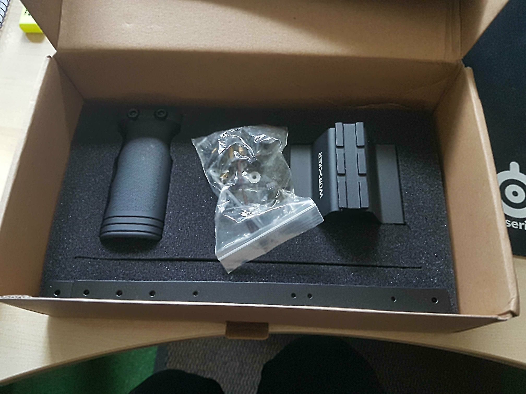

So, hier mal das Bild was ich euch vom letzten mal noch schuldig bin.
(Entschuldigt die Bild"qualität" - S7 und LineageOS vertragen sich noch nicht so ganz)
