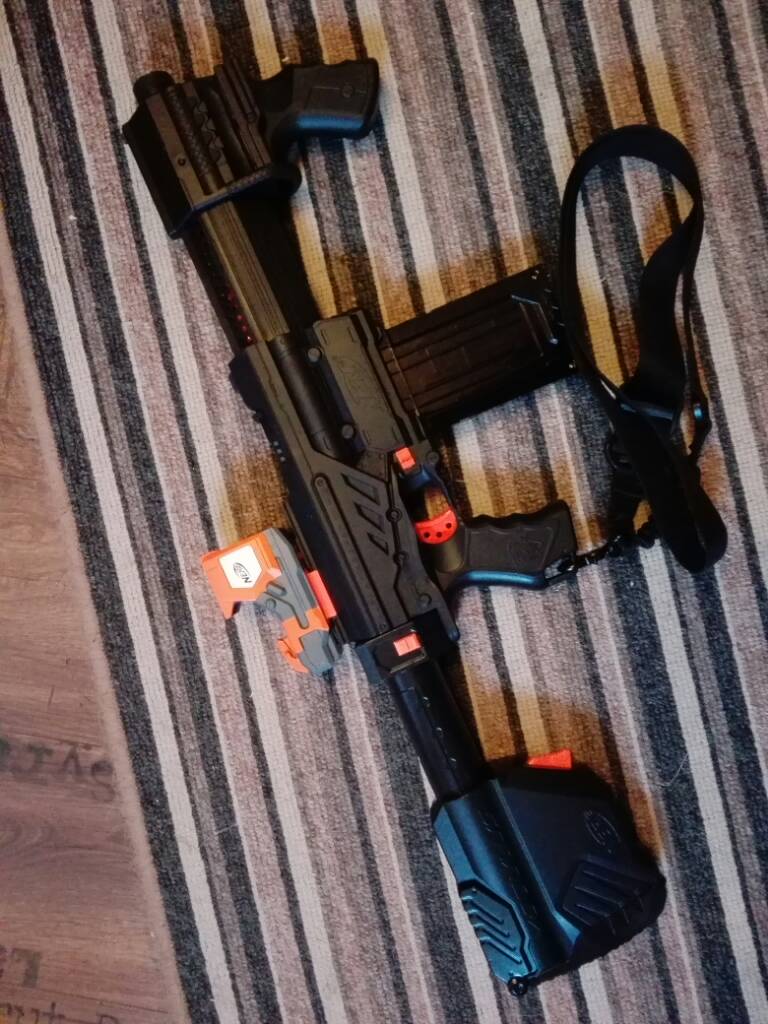

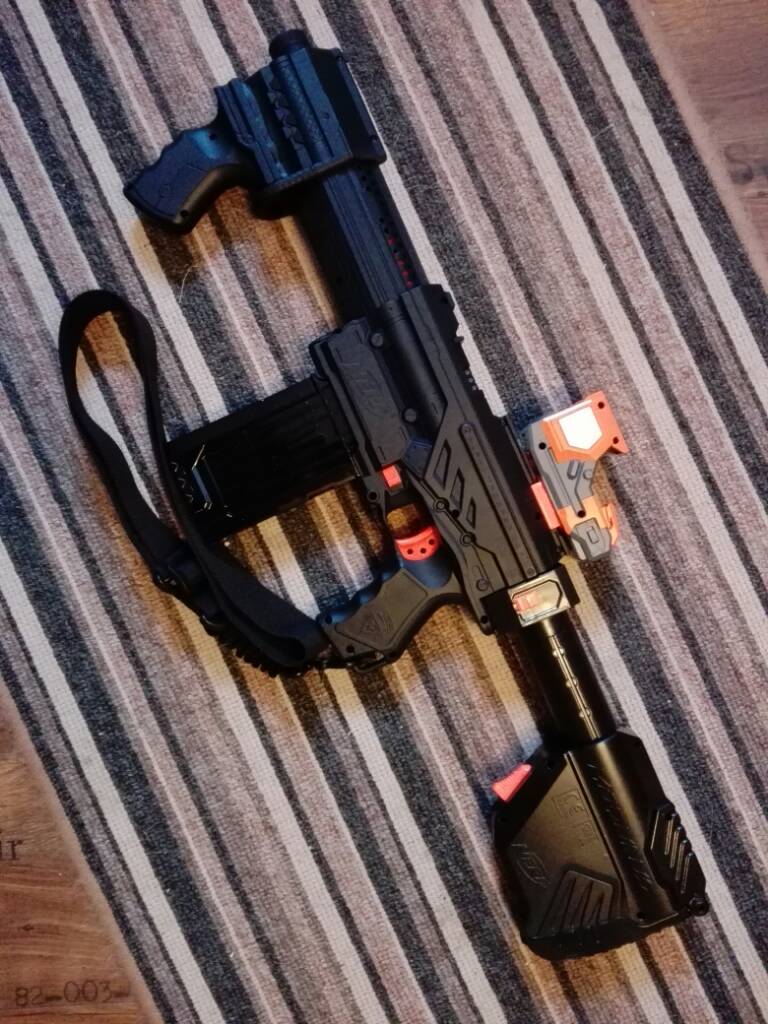

Bei mir nur kleine Bastelei mit ner gekürzten Strongarm - Feder ein bisschen mehr Leistung rausholen aus der TK 6

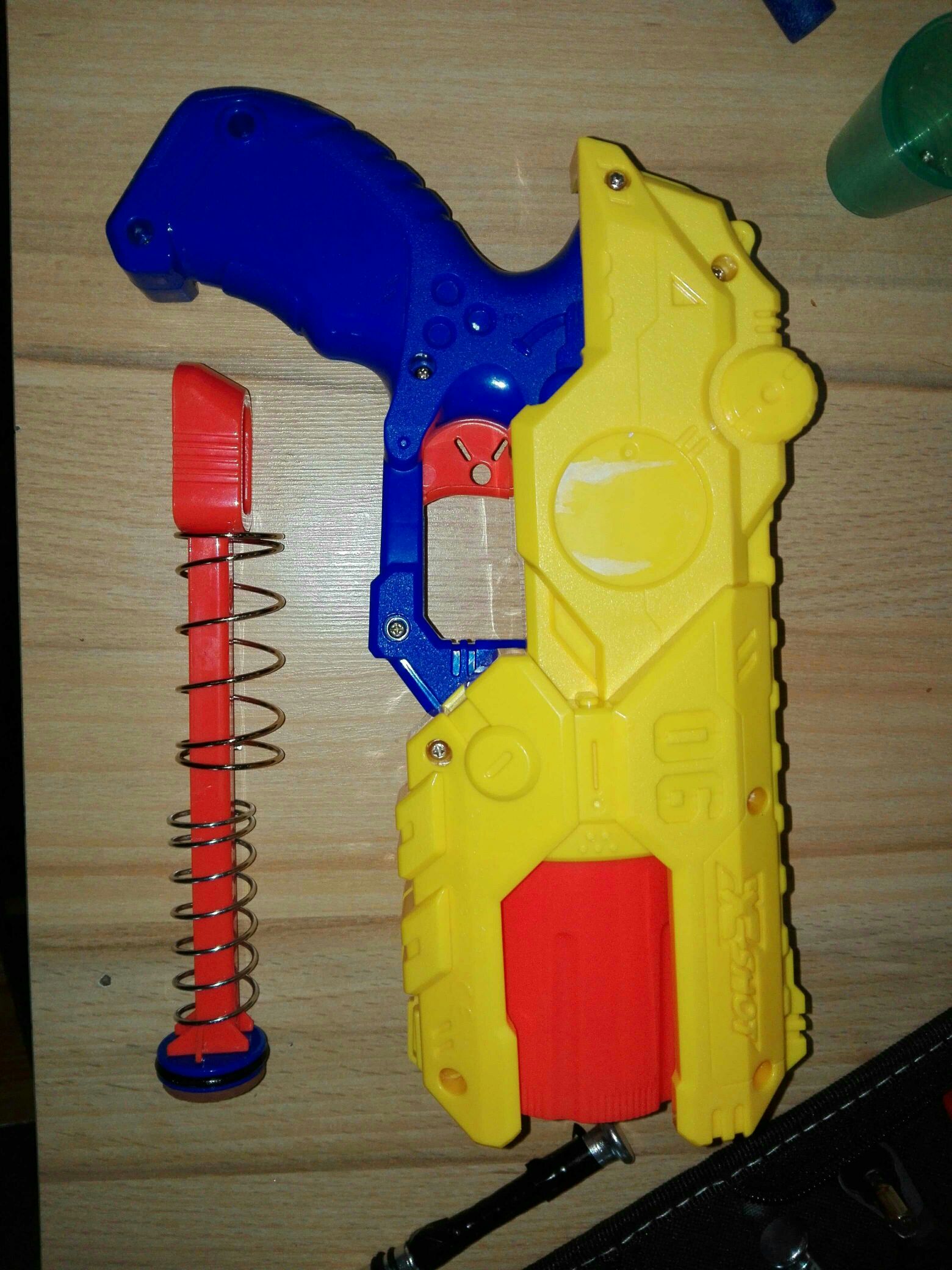

ich muss meine Aussage bezüglich des Zimmermannrevolver revidieren. nachdem ich das Ding noch bis eben offen hatte durfte ich feststellen das die Plungertube winzig ist, im vergleich zu dem Zimmermann M16, vieleicht gerade mal halb so groß.schade.
