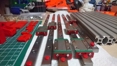

Bei mir ist die letzten Tage bastel ruhe... Weil ich stark damit beschäftigt war meinen Drucker aufzurüsten, getreu dem Motto
" This isnt even my final Form "
Jetzt ist alles beisammen und muss morgen "nur" noch zusammen gebaut und ausgerichtet werden.
Abgesehen von extrem mehr Stabilität und einer viel geileren Führung, werden auch noch 50mm mehr Druckvolumen in Z dabei herraus springen :)

Der Zuru Blasters kommt gut!
Was sind das ca für Kosten für den Umbau? Grad bei den günstigeren Druckern is ja die Führung durchaus der Knackpunkt zu nem guten Druckergebnis.
1.852
Nur die Schienen? Alle zusammen etwa 75€ plus Versand aus China. Man kann auch original hiwi Schienen kaufen, die Kosten aber 80€ pro Stück. Abgesehen davon ist die Qualität des Chinateils wirklich gut und völlig ausreichend.
Dann brauchst du aber halt n Rahmen aus Aluprofil, und noch n Haufen Schrauben, T-nut Muttern und Winkelverbinder.
Ich schätze nur der Umbau vom Acryl Rahmen auf Alu hat so 80-100€ gekostet.
(ist schon ne weile her)
Hatte dann damals richtig gute 8f6 Wellen und richtige Marken Lager geholt... Aber die reichen mir nicht mehr ;)
Was heisst billig Drucker, selbst der Prusa mk3 hat nur Lagerbuchsen und Wellen. Für Linearführungen muss man schon in abgefahrene preisregionen aufsteigen :D
Eben, deswegen frag ich. Ob sich s lohnt n günstigen Drucker zu kaufen und die Führung zu tauschen.

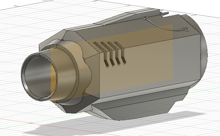

Servus.
Ich versuch mich grade in Fusion reinzufuchsen und bastel an einem Lauf für die Sperrmüll-Stockade:
Keine Ahnung, ob das hier rein passt. Wenn nicht, bitte verschieben.

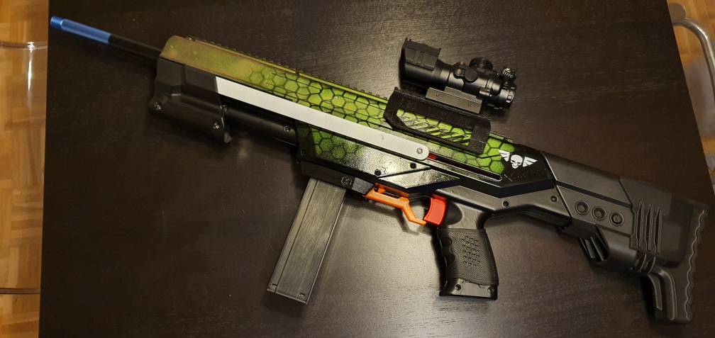

was ich hab schon ein paar blaster so lackiert, nur bis her immer mit schwarz als Grundierung, hier ist es weiß
