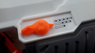

Nachdem bei einer gebrauchten Regulator tatsächlich der Select-Fire-Schalter innendrin abgebrochen war und man nicht mehr umschalten konnte, hab ich es anders gelöst:
Zuerst hab ich den eigentlichen Mikroschalter durch die Öffnung rechts nach außen verlegt. Dazu musste ich nur minimal mit dem Cutter die Öffnung vergrößern und konnte den Schalter dann festkleben.
Dann hab ich den äußeren Hebel soweit abgedremelt, bis nur noch die wirklich außen liegenden Teile vorhanden waren. Dann nur noch in der Mitte etwas nachgeborht, sodass ich ihn auf den Hebel des Mikroschalters stecken konnte. Hab dazu nichtmal Kleber gebraucht.
Man kann jetzt mit dem orangenen Teil durch hoch und runter Schieben den Schalter direkt bewegen, ohne das Hebel-System.
Einziger Nachteil: Das Umschalten geht jetzt halt nur noch rechts, der linke ist funktionslos. Ich hab mich aber für rechts entschieden, weil ich dann mit dem Zeigefinger mit einer Hand schalten kann.

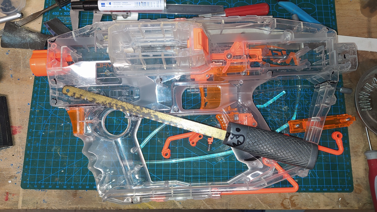

Meine gute Tat heute war, eine Evader von ihrem unnötigen Anhang zu befreien X-D
vorher
während dem Eingriff
und danach
jetzt fühlt sie sich deutlich besser :crazy:
Sieht selbstgebaut aus... Der gelbe Part ist vom LS-Zweibein (das hab ich selbst die Tage noch weggesägt um Platz für den Pumpgrip zu schaffen), der größte Teil scheint vom Retaliator-Schlitten zu sein (kann man sogar noch lesen)...
Beim oberen Teil würde ich auf Rampage/Raider tippen...

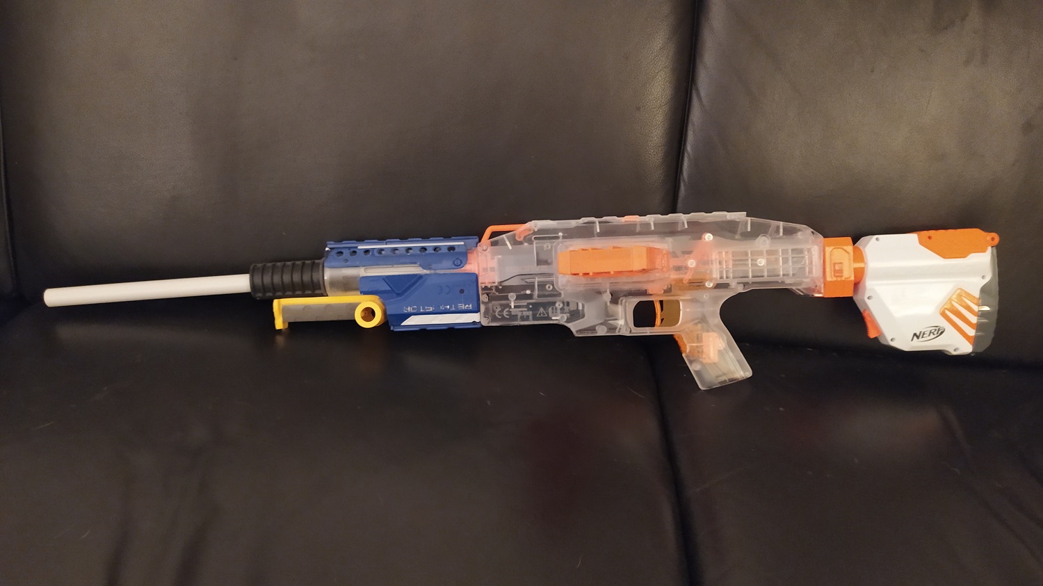

Was hast du da für eine Verlängerung dran?
Genau so isses, die drei Teile sind an den originalen Lauf der Evader geklebt/geschraubt. :)
Ah, genau, das schwarze ist ein Reduziezstück um eine Kindersitzhalterung am Fahrrad zu befestigen:rolleyes:
