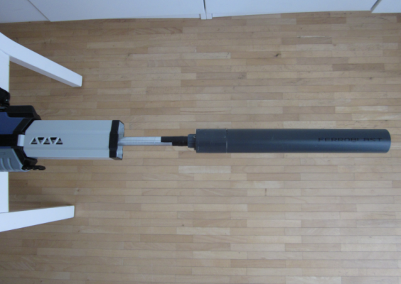

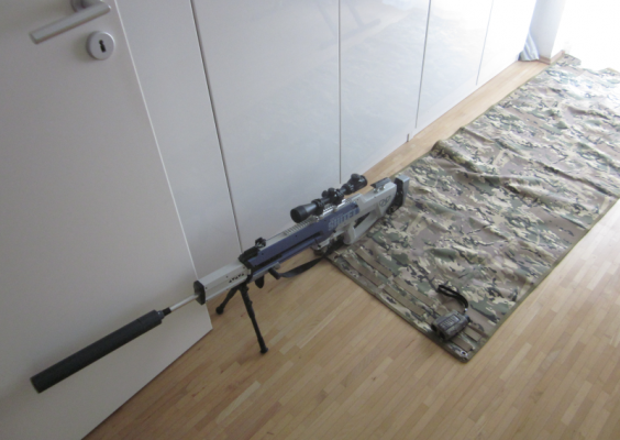

Ich hab' den "Ferroblast" Silencer, ursprünglich für die Green Meanie gebaut und dann für die Lavender Meanie umgerüstet, wieder angebaut (mit dem T238 Daybreak war der gewissermaßen überflüssig geworden).
Wenn ich mit und ohne den Silencer auf ungefähr 11m schieße, treffen die Darts mit ihm noch präziser genau auf den Punkt. Nun mag das ja ein statistischer Effekt sein, ich werde auf jeden Fall noch mehr Darts schießen um das weiter zu beobachten.
Von der Aerodynamik her ist der Silencer ja einfach nur ein weites Rohr. Im Gegensatz zu früheren Versuchen ist er diesmal aber abgedichtet angebaut. Laut Bernoulli müsste darin also die Strömung der Luft aus dem Lauf deutlich langsamer werden. Werden dadurch vielleicht auch Störungen (lokale Luftwirbel o.ä.) langsamer, so dass sie den Dart nicht mehr beeinflussen können? :smoke:

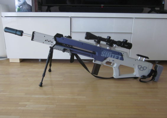

Ich habe bei der Lavender Meanie den T238 Daybreak mal versuchsweise auf den 550er Stock Lauf gesetzt. Auch nicht so klasse. Die Darts sprayen ohne SCAR / BCAR in alle Richtungen. Nicht so schlimm wie bei Elites natürlich, sie bleiben noch im Sichtfeld des Scopes. Aber für echte Präzisionsschüsse auch nicht so geeignet. Ich werde mal einen BCAR für den Stock Lauf versuchen. Ansonsten bleibe ich bei dem Custom Lauf plus Silencer, das sieht auch am coolsten aus. :wuhuu:
Könnte in der nächsten Zeit vielleicht ein Verkaufsangebot für den Daybreak geben. Muss erstmal nachgucken, wie der so im Kurs steht zur Zeit. Stay tuned.

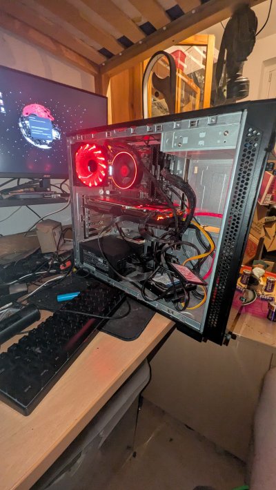

Meine Freundin hat nen 10 Jahre alten Laptop der jetzt endgültig die letzten Atemzüge macht. Ich habe also mal geschaut was ich noch da habe und ein PC Gehäuse für 10 Euro bei Kleinanzeigen geschossen.
Die Komponenten standen seit über 4 Jahren bei mir rum weren total verdreckt und es war fraglich ob alles noch funktioniert. Und ja. Hat geklappt.
Ich habe aber 20 Minuten dem Steckplatz für den Anschalter suchen müssen. Das war nicht richtig beschriftet. Super ätzend.
Wenn das Wetter gut ist, wird der noch neu lackiert, damit der auch Hübsch von außen ist und dann zieht er bei meiner Freundin ein.20084.jpg

Heute ist ein Worker BCAR aus dem Hause @Krijn bei mir angekommen. Musste ich auf dem Stock 550er Lauf gleich mal ausprobieren.
Sieht doch ganz gefällig aus. Der BCAR ist einer mit 8° Winkel. Dessen Ergebnisse sahen in einem Video, das ich mir angesehen habe, noch am Besten aus.
Im Vergleich zu einem kurzen SCAR mit 15° Winkel schneidet der BCAR recht gut ab. Die Darts streuen leicht in einem 5 mrad Kreis, das kann man im Scope recht gut erkennen. Mein SCAR ist dennoch zusammen mit dem Silencer noch etwas genauer. Ähnliche Unterschiede habe ich bei meinen Experimenten zum SCAR vor langer Zeit auch schon festgestellt. 15° sind besser, mit den Rollen des BCAR aber vermutlich schwieriger umzusetzen.
In jedem Fall werde ich Stock Lauf plus BCAR als "Plan B" für die Lavender Meanie behalten, denke ich.

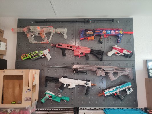

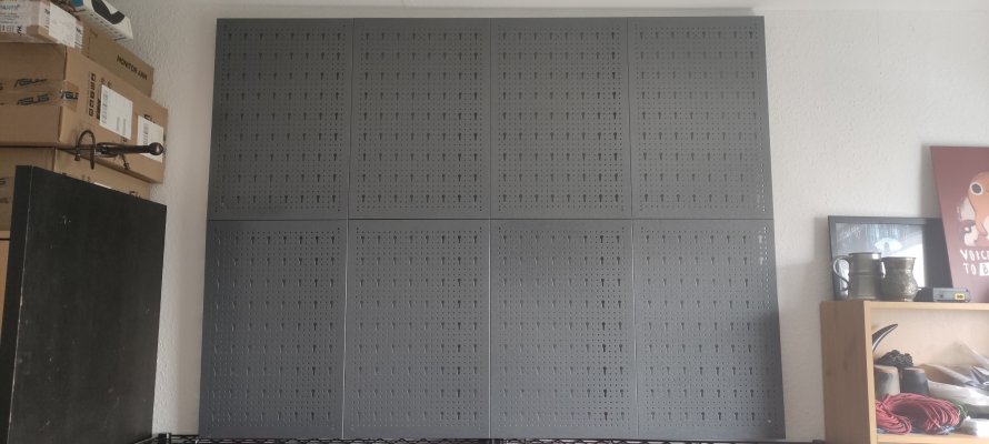

hab es dann heute geschafft, die bereits gezeigte lochwand an die wand zu schrauben. und natürlich direkt mit blastern bestückt. und ja, auch ein blasrohr. irgendwann mal aus jux und neugierde gekauft. jetzt ist es staubfänger :D
und ja, das soll so kreuz und quer :D gerade ist langweilig, das kann doch jeder!
Sowas kann man einfach kaufen? Wild! Aber ja... Als du es benutzen hast, hat es dir wenigstens Spaß gemacht?
Und andere Frage: sind das all deine Blaster? Du bist ja schon ne Weile dabei, und ja, hätte erwartet das du mehr hast. 🤔

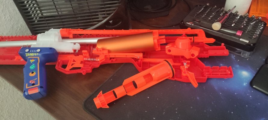

Heute mal Bilder von mir aus der Werkstatt.
Das ist mein aktuelles Nebenprojekt. Ich Bau hier eine Rayven mit einer Stemped zusammen. Ich nutze dabei das Batteriefach der Stemped zur Versorgung, was auch die Wahl erklären soll.
Schritt 1: alles zusammen kleistern, ist geschafft.
Der nächste Schritt ist, alles zu verspachteln. Ja, mal schauen. Das Motto: Probieren geht über studieren.🥲
Ich habe auch ein paar Ideen was man da noch machen kann. Mir schwebt ein Bcar in der Rayven vor. Und ein paar elektrische Spielerrein.
Ich habe noch Probleme mit der Handhabung. Das Ding auf 110cm groß und etwas unhandlich. Die schulterstütze ist viel zu weit hinten. Vielleicht verwende ich das als Schulterkanone. Ich habe noch Optionen.
wenn ich alle blaster aufhängen würde, bräuchte ich nochmal 2-3mal mehr von diesen lochwänden. der rest ist in kisten verstaut :D

Bodenturnen für Blasterfans:
Ich hab zwei Serien geschossen, jeweils 10 Darts (doppelt selektierte). Ziel war eine Standard 15x15cm Scheibe für Sportschützen, Entfernung 10m.
1) 550er FetteWorst Lauf (interner 15° SCAR) mit meinem FerroBlast Silencer (Bild)
10/10 Treffer.
2) 550er Stock Lauf mit Worker 8° BCAR.
8/10 Treffer.
Es war deutlich zu sehen, dass bei 2) die beiden Fehlschüsse regelrecht nach rechts und nach oben ausgebrochen sind, typisch für "faule" Darts mit zu wenig Drall. Einige andere Darts haben die Scheibe nur knapp am Rand getroffen. Mich juckt es, das noch mal mit einem 15° BCAR zu versuchen.

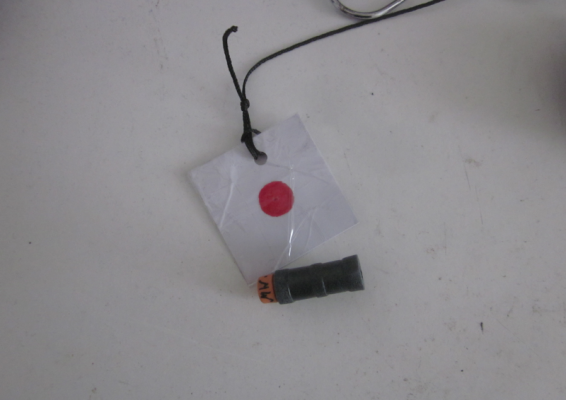

Anschlußmessung an den Thread oben, sozusagen die dritte Messung. Scheibe, Darts, Entfernung wie oben.
3) 550er Stock Lauf mit Worker 15° BCAR.
10/10.
Das sah genauso aus wie beim Schießen mit dem SCAR. Der einzige Unterschied ist, der BCAR nimmt etwas mehr v0 als ein kurzer SCAR weg. Gemessen habe ich 68m/s (BCAR) vs. 69.5m/s (SCAR). Die 68m/s (aka 220 Füßchen) sind vorläufig, da muss ich noch deutlich mehr Darts durchballern, um das genauer zu bekommen. Ggfs. heißt das auch, eine neue ballistische Tabelle zu berechnen.
Ich habe mir auch eine kleinere Scheibe mit 5cm Seitenlänge gebastelt und mit meinen "triple selected" Darts drauf geschossen. 8/10, das ging schon mal besser. Ich muss wohl wieder mehr üben. :)
Mein Fazit: BCARs sind SCARs mit dem gleichen Drallwinkel durchaus ebenbürtig. Was m.M. nach auch hilft, ist nicht nur, den Lauf mit Teflon durchzuziehen, sondern auch die Bearings des BCAR damit einzusprühen. Muss ich aber noch weiter messen.

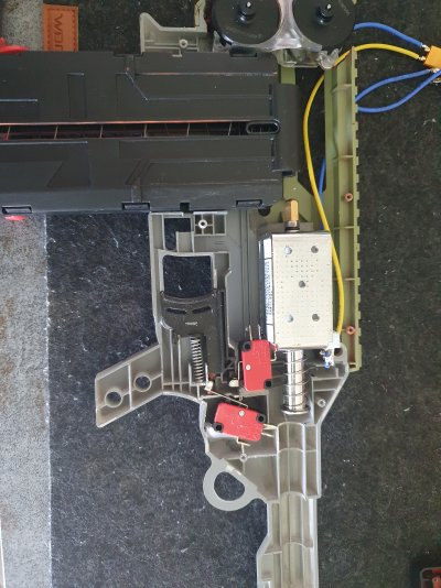

Mal Schwarmwissen hier nutzen: wohin den xt30 3S Lipo 🤔. Befürchte den belomme ich in dem Mod nicht "innen" unter... Wer hat Ideen? DANKE

4.358
den stecker zu kennen hilft leider so gar nicht :D die größe ist da doch eher das problem. sieht aber ja so aus, als hat der blaster den typischen buffertube. also könnte man es da wie bei weichlüftern machen: an in die stütze.
