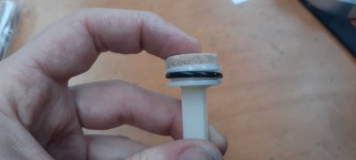

Frisch aus der Maschine, eine Pom-c(delrin) und eine ptfe(teflon) Spitze für meine breech
Jetzt muss alles noch verklebt werden und dann kann ich sehen ob der Aufwand sich gelohnt hat. Absolut dicht ist die breech jedenfalls:)

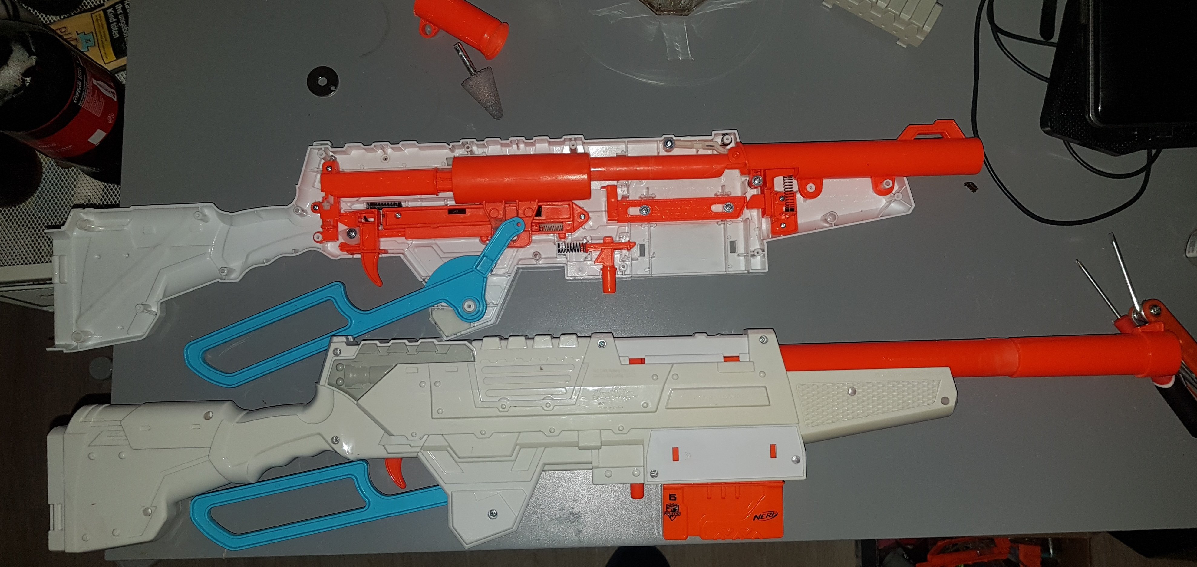

Laufverlängerung ist erfolgt (viel,viel Schleifarbeit, dafür steckbar).
Schön zu sehen, der Unterschied zum Original (oben).
Was bleibt? Internals verstärken, sprich Catch und "Schlitten". Seal erneuern, weil zu doll. Ich rate zum originalen O Ring plus zwei Wicklungen Teflon. Feder prüfen. 7kg kein Problem, 9 Kilo auch nicht, ich denke 12kg sollten nach Verstärkung drin sein.
Ordentliche Stütze. Hier könnte man ne Slingfire zersägen. Werd ich wohl auch. Es gibt viel zu tun und das ist auch gut so.
