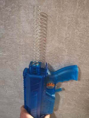

Ich war kurz irritiert, aber dann fiel mir ein, dass du ja den imperialen Maßeinheiten etwas abgeneigt bist ^^ Holla... Aber mich wundert, dass die lange Feder so schwer zu spannen ist im Vergleich zur kurzen... sollte die lange Feder, wenn diese aus demselben Material in gleicher Stärke ist nicht leichter zu spannen sein, weil der Spannweg im Vergleich zur Länge der Feder sich nicht verändert? Oder ist die lange Feder stärker als die kurze?
Die lange Feder wird vor allem schon mächtig komprimiert beim Einbauen. Da ist also schon ziemlich Fufu drauf, wenn Du gerade erst anfängst mit Spannen.
Stärker ist sie auch, ich meine, ich hätte was von 16kg gelesen. Messen konnte ich das leider nicht. Mit einem Arm, no way.
ja, dann liegts wohl auch an der Vorkomprimierung, dass es dir fast die Schulterstütze runtersprengt xD Ich vermute mal, dass die Chinesen da einfach nur irgendeine Feder in der ungefähr passenden Größe reinwerfen und nicht groß testen, was da am Ende bei rauskommt und wie langlebig das dann ist. Ne gekürtze K26 könnte aber gut funktionieren... ich checke gleich mal den Durchmesser ^^ nein... tut sie nicht. Die K26 ist etwa 3-4mm breiter im Durchmesser und lässt sich wahrscheinlich noch schwerer einhändig spannen xD

Die lange Feder der Prophecy geht mit in die extra Schulterstütze.
Wenn die im original Adapter aufliegt fehlen der bestimmt 3-5cm...
Die lange Feder geht gar nicht in den Blaster ohne die Verlängerung in der Schulterstütze.
Der Unterschied der Verlängerung sind 52mm. Gut geschätzt. ;) Ich hab mir einen Lückenfüller aus Alurohr gemacht, um auch kurze Federn in derselben Weise verwenden zu können. Federtausch ohne den Blaster zu öffnen rockt nämlich.

Mit einer Febrotec Feder und sonst Stock-Internals fallen die Darts leider nur vorne raus... Werde mir bei Gelegenheit mal Gedanken um die Federn und Internals der beiden machen. In die Prophecy habe ich die lange Feder zwar mit viel Kraft reinbekommen, aber jetzt catched sie nicht mehr ^^
@DoggyBG : die lange Feder catcht wahrscheinlich nur mit dem Metall-Catch aus dem Kurzdartkit.

Ich mußte ziemlich rumwürgen, bis der Catch gegriffen hat. Blaster mit dem Stock senkrecht auf einen Stuhl gestellt, und dann mit beiden Hände und dem vollen Gewicht den Spannhebel runtergedrückt. Nach gefühlt endlosem Kampf machte es endlich "klick". Ich hätte aber auch beinahe aufgegeben.
Spielbar ist das für mich nicht.
