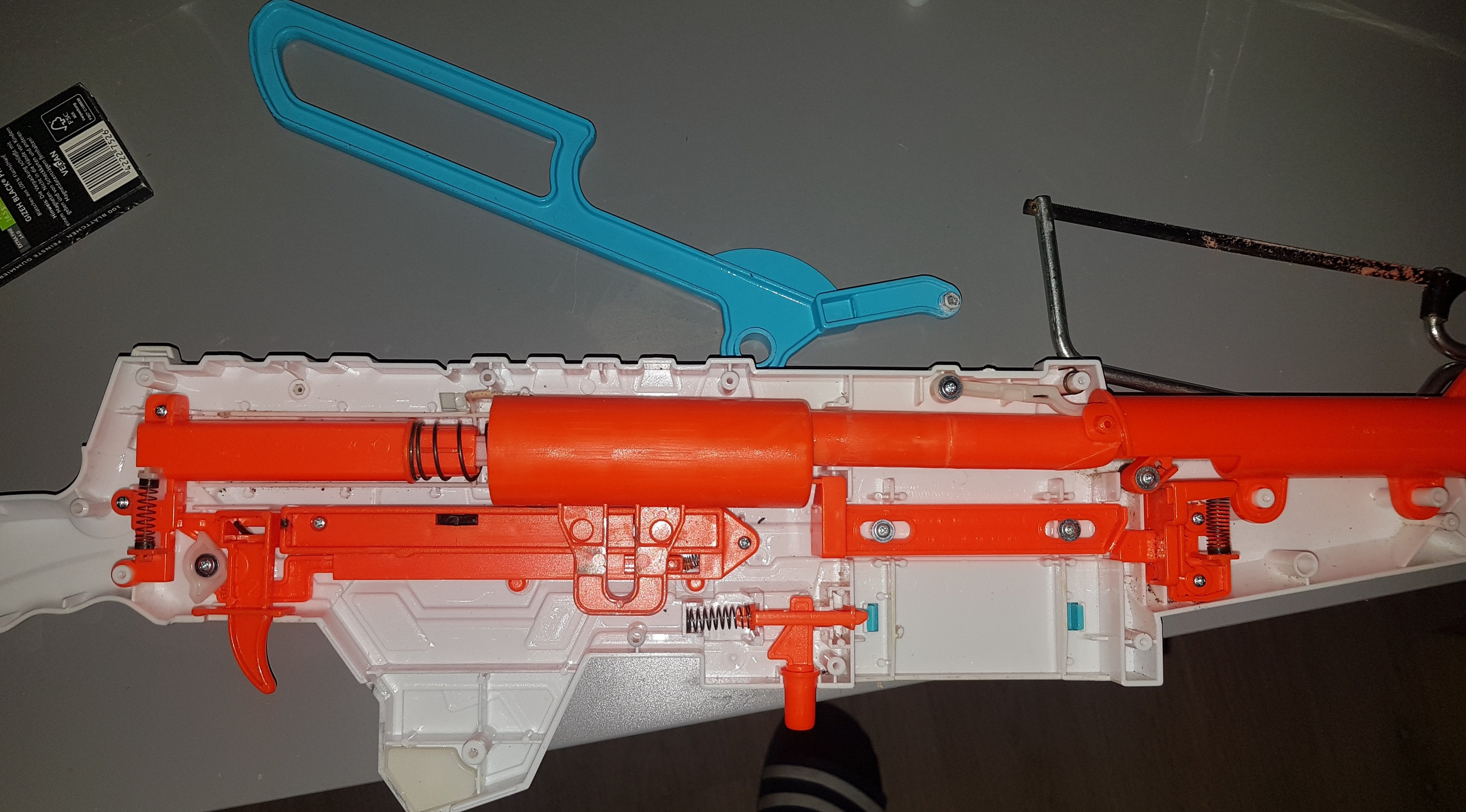

Sieht nach einer Reflex aus. Hatte ich nie. Die hat reverse Plunger. Was hat man da noch gemacht....Evtl. O-ring etwas unterfüttern (Teflonband gut fetten) für besseres Airseal, wenn das nicht schon gut ist. Evtl. Federvorspannung etwas verändern (geht gut mit irgendwelchen Baumarkt-Oringen, einfach über die Plungertube schieben. Det bringt vielleicht nen halben Meter fuffzichX-D...
Ist aber nicht aufwändig, kostet nix und bringt einen wieder ins Thema.
Stimmt. Reflex war es.
Das mit dem Feder vorspannen klingt gut und einer halber Meter wäre schon super. So wie es jetzt ist, verhungert der Pfeil sobald der aus dem Lauf raus ist. Das ist echt mager. Erst recht wenn man eine Jolt dazu vergleicht.

Am meisten bringt wahrscheinlich das Erhöhen des Air seals, das bei reverse oft unterirdisch ist, aber auch aus gutem Grund ... zu viel Reibung erzeugt den gegeteiligen Effekt. Den Anpressdruck des Darts im Rohr nicht vergessen. Sind die Dinger zu durchgekaut, schieben sie den Ar nicht richtig auf, der schließt dann zu schnell = kein Druck aufm Dart...
Wie gesagt sehe ich das ganze Projekt eher als kleine Bastelerfahrung...viel Spaß:)
Der heutige Discord-Bastelsonntag brachte dieses Teil hervor :
Idee schamlos bei @flatten_the_skyline geklaut, der heute an was ähnlichem bastelte. Der mickrige Originalgriff wurde kurz und klein gesägt und dann ein Original CEDA Griff eingepasst. Momentan hält er nur mit 3 gebogenen 11.5mm×2mm Alustangen. Der Plan ist jetzt, die eine Shellhälte fertig zu machen und den Griff fest zu verbinden und danach die zweite Hälfte zunächst von Aussen und danach von Innen zu verbinden um die "Öffnbarkeit"™ weiter zu gewährleisten.
Der Lauf ist bislang nur lose aufgesteckt, aber zu 90% dicht. Elitedarts verschiesst der Blaster derzeit mit 110fps xD Lauflänge ist weder optimiert noch bin ich mir sicher, dass es das richtige Material ist, aber ich bin erstmal beeindruckt... geplant ist jetzt erstmal, den Griff zu befestigen und dann wird darüber nachgedacht, wie ich dort nen gescheiten RSCB oder nen Inlineclip unterbringe.
Ks messing ist schon faszinierend..... :D
Der Lauf ist soweit fertig, am pusher fehlt noch Ks 140 und 139, auch muss alles noch geklebt werden.
Mir ist aber aufgefallen das ich kein ks139 habe....überlege deshalb es ähnlich wie Liam bei den Supercores zu machen und eine gedrehte pom Spitze ins Ende des Plungertube Messings zu pressen.....dann würde bei einer Fehlausrichtung eventuell nicht direkt alles kaputt gehen und ich könnte das schon mit Radien und Schrägen machen <3

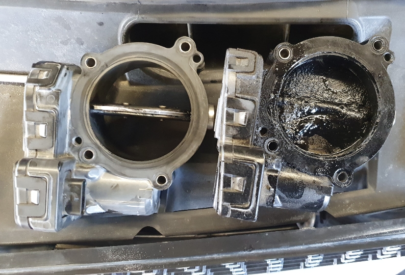

Auto läuft wieder und das nach einer 0€-Reparatur da der Klappensteller von einem Fahrzeug mit Motorschaden passt.
Es ist schon echt von Vorteil die Marke zu fahren bei der man auch arbeitet.

Das sieht ja übel!!! aus. Wie kann das passieren?

Viele Motoren haben durch den extrem hohen Schnee Kondensat in den Ladeluftkühlern gebildet und das gepaart mit einer Abgasrückführung ergibt dann diese Emulsion die alles zu setzt. Viele haben dadurch Bauteildefekte aber auch kapitale Motorschäden. Haben zur Zeit 5 neue Sprinter mit weniger als 25.000km mit Motorschaden in unserer Werkstatt, in allen Standorten zusammen ca 13.
Daimler hatte in März '20 ein Schreiben in den USA rausgegeben und vor Schneeverwehungen gewarnt. Hier hat es für dieses relativ neue Modell dieses Schreiben nicht gegeben, hat wohl niemand mit gerechnet.
Mein Glück, denn einer war der Spender meines Drosselklappenstellers.
