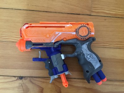

Jup :) wurde nach ein paar Testschüssen umgehend massakriert:
-AR ist raus
-Trigger ähnlich wie bei der Firestrike kleiner gefräst und mit einem Kupferröhrchen stabilisiert
- Triggerschutz(?) abgeschnitten

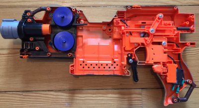

Heutiger Zwischenstand : Es ist alles so angepasst ,dass die Jolt beinahe Perfekt reinpasst. Darthalter ist auch fertig. Jetzt nur noch abschleifen, zusammen bauen/kleben und dann ansprayen. Es wird ein Endzeit/Zombeystrike Blaster (Doubledealer gibt's leider schon, wäre ziemlich passend)
