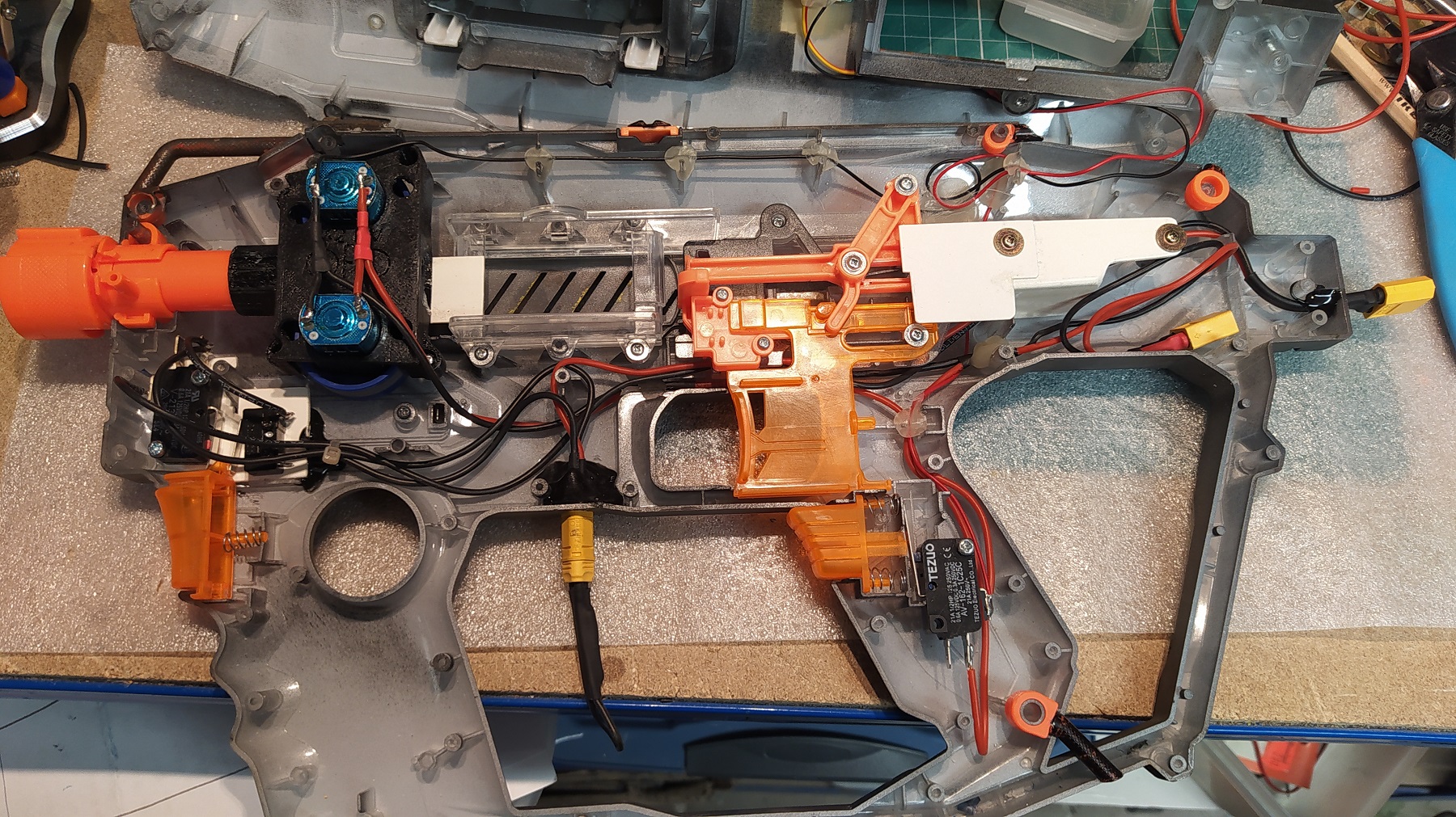

habe mir heute mal die zeit genommen, die evader zu reparieren. beim testen mit worker flywheels hat sich herausgestellt, dass diese zu groß für den stock cage sind.
den habe ich beim entfernen der wheels angeknackst und da ich mir eh das conversion kit für die ultra 2 bestellt habe, hab ich direkt noch einen OfP cage mit geordert.
schwarz ist zwar weniger passend in einem transparenten blaster, aber hauptsache funktioniert wieder.
da ich die original beleuchtungsverkabelung weiterhin nutze und deren leitungen etwas zu kurz waren, musste ich einen neuen platz für das pcb finden. einer der stifte, auf den die diffusorplatte für die frontgriffbeleuchtung war ideal. muss man halt nur auf die richtige reihenfolge beim zusammen bauen achten :D (hier offensichtlich noch nicht komplett verlötet).
die stifte haben in der anderen shellhälfte ein gegenstück, wovon ich nun das eine entfernen musste. ging einfacher, als genau zu messen, damit es sich direkt passend auf die schraube setzt. die shell-schnitzereien sieht man von aussen leider, aber ist nunmal unumgänglich.
der neue cage war auch direkt ein grund zum upgraden. slotdevil 1033 und bp-wheels, das übliche für meine elektroblaster.

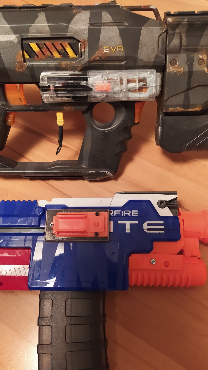

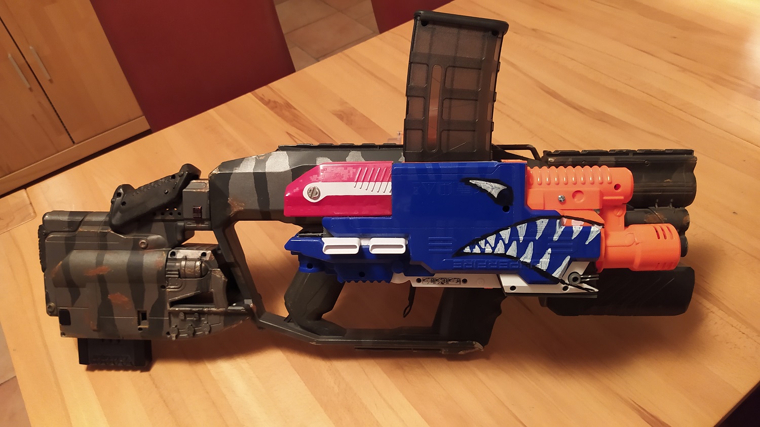

Da ich bei der Evader auf die Beleuchtung verzichtet hab, war der vordere Abzug ungenutzt, das geht gar nicht. Jetzt sind ein paar Schalter, Kabel und diverse Steckerchen eingezogen.
Eine externe Stromversorgung aus der Schulterstütze führt über den Zwei-Stufen Abzug zu einem dreipoligen Stecker. Hier kann der Zweitblaster, in dem sich neben den Motoren noch ein PWM-Modul befindet, angeschlossen werden.
Das "müde Lächeln" ist nur mal so draufgemalt :D
