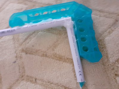

Heute war ja unser Mini-Basteltreffen, also habe ich mal diverse Blaster repariert... Bei der "Carnage" ist mir der Pusher gebrochen, daher habe ich flatten's Design ein wenig geändert und ein 8mm Alurohr eingefügt, um den Pusher zu stabilisieren. Funzt bisher prima, aber ich muss noch ein paar Tightening Rings in den Lauf machen, denn das 3D-Teil alleine reicht nicht aus und man verschiesst immer 2 Kurzdarts auf einmal...
desweiteren habe ich noch ne Hyperfire mit nem Workercage aufgemotzt, die 8-Schuss-Trommel meiner Hammershot wieder instantgesetzt, den Ceda-Griff an meine Strykerforce mit 2K-Epoxy von Lidl (sehr zu empfehlen!) geklebt, sowie ein Blick in den Frontblaster der Longshot geworfen, mit der Erkenntnis, dass Reverse Plunger kacke sind. Vielleicht bau ich mir da besser was selbstdesigntes ein... z.B. nen Caliburn-Plunger xD Mit etwas Schmiere und den richtigen Darts kommt der Frontblaster aber mittlerweile immerhin fast auf das Niveau einer Stock Longshot xD

Junger Padawan! Wenn Du eines Tages die Macht des Epoxids erkennst, es dir als Kleber, als Gießharz und als Knetmaterial zu Nutze machst, dann wirst Du Großes vollbringen! :)

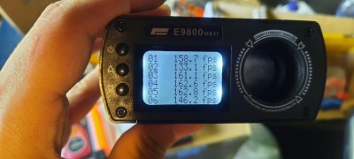

Wie stehts denn um die Leistung von deinem Kit?
Hatte bis jetzt immer so ~160fps mit dem setup, ohne scar. Ne Warshot ist es nicht :D
Hab aber auch schon 186er chrono Werte von Tendies gesehen, aber mit einem Brass barrel.
Ich werde versuchen den Blaster mit einem anderen Plunger und Spring cap auf unter 100fps zu bekommen. Larp und so ^^

Interessant. Was für ein Barrel-ID benutzt du aktuell? Habe ja bei meiner Ceda beim Down-Grad auf 120fps festgestellt, dass ein langer-enger Lauf bei niedriger Leistung sehr inkonsistent wird. Da spielt dann die Reibung vom Dart am Lauf ne immer größere Rolle, je weniger Druck dahinter steckt.
Wenn du konistent um die 120fps bist, dann merk dir mal dein Setup. Das würd ich mir dann gern mal nachbauen bzw. ein Kit von dir ordern :)
Ich könnte mir gut vorstellen, dass die verwendeten Darts da auch ne große Rolle spielen... Ich hab beim letzten Test mir mal die Zeit genommen, die verwendeten Darts zu nummerieren und dann erkennt man ziemlich bald ein Muster bei den Ausreißern... Aber ist auch irgendwie logisch... wenn dein Setup dicht ist, sind deine andern Variablen (Lauflänge, Lauf-ID) konstant und das einzige, was sich verändert und auf die Leistung auswirkt, sind die Darts...

Es geht darum den Blaster künstlich schwächer zu machen. In diesem Fall durch einen zu langen Lauf.
6.208
OK.
Dann sollte man aber die Darts vorselektieren. Je länger die im Lauf sind, umso mehr machen sich die Unterschiede bemerkbar. Und die haben alle unterschiedliche Durchmesser.
Bei Worker-Läufen spürt man den Unterschied in der Kraft, wenn man ein Paket frische Kurzdarts mit einem Stab durchstößt.
Was zu schwer geht ist Ausschuß (schönes Wortspiel) :D
Je nach Hersteller hab ich da bis zu 70% von.
