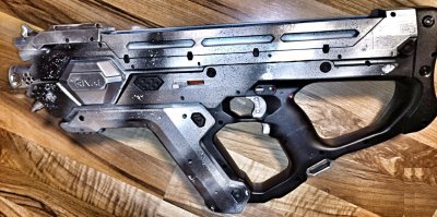

Weil eine Baustelle nie genug ist:
------ Die Perses ist da!
Hätte mich für eine totale Neuverkabelung entschieden. :wuhuu:
Der xt60 Stecker Platz im Batteriefach ist nicht gut gewählt worden. Musste etwas mehr Shell Versteifungen wegnehmen.
Die Mehrfach Verlötung von 1.5qmm Kabel sind doch zu viel beim Trigger da der Platz zu eng wird, oder ich hätte die nicht am Trigger verlöten sollen. Daher musste hier leider den Safety switch entfernen und eine Schraube am Griff weglassen werden.
Falls ich je eine Perses nochmal machen sollte , Kabel zwischen Batteriefach und trigger abzweigen, da ist gähnende Leere. :) :haha::haha:
Wollte auch mal was anderes Probieren als Farbe, chrom grau urban camo. Details und übersehen Stellen werden noch gepinselt. :)
Oder einfach 0.75mm² Silikonkabel verwenden, das ist flexibler und braucht weniger platz... ich frage mich da schon ne zeit lang wieso du diese Fetten Kabel (welche ich nur am KFZ nutze, bei den blaster hab ich die 0,75mm² nie überschritten - weil es nicht nötig ist) einsetzt. oder haben die Blaster auch jene in der Hand, die bei nem Jam einfach weiter den trigger halten - anstelle loszulassen? Nur mal so gefragt...
1.200
Simple Antwort: weil ich es im Überfluss da habe (auch 2,5 und 5 mm²). Aus alten Autos *hust* ;) Wenn 35 Jahre alte Kabel weder die Isolierung ausgehärtet ist, verfärbt -noch das Kupfer oxidiert spricht nichts dagegen.
Und die ∆T Toleranz etwas mehr ausreizen zu können kann nicht schaden im Fall der Fälle. Ja auch klein Hand Menschen sind am Abzug oder ich mit ner langen Leitung.
