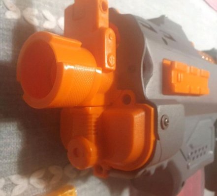

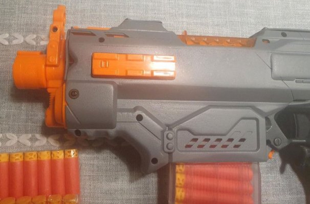

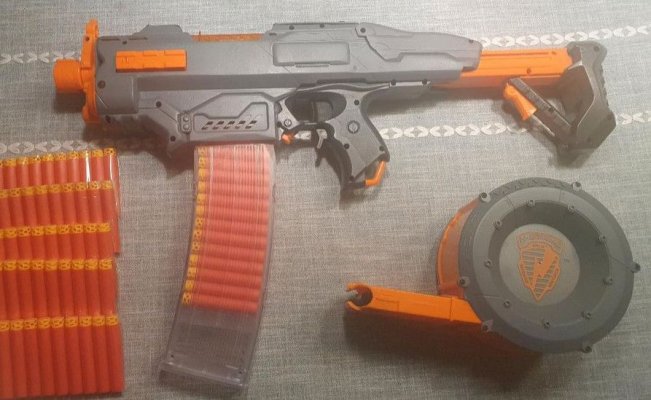

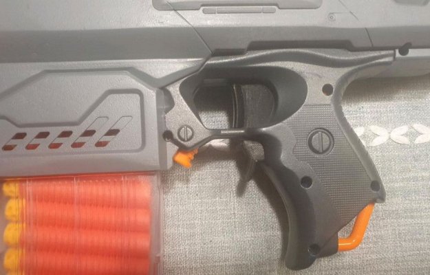

Auch mal wieder etwas gesägt / geschraubt / lakiert :huar:. Nur irgendwie war es wiedermal ne RS - habe einfach noch zu viele hier rumliegen...:)
Diesmal als SMG Mod mit gekürzter Front. Da es mich immer gestört hat, dass die Darts durch den langen Lauf Speed verlieren oder bei entsprechendem Pusherspeed auch mal hängen blieben. Bin happy. Technisch wurden Kraken's und ein Merlin Pusher verschraubt. Dazu von Containment Crew die Switchplate - ab einer gewissen Dart Frequenz war da nix mehr mit "basteln". Daybreak Flywheel Cage 40.0 mm mit Daybreak High Concavity POM Flywheels gibt den richtigen Kick. 165 FPS mit 20-22 Darts je Sekunde. Auf 10m trifft man (ja bei 22-er Mag und der Frequenz kein Hexenwerk) noch in eine Katzenhöhle mit ca. 20cm Durchmesser. Meine "Moggih Box";). Oder mit Saugnapf Darts einmal die Tür ansprayen :cool:.

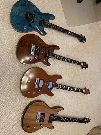

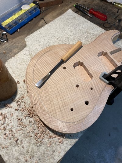

Joa is nicht meine erste. In meiner „ Jugend“ hatte ich schon mal den Plan mich damit selbstständig zu machen. Diese sollte eigentlich meine letzte werden, wenn sie denn überhaupt mal fertig wird. Nachdem ich neulich wieder die Hardware gefunden habe, die mich rund 1000€ gekostet hat, dachte ich mir ich sollte mal wieder ran.

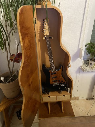

Klassische Stratocaster. Kann man nichts falsch machen, sieht gut aus. Meine habe ich 94 gekauft. 6 Wochen Arbeit in der Fabrik für Fensterdichtungen in den Sommerferien. Mein Gesellenstück war dann ein passender Schrank dafür…
