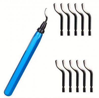

Ich habe große Probleme, wenn ich Rohre mit einem Rohrschneider kürze, dass der Lauf an der Schnittkante immer nach innen gebogen ist. Gibt es da einen Trick, das zu verhindern? Oder wie bekommt man das hinterher schön?
1. Nicht zu eng stellen. Langsam anziehen.
2. Entgraten

Danke für die vielen Antworten. Ich habe bisher auch einen Entgrater benutzt. Der ist an meinem Rohrschneider mit dran. Und ich dachte auch vorsichtig vorhergehenden zu sein.
Mein Problem ist, dass es hin und wieder zu Verformungen und Unregelmäßigkeiten kommt. Das Rohr ist dann einfach nicht mehr richtig rund. Und das kann ja nicht gut für den Dart sein.
Bin ich da einfach zu grob? Oder passiert das eh und man muss halt geschickt ausgleichen?

Ich häng mich hier auch mal rein..Rohrschneider verwende ich auch, meistens in Kombination mit einer Spitzzange /Kombizange zum ausdellen. Zum entgraten nehm ich ein Skalpell.

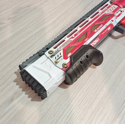

Nach langem Überlegen hab ich beschlossen Mal einen Blaster für mich selbst zu behalten. Die XLS taugt mir einfach. Daher heißt es nun Individualisieren 🤗
Aktuell bin ich am gestalten der Front.
Der Griff wird noch ersetzt, da zu unkomfortabel 🙈
