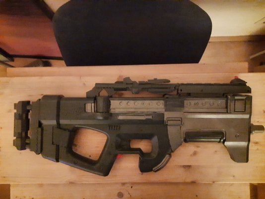

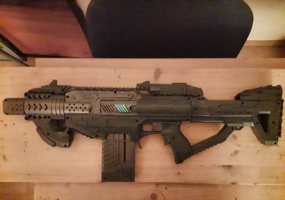

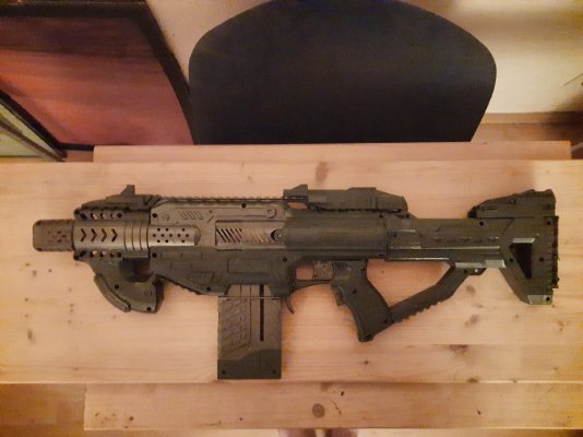

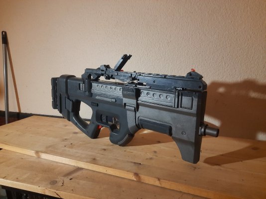

Laienhafte Gehversuche an einer Longstrike Modulus. Tendiere fast dazu, die Shell einfach schwarz zu lassen und nur unten am Griff die texturierte Stelle in graphit zu lackieren. Das blau ist sehr auffällig und kommt an der Schulterstütze auch noch dran. Soll keine exakte 50/50 Relation sein. Paar hässliche Läufer waren schon mit dabei, die ich versucht habe möglichst auszugleichen. Abzug hat Probleme gemacht, weil richtig abschleifen da kaum machbar war an allen Stellen. Wenn das am Ende zu hässlich aussieht, hol ich das noch nach.
Nach einem Versuch an der Disruptor wollte ich mal sehen, wie glänzender Klarlack aussieht verglichen mit matt, bzw. keinem.
Glaub, ich werd die Longstrike komplett glänzend lackieren am Ende. Der glänzende Lack bringt die verschiedenen Kanten und Details deutlich stärker hervor. Gibt der Oberfläche auch eine metallisch wirkende Optik finde ich. Ohne bzw. wahrscheinlich mit matt würde das zu sehr nach Polymer aussehen.
Die Grifftexturen sind wie erwartet nicht perfekt geworden. Aber für jemanden, der zuvor noch nie im Leben eine Farbdose in der Hand hatte, sollte das dennoch akzeptabel sein...
Schulterstütze ist ein wenig besser gelungen bis auf einen Fleck an der Unterseite...
jetzt noch schauen, dass ich auf die Schnelle irgendwo noch ein Raptorstrike Magazin auftreiben kann, damit ich in die Stütze zwei packen kann und eins in den Blaster. Falls wer von euch in der Nähe von Köln eins gegen ein Kölsch oder zwei tauschen würde bei einem Besuch in der Stadt, wär ich sehr verbunden. Long Range Kit Scope suche ich auch noch, weil das Longshot Scope doch etwas affig aussieht auf dem Blaster.
Die meisten Teile sind jetzt fertig versiegelt. Morgen noch einmal grob über die Oberflächen lackieren und eventuelle Ritzen, die übersehen wurden. Mit gut 3 Schichten glänzt das schon mehr, als ich zunächst dachte auf den schwarz. Magazine werden zum Glück sehr einfach.
Die Longstrike selbst ist soweit fertig... zumindest würde ich das mit 4 Schichten Klarlack mal behaupten. Wenn da trotzdem was abblättern sollte, dann würden mehr Schichten da jetzt auch keinen besseren Schutz bieten.
Anbauten sind als nächstes dran. Der Lauf ist eine Alternative für den Fall, dass ich meinen Schalldämpfer nicht rechtzeitig fertig bekomme. Als ich das Ding so komplett gesehen habe, konnte ich allerdings nicht anders als einfach zu lachen. Diese Länge ist schon immens... Lauf wackelt leider nach wie vor aber ich versuch mal mit Isoband am Kabelrohr nach dem lackieren das wackeln zu unterbinden.

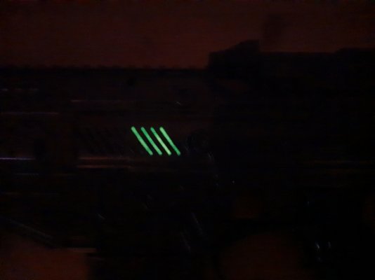

Und ich habe ein wenig mit Thermoplast und glow in the dark Pulver Experimentiert

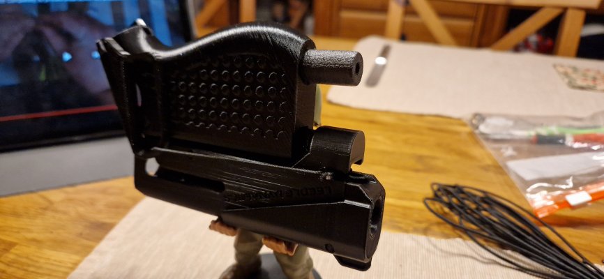

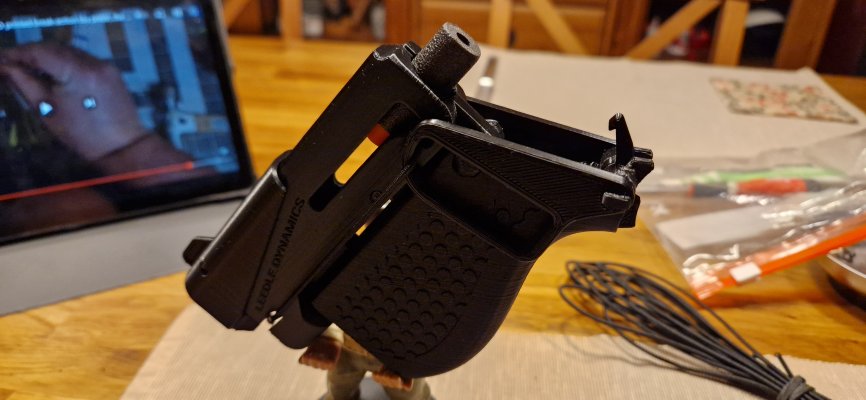

Da hab ich doch gestern ein Video von maritimefoam gesehen und zack die Dateien gekauft, den 3D Drucker angeworfen und heute Abend alles zusammengebaut:
Es handelt sich um einen kompletten Einschussblaster von Leedle Dynamics mit Gummiband und einem Reservedart und dem schönen Namen 1STM8. Metallteile hat der Blaster keine und die Schussstärke ist eher gering. Da ist mit meinem Drucker nur PLA Filament drucken kann, habe ich das Gummiband auch nicht bis zu letzten gespannt. Hier das YT Video:
Jetzt in der „neuen“ Version, die auch Straßen und U18 Battle tauglich ist! 😉
