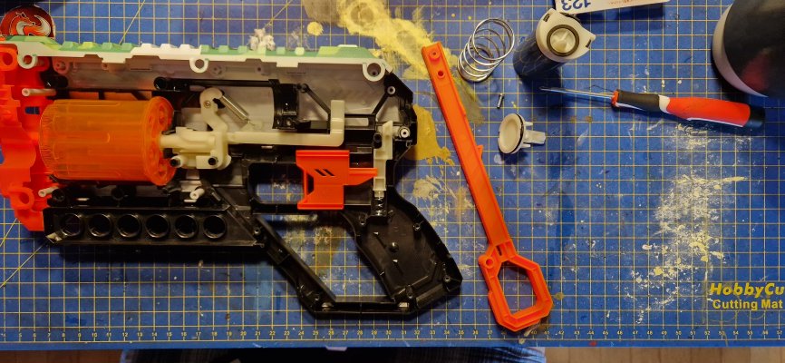

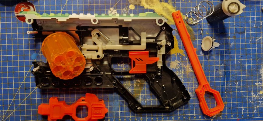

Ich hab den Blaster mal geöffnet und siehe da, großer Blaster und wenig Inhalt. 😉
Die Dartpins wurden aus der Trommel geknipst, der O-Ring unterfüttert und der AR entfernt. Die Änderungen am O-Ring und AR habe ich wieder zurückgebaut, weil sich die Trommel nicht richtig drehte (AR) bzw. die Leistung erschreckend runterging (O-Ring).
Aus meiner Federkiste habe ich eine gefunden, die vom Durchmesser passte und nur auf ungefähr gleiche Länge wie die Stockfeder zu kürzen war. Länger ging nicht, weil kein Catch. Leider weiß ich nicht, welche Feder nun drin ist. Ich habe mal ein Foto gemacht, vielleicht kann @Hoeni erkennen, ob es eine 1 Euro Feder ist. 😊
Jetzt schafft der Blaster mit den X-Shot Kurz- und Langdarts durchschnittlich knapp 100 fps.
PS: eine Aussparung, um Kurzdarts von hinten zu laden, wäre möglich. Aber Achtung! man muss ziemlich mittig schneiden, um die Stabilität des Blasters nicht zu beeinträchtigen und die Darts lassen sich auch von vorne unter zur Hilfenahme des kleinen Fingers laden.

die trommel auf der hälfte zersägen, aber nur soweit wie es die struktur zulässt. dann hat man zwar nur noch kurzdarts, aber das laden wird einfacher.
edit: spontan mal selbst mit einer hammershot bzw deren rebelle variante selbst gemacht :D
ich glaube, ich schneide da noch etwas mehr weg...
nachtrag dazu, zuviel wegnehmen ist nicht gut. wie war das noch gleich mit "wie es die struktur zulässt" ? :D
abschliessendes fazit: lohnt nicht. rearloading macht mehr sinn. so ist der rest der trommel direkt noch eine art lauf.
