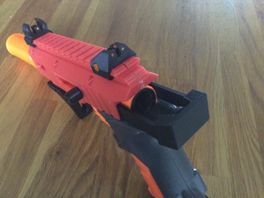

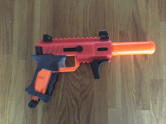

CornerSight mit Angled-Talon-Flycore, Cabanossi-Flywheels, F2S-Motoren und MOSFET. Killswitch auf der rechten Seite, gut mit dem Zeigefinger erreichbar. Kipphebel als Flywheeltrigger auf der linken Seite, mit dem Daumen komfortabel zu bedienen. Das Akkufach ist an der Unterseite hinter der Klappe, wo sonst zwei Rebelle-Elite-Darts versteckt waren.
Die Probefahrt in Ulm war schon sehr vielversprechend. Tatsächlich war ich etwas überrascht, dass die Darts es tatsächlich durch die nur minimal aufgefräste Mündung schaffen und kein einziger an irgendwelchen Fransen hängengeblieben ist ;D

Der Pusher ist im Flycore integriert und im Wesentlichen eine übliche Kurbelschleife/Scotch Yoke wie in der Rapidstrike und Infinus auch, in diesem Fall angetrieben durch einen N20-Getriebemotor (die es in verschiedenen Drehzahl-Versionen gibt). Entsprechend ist die Schaltung die gleiche wie bei der Rapidstrike. Mir fällt gerade auf, dass ich weiter oben keine Internalbilder des technisch fertigen Zustands eingefügt habe. Also:
Der Akku sitzt tatsächlich hinter der Dartklappe unten. Da habe ich das Dartfach ausgefräst, um den Akku einfach reinschieben zu können. Im Battle in Ulm hat sich gezeigt, dass der Akku darin vielleicht sogar etwas zuviel Platz hat und rumklappert. Daher werde ich wohl noch etwas Schaumgummi ins Akkufach nachrüsten.
Hier sieht man auch gut, dass der Trigger leider nicht allzu gut für einen Two-Stage-Trigger geeignet ist, was ich sehr schade finde. Deshalb habe ich den Flywheeltrigger auf den Kippschalter an der linken Gehäusehälfte gelegt, wo er mit dem Daumen betätigt wird. Funktioniert, aber fühlt sich ein bisschen barricade-y an ^^
Übrigens hält der Flycore im Blaster praktisch auf Klemmung, ergänzt mit 2-3 Heißkleberpunkten. Grundsätzlich wäre das also z.B. für Reparaturen auch reversibel.

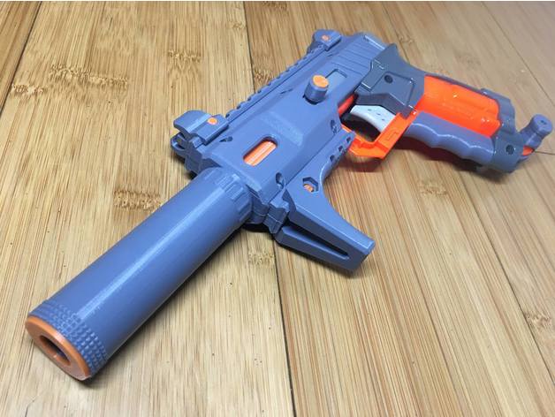

Die Teile sind gedruckt, jetzt muss das gute Stück noch montiert werden. Bin mal gespannt, ob der Blaster was taugt!
So jetzt ist alles zusammengebaut und eine zweite Feder gesetzt. Das Primen ist noch ok. Ich hatte hierfür als Vorbild ein uraltes YT Video. Die Performance ist wohl eher nicht Battle tauglich, da der „Schalldämpfer“ die Darts zu sehr bremst. Der Inlineclip fasst 4 Kurzdarts. Leider bringt der 17/32 “ Messing Einsatz nicht viel. Ich habe ihn allerdings stark gekürzt, weil ich ihn in der vorgesehenen Länge nicht in die Druckteile gedrückt bekam. Hier die Anleitung und Druckdateien:
