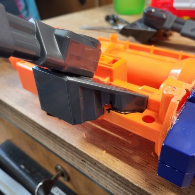

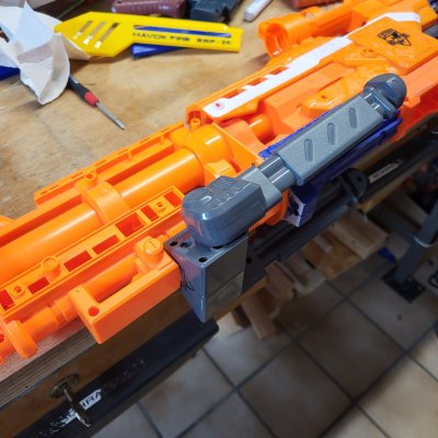

und dann kam noch ein Centurion Zweibein dran. Einfach drankleben wĂ€re aber zu einfach, und da es so herrlich in die Vulcanfront passt wurde es komplett eingebaut. Hierzu mussten diverse Ecken aus der Zweibein und der Vulcan geschnitten werden. Es folgt eine kleine Bilderserie, weil ich weiß, dass ihr es wertschĂ€tzt:
20240408_140923.jpg20240408_140927.jpg20240408_141801.jpg20240408_142043.jpg20240408_142509.jpg20240408_142841.jpg20240408_143000.jpg20240408_143003.jpg20240408_214535.jpg
Das Teil passt einfach perfekt da rein! Mich freut sowas immer :)
Damit die Beide aber dann nach vorne geklappt werden können (weil dahinter noch ein Griff rankommt) mussten die Nubsis an der Vulcan weg. Aber nicht einfach so absÀgen, schön den Kopf mit dem Dremel trennen, dann den Rest absÀgen und dann den Kopf mit Plastikkleber wieder drauf. sieht aus wie so gekauft!

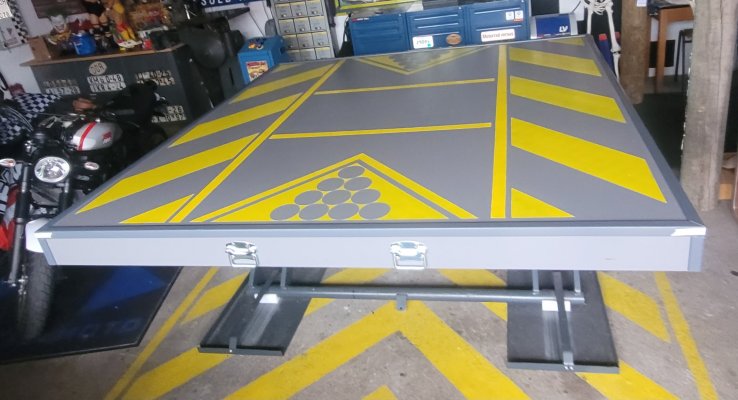

Beim letzten Hollandbattle in Verbindung mit Workshop hat's mich echt ein wenig genervt mit der Aufteilung der Werkstatt. Hatte ja die HebebĂŒhne drin stehenlassen und dann zum Basteln eine Bierzeltgarnitur daneben gestellt.
Nach kurzem GrĂŒbeln kam mir die einleuchtende Idee um den Platz besser zu nutzen.
HebebĂŒhne kann jetzt drin bleiben da ich ne Platte dafĂŒr gebaut habe.
So hat man nen höhenverstellbaren Bastel-, Ess- und Stehtisch und wenn man schon mal das Design ĂŒberlegt kann auch direkt ein BeerPong Feld mit drauf.
Bei Bedarf einfach abnehmen und raustragen... mir gefÀllt richtig gut. Hoffe wir testen das mal bei einem der nÀchsten NL Battles.
