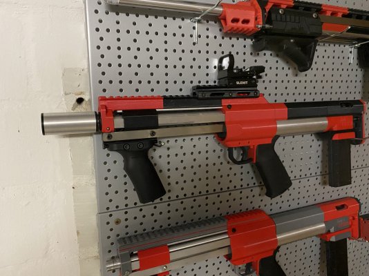

bei meiner letzten BT bestellung ist *rein zufällig* ein hybridpusher für die stryfe in den warenkorb gefallen.
die bestellung kam heute an, direkt mal umgebaut.
damit ist die "hybrid stryfe" nun noch mehr hybrid :D
der eine oder andere erinnert sich eventuell, "hybrid" weil kann entweder mit 14500er rundzellen oder mit akkupack über xt30 versorgt werden.
mosfet-pcb löten hab ich dann auch erstmal erledigt. sicher ist sicher, diode und widerstand in schrumpfschlauch eingepackt.
heute war nochmal löten dran. nachdem ich die stampfe eh noch offen hier liegen hatte, hab ich dann gestern spontan angefangen, leitungen abzumessen und schalterpositionen zu testen. der rein elektrische teil ist dann jetzt fertig, jetzt muss ich dann als nächstes die schalter in ihrer position sichern.
da mir die wippe als cycle control bei einem 3S zu unzuverlässig ist, muss es halt mit 2 schaltern geregelt werden, ähnlich wie beim pusher der RS.
abzugschalter ist simpel, einfach die shell an der stelle richtig frei machen. der zweite schalter dagegen nicht so. der wird am ende schliesslich vom plungerrod betätigt, bekommt entsprechend vom hin und her der plungereinheit viel ab. da muss ich erstmal die shell stabilisieren und mit nem riesen haufen epoxy knete oder dergleichen den schalter sicher fixieren.
...der zweite schalter dagegen nicht so. der wird am ende schliesslich vom plungerrod betätigt, bekommt entsprechend vom hin und her der plungereinheit viel ab...
Wenn ich das richtig sehe hat der Plungerrod am Ende eine Schräge, warum verwendest du keinen Schalter mit einem Rollenhebel? So kannst du ihn leicht über dem Plungerrod positionieren und er wird nicht so sehr belastet.
Ich würde meine ja auch mal machen, hab aber schon genug Baustellen.
Nixer
Kann ich nicht empfehlen. Der "betätigt" Zeitraum da hinten ist zu kurz. Jedenfalls hab ichs da hinten nicht zuverlässig hinbekommen.
Hab meinen Schalter unten hin gemacht. Ich such mal ob ich Bilder hab.
bin durchaus interessiert an anderen lösungen. noch ist nichts permanent, noch kann ich dinge leicht ändern :D
btw, der schalter ist im ruhezustand gedrückt, anders als im bild oben zu sehen. also wie bei der rapidstrike, normally closed als ausgangszustand.
Nixer
Das Problem ist, dass sobald die Zahnstange Grip hat, sich der Plunger den 1cm bis zum Catch nach vorne bewegt.
Und das passiert mit 3s quasi sofort nachdem der Schuss ausgelöst und der Plunger nach hinten gerast ist.
Egal ob NO oder NC.
