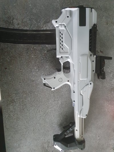

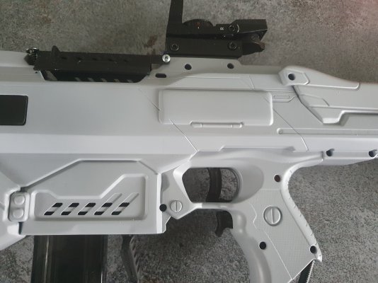

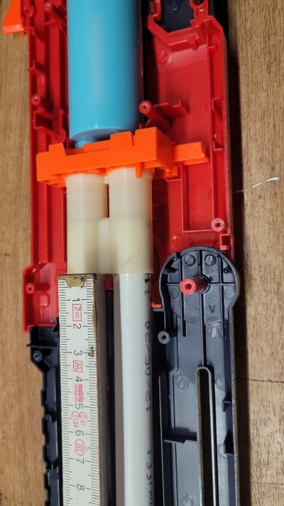

X-Shot Vigilant. Optikmod und Umbau auf doppelten Inlineclip.
Das wird die Sicherheitsausrüstung für die Wachen eines SciFi-Cons, den wir nächstes Jahr veranstalten
Gerade sind alle besprüht und werden verziert. Anschließend wird zusammengesetzt, viel fehlt also nicht mehr.
Ich muss nur noch gucken, ob ich es irgendwie schaffe die Klappfunktion zu erhalten. Wenn da jemand eine Idee hat, bzw ein Druckteil, welches das Rohr mit dem Plungertube luftdicht verbindet, wäre ich interessiert...
ah geil! Das Problem hatte ich bei meinem Umbau auch. Wobei ich da ja komplett ohne Druckdateien gearbeitet habe:
Ich habe danach viel mit Roland Drischl aus Ungarn gefachsimpelt, wie wir das hinbekommen könnten. In diesem Video von ihm sieht es so aus, als hätte ers funktionsfähig hinbekommen:
Aber ob er da Druckdateien verwendet hat, oder das anders gelöst hat, weiß ich nicht. Da müsstest ihn einfach mal anschreiben ;)
2.018
Danke, dass gucke ich mir an.
Das Problem ist, hinten beim klappmechanismus das trotz Klappe luftdicht zu bekommen... Ich werde sehen

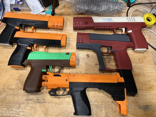

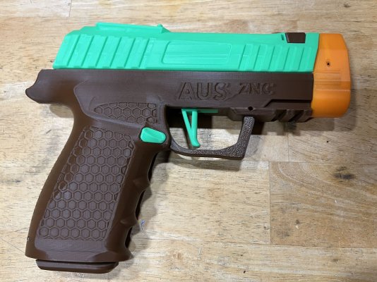

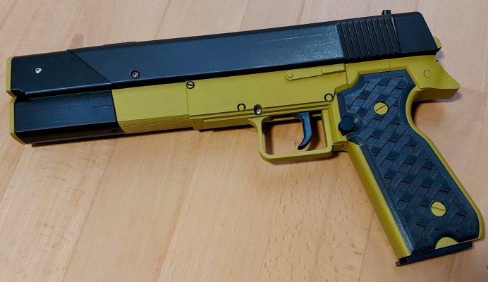

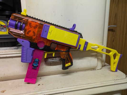

Heute war mir mal nach einer neuen Zinc und sie sollte etwas kleiner sein.
Da habe ich spontan mal die ZNC AUS gebaut.
Ich bin mir nicht sicher, ob es schon die Erfahrung mit der Zinc ist oder diese Version eine super Passform hat. Auf jeden Fall hat im ersten Anlauf alles gepasst. Der Catch funktioniert auf Anhieb und der Trigger (etwas hart) löst zuverlässig aus.
Ich wollte etwa 150 fps und bin auch da gelandet, mit 13 cm K25. :cool:
Als Plungertube habe ich hier mal eine Shipping-Tube verwendet, wie Moose sie ja auch verbaut.
Und weil sie alle sooo schön sind, noch ein Gruppenbild.😜
...wobei, die Magnesium wirkt wie der peinliche Onkel auf Familienfeiern. 🤷‍♂️

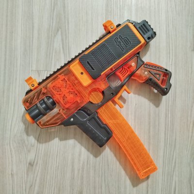

Bastelwetter 😉. Da ich ja "old school" bastle und tune (Wahnsinn was hier 3D-Druck inzwischen kann):
Hier nun eine Rapidstrike "flat" SMG mit Seleonid in Semi Auto. UFI 5408 Dioden, dazu "dicker" Mosfet und "dicke" 2,5m2 in den Hauptleitungen (1,5m2 hätte sicher auch für alles gereicht) Verkabelung. Jetzt funzt alles richtig sauber😊. Dazu für meine Verhältnisse recht schick: mag cleanen Look mit Kontrast. Auf 15m inzwischen auf 15cm Ziel recht konstant. Hab gute Erfahrungen mit kurzen Läufen. Kraken mit Smooth bringen 165 AVG an FPS ( neue Darts) und mit Dragons gar über 200😁😁.
Inzwischen kommen die Lipos in einen "alternativen" Jamdoor Slot. Wegen Seleonid ist hinten im Blaster kein Platz mehr. Ne Lipo "Kiste" wollt ich auch nicht bauen und dran schrauben. So gefällt mir das recht gut🙂

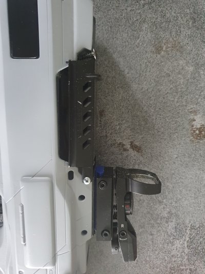

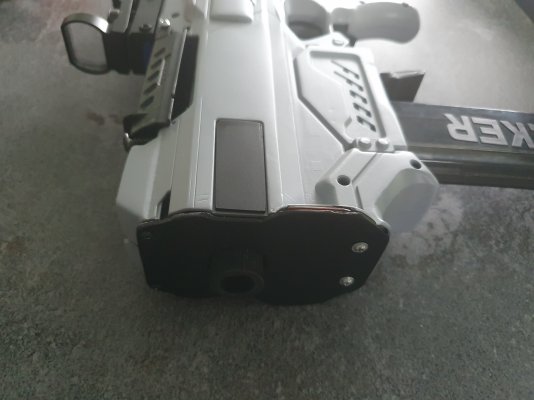

Props gehen raus an @foamblasted und die anderen Printables-Creator*innen. Alles nice Parts bis auf den N-Strike-auf-Picatinny-Adapter. Da haben die Maße oder meine Drucktoleranzen nicht gut gepasst, sodass das Ding jetzt schon Stressbrüche hat, nachdem es von mir auf den Blaster komplementiert wurde. Egal, hält erstmal und wird erstmal so gezockt. 🤙
foamblasted
202
Hey, danke fürs teilen 😊 ich werde mich diese Woche nochmal ran setzen und eventuell noch paar Varianten machen. Zudem mag ich für meinen build noch ne end cap für den Stock adapter. Ich melde mich dann falls du da was brauchen kannst
4.279
wenn das material es zulässt, wäre es sicher angenehmer, wenn der stockadapter ein wenig mehr rücksicht auf die form des blasters nimmt.
man kann hier ja deutlich sehen, dass der adapter ein gutes stück tiefer sitzt, das kann gut in die hand "beißen."
wobei es ja an der ecke schon gut abgerundet ist

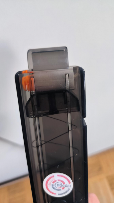

12.164

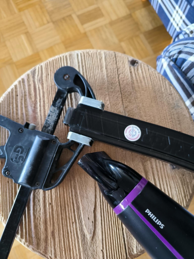

Ich hatte kürzlich immer mal das Problem, dass Darts in meinen 18er Worker Talons einfach am Übergang zur ersten Position hängen gelieben sind. Bisschen lame im Battle, vor allem wenn es praktisch alle meine vorhandenen Magazine betrifft.
Das lag daran, dass die Seiten des Magazins irgendwie im Laufe der Zeit durch Alterung, Luftfeuchtigkeits- und Temperaturschwankungen sich minimal nach innen gewölbt haben. Ich habe fest gestellt, dass wenn ich das Magazin an der vorderen und hinteren Kante mit den Fingern zusammendrücke, dass sich das wieder zurückwölbt und der hängende Dart hochrutscht. (Wir sprechen bei der Wölbung vielleicht um ein Fünftel bis Viertel eines Millimeters, praktisch nicht sichtbar!)
Ich wollte ungern im Magazin rumschleifen und auch Schmierung fand ich eher so halbgut, weil das wieder mehr Dreck anzieht. Bevor ich jetzt in neue, stärkere Federn investiere, wollte ich erstmal die Verformung wieder "hinbiegen". Also habe ich die Magazine jeweils in eine Klemme eingespannt und in Ihrer Eigenschaft als Thermoplast milde warmgefönt.
Die Wahrscheinlichkeit, dass das was bringt, war im Vorhinein eher gering. Aber okay, es hat einfach funktioniert und die Magazine feeden (bislang) wieder top. :D

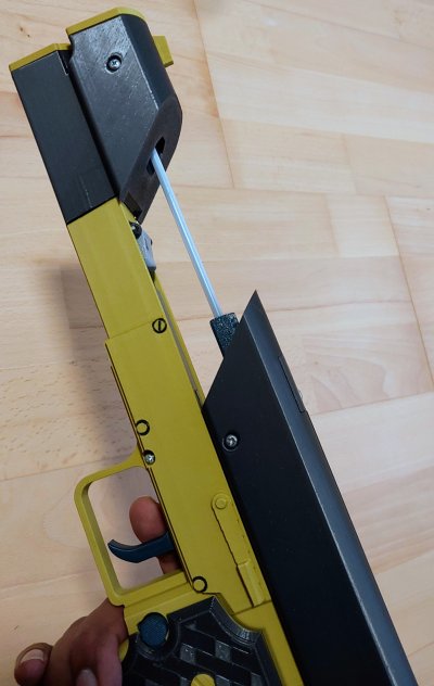

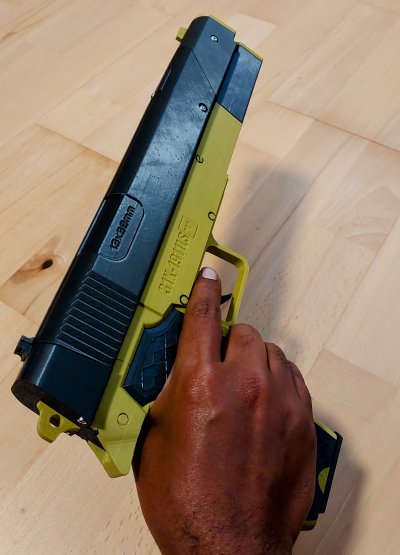

Shank31
146

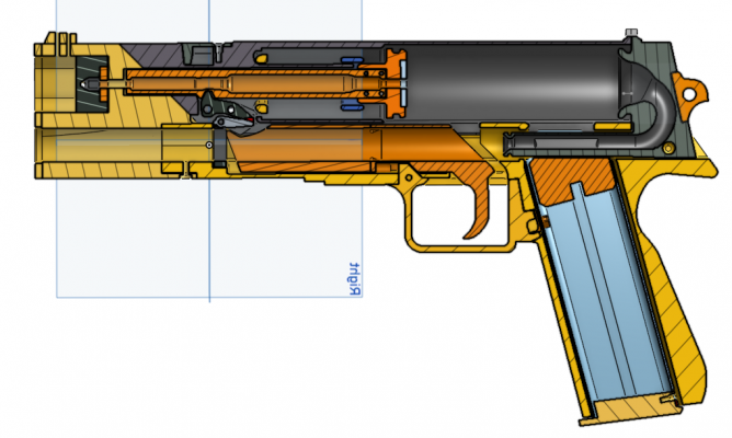

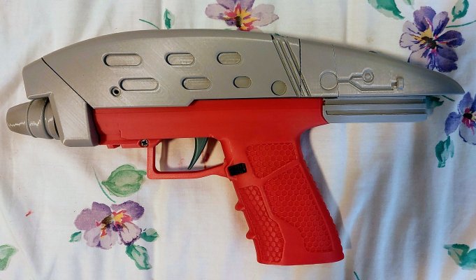

Here is the next version of the 31L reminx that I have tried to adapt:
Three major changes from the previous system:
1) The slide has an angular face allowing you to print it directly on the face without the zinc style supports while still maintaining 45 degree printing angle
2) No more rectangular tube- the plunger rod now uses a 3mm ID 4mm ID ptfe tube allowing better air flow (less leakage)
3) Accordingly, the plunger rod is now a slab-foxbat style plunger rod which is held captive in its orientation to the spring guide:Screenshot 2025-09-24 104644.png20250924_104050.jpg
I am getting 160-170 fps with used AF- xshot darts with 18.5cm of K25 (17 coils or so). Prime is easy and the trigger pull is a lot smoother (as the sear lifter is modified). Files to be released soon.
Also in development:
a phaser prop blaster

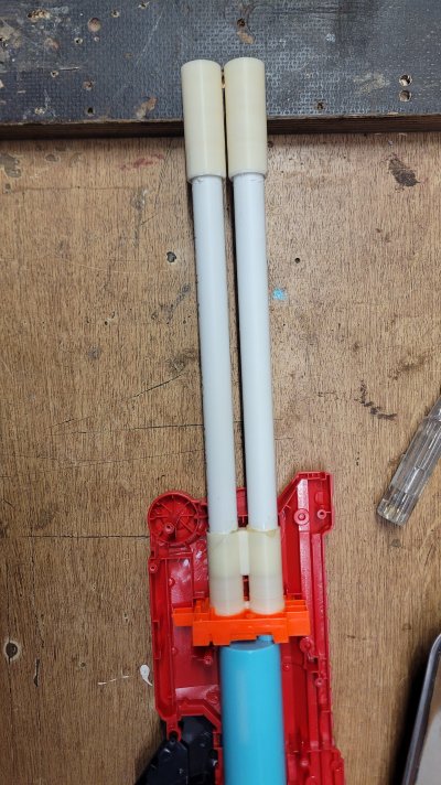

2.018
Ich mag den Phasor, habe jedoch noch nicht verstanden, wie der funktioniert. Ist das die gleiche Technikt wie bei dem Blaster drüber?
Weiter geht es mit meinem Vigilant Projekt
Ich möchte das mit dem Klappmechanismus versuchen. Leider verwendet @Rainbow (wie ja beschrieben) keinen Klappmechanismus und das untere verät leider nicht wie es geht.
Meine Idee ist zunächst die vorgefertigten Dateien für den Umbau auf Inlineclip von Thingiverse zu verwenden, die 16/1 Kunststoffrohre jedoch an der Klappkante aufzutrennen und an der Schnittkante in das Rohr eine Kupplung mit passendem Dichtungsring einzusetzen. Das ist zwar eine sehr behelfsmäßige Lösung, ich brauche jedoch erstmal ein Gefühl dafür, ob das überhaupt mit den zwei Rohren vom Winkel her klappen kann.
Kennt jemand Dateien für einen passende Adapter, die in ein 14mm Rohr passen? So Dinger sind mit bei Bastelarbeiten mit Breeches schon in die Finger gekommen, ich weiß nur nicht, wo ich die richtigen her bekomme.
foamblasted
202
Ja so ne vigilante ist eigentlich echt dafür prädestiniert 😁 hatte auch Mal überlegt sowas 3d gedruckt umzusetzen, aber nie gemacht 🙈
Falls du irgendwelche adapter gedruckt brauchst Gib bescheid 🙂
smells like foam
1.126
Ouh die Idee ist gut. Das ganze muss dann halt auf 14mm Innendurchmesser angepasst werden, aber im Prinzip sollte das leicht zu machen sein. Muss man halt nur aufpassen, dass das Teil nicht zu dick wird und den Breech beim schließen hindert.
2.018
Ne gekürzte Variante vom easybreech von @DevilZcall könnte da funktionieren....
Genau an sowas habe ich gedacht. Aber wenn das angepasst werden muss, setze ich mich da mal dran und mache das gleich neu. Ich hab halt noch kein Gefühl dafür, wie weit das reinragen darf, aber das finde ich bestimmt raus
Vieleicht noch die Frage an @Rainbow
Wenn ihr euch dazu schon gedanken gemacht habt, gibt es da noch einen Tip?
Shank31
146
I like the phasor, but I haven't figured out how it works yet. Is it the same technology as the blaster above?
My Vigilant project continues
I'd like to try it with the folding mechanism. Unfortunately, @Rainbow (as described) doesn't use a folding mechanism, and the image below doesn't reveal how to do it.
My idea is to initially use the pre-made files for converting to inline clips from Thingiverse , but to split the 16/1 plastic tubes at the hinged edge and insert a coupling with a matching sealing ring into the tube at the cut edge. While this is a very makeshift solution, I first need to get a feel for whether it will even work with the angle of the two tubes.
Anhang anzeigen 87097Anhang anzeigen 87098
Does anyone know of any files for a suitable adapter that fits a 14mm tube? I've come across some of those things while doing some breeches, but I don't know where to get the right one
yes, the same platform with a slight difference. It's basically a top prime mag in grip springer with a turnaround. I will post more when I have it assembled.
smells like foam
1.126
Ich würde den Bereich vor dem O-Ring relativ kurz (ca. 1mm) oder konisch zulaufend machen. Tendentiell sollte das ganze eher nicht so tief in die Läufe ragend besser funktionieren. Ich würde den Übergang senkrecht zu dem Rotationspunkt des abknickenden Laufes machen. Ein letzter Tip noch. Probiere es erst mal mit dem "Breech" als Einsatz, der einfach friction fit (mit Klebeband) oder Dichtungsring im Reciver (bzw. ich hatte das Teil "16. Back" genannt) sitzt. Dann kannst du es einfach austauschen, wenn Toleranzen nicht passen.
Und ja, einfach neu Konstruieren, das geht in dem Fall viel schneller als etwas an zu passen.
