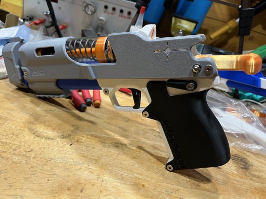

Seit etwa 3 Wochen ist die Schulter kaputt gegangen und hält mich vom Basteln ab.
...aber es wird besser!:cool:
Davor hatte ich noch die "Dan Pistol" von "Orion Blasters" gebaut.
Das Modell ist seid etwa einem Jahr in Beta-Version. Mit etwas Fantasie bekommt man das aber hin.
Das schöne ist, man kann angled oder straight Talons nutzen, beides funktioniert.
Das Beste ist aber das Mag-Release, vom Gefühl wirklich Premium! 👍
Das Abdichten vom Ram ist dagegen etwas frickelig.
Nun muss ich aber beim MuBW richtig ranklotzen und auch schon erste Abstriche einkalkulieren.

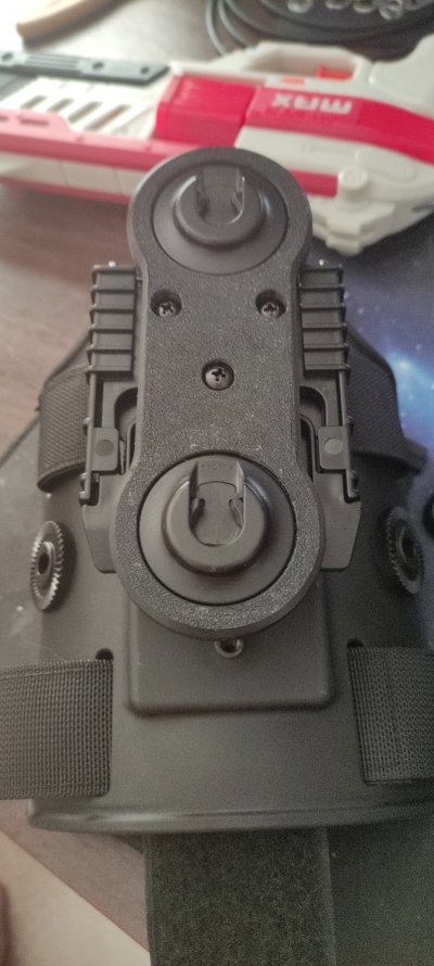

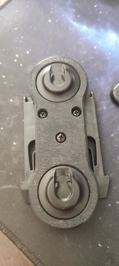

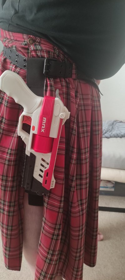

hurra hurra, die post ist da!

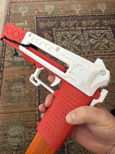

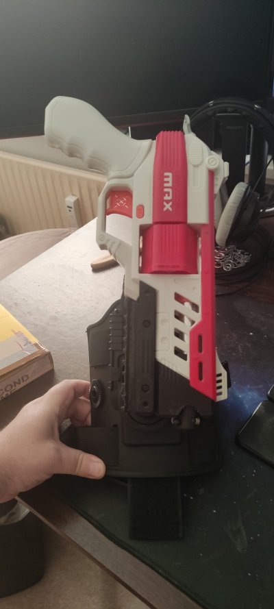

@Bmag war so nett und hat mir seine fidlock holster platte angepasst und gedruckt. ich hab ohne groß nachdenken das M fidlock set geholt, die meisten druckteile sind aber auf L designed.
IMG_20251018_124018.jpg IMG_20251018_124037_1.jpg IMG_20251018_124052.jpg IMG_20251018_125757.jpg
sogar bedingt rockträger-tauglich das ganze ;D
werde aber vermutlich noch von tiefzieh- auf gürtelholster wechseln, das ist dann doch etwas unbequem am bein.

Moin, sag mal wo hast Du die nicht druckbaren Teile her bekommen?
Hey,
Alu-Rohre bestelle ich bei Metall-Paradies. Da kannst du wählen 16x1,5 oder 15x1.
Die Plunger-Tubes werden beim Acryl-Haus bestellt. Federn entweder bei Blaster-Time oder in China.
Schrauben je nach Typ; Schneidgewinde aus China, Zylinderschrauben von Amazon. Dichtungen sind auch meistens von Amazon.
Je mehr du bastelst, um so größer ist dann der Bestand. :cool:

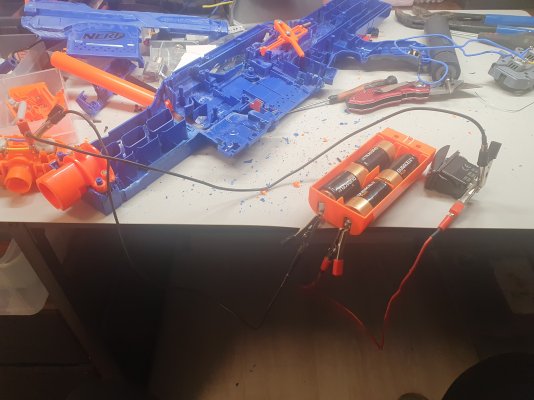

Ach die Jahreszeit ist für mich immer wieder Bastelzeit 😁
Und da ich Fraktion: Dremel, Cuttermesser und Epoxy bin, wird es immer wieder "neue" Blaster geben. Einfach auf was ich so Lust hab.

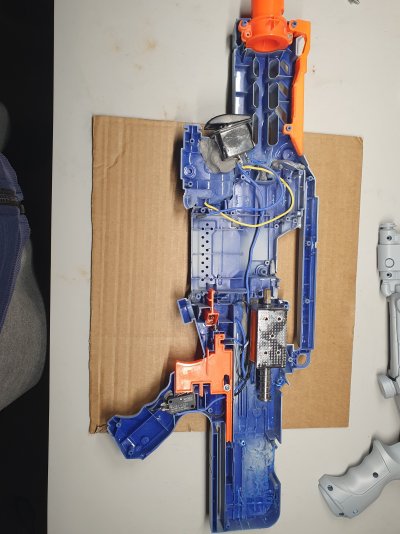

Aktuell liegt dieser Patient auf meinem Tisch: ne - wer erkennt um welchen Blaster es geht;). Weitere Bilder folgen...

Das ist dieser Blaster^^
Actionandi
296

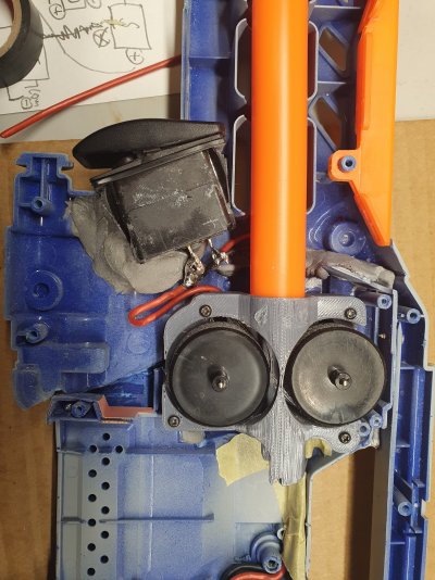

Ja fast X-D X-D . Aber ich habe keine Rapidstrike verwendet, sondern ne Strfye zersägt und als Cage Halter bzw. Mag Führung benutzt. Ursprünglich wollte ich den "Spannmechanismus" als Abzug nutzen. Quasi den Stryfe Mechanismus und den Longstrike Spannmechanismus miteinander verbinden. Das klappte mit den Plastikteilen solange gut, bis sie zerbröselt sind 😁.
Daher war mir dann irgendwann das ganze zu fummelig und auf ne Lösung aus Metall Gestänge hatte ich dann doch keine Lust mehr. Also musste Seleonid rein. Und eine Alternative für die Flywheel Motoren. Da macht sich dieser Wipp Knopf Schalter Wip Schalter echt prima. Werd den wohl künftig immer mal auf dem Schirm haben. Besonders wenns eh nicht um einhängig schießen geht...

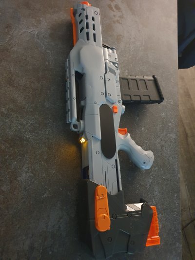

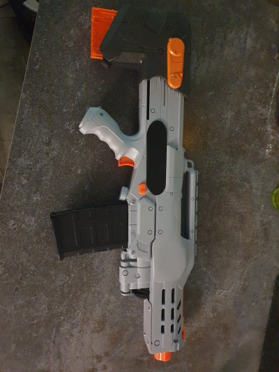

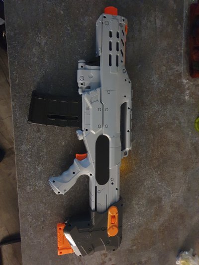

Nach fast ner Packung Epoxy, viel Staub durch Schleifen und einmal final Lötkolben schwingen: tada - fertig😁😁. Bin sehr zufrieden. Laut Chrono entspannte 150 FPS mit 3S Budget Worker Motoren - passt. Liegt gut in der Hand und fühlt sich gegenüber ner Rapidstrike "sehr mächtig" an. Vom Paint wollte ich in Richtung Alien Knifte, aber typisch: hab grad keine passenden Farben da. Jemand nen Tipp was hier gut passen könnte 🤔. Und natürlich finale Pics...

Actionandi
296
Sieht irgendwie "unvollständig" aus 😅

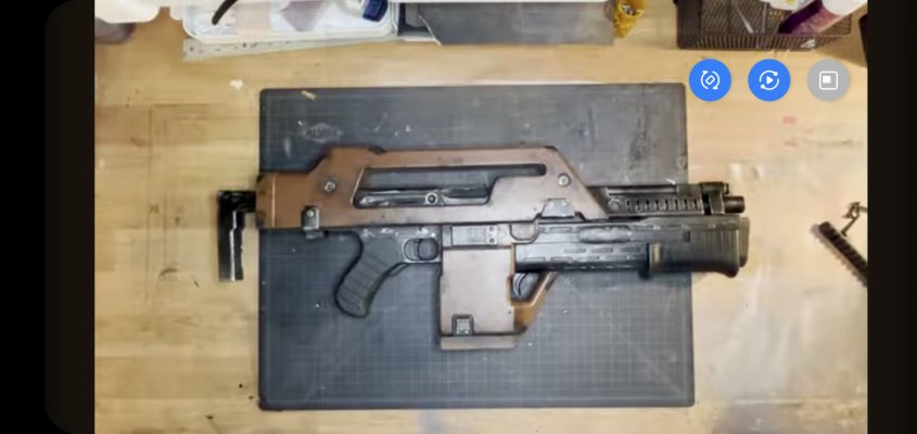

Ja das ist Standard Primer in grau. Nicht besonders kreativ😁😁. Mal schauen was ich farblich noch draus mache. Denke in Richtung dieser Pics.... Werd da wohl noch "Nachhilfe" brauchen😉

1.974
Es ging eher um den "fehlenden" Pumpgrip^^ man ist es wie moggih schon sagte halt irgendwie so gewohnt eine warshot zu sehen hier^^
Auch wenn das per Definition auch eine Warshot ist... Aber ihr wisst schon was ich meine😂
Die Lackierung ist zwar nicht "besonders kreativ" aber manchmal braucht es das auch gar nicht 😉
Ich finde die Farbe macht sich prima.
Und wenn du doch "Nachhilfe" brauchst kann dir sicher geholfen werden 😉
12.164
Der Paintjob dürfte gut mit den Grundfarben + etwas Drybrushing zu erzielen sein. Wenn's richtig gut werden soll, noch ein paar Lackabplatzer simulieren -> "chipping"
Und für die Form wäre vielleicht ein Masterkey noch das Sahnehäubchen ^^
