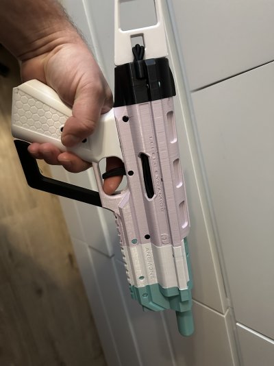

Ich verzweifle derzeit an der Lynx aus dem "Nachlass" von @s1rf .
Der Blaster mag nicht so richtig. Darts bleiben immer im Lauf hängen und gehen erst nach dem zweiten, dritten Schuß auf die Reise (oder fallen einfach raus).
Die Annahme, dass der Lauf zu eng und der Dartfit zu groß ist, hat das Problem nicht gelöst. Auch ein Lauf mit größerem ID hat nichts gebracht.
Airseal ist vorhanden, bei weitem nicht optimal, aber um den Dart durch den Lauf zu bekommen, sollte es allemal ausreichen.
Ich habe den Blaster nun komplett auseinander genommen, gereinigt und baue den nochmal von vorn zusammen. Habe aber keine großen Hoffnungen.
Für Hinweise und Tipps bin ich dankbar.

Was für einen Lauf benutzt du? Ist das ne Variante von nem Worker-Lauf mit ner Erweiterung auf 14mm? Dann bitte einmal umdrehen und diese als Mündung nutzen. Wenn der Blaster das Seal halbwegs hält, scheinen die O-Ringe alle ihre Aufgabe zu erfüllen...
Inzwischen ist ein ganz normales Alurohr drin.
Oben ist das, welches jetzt verbaut ist.
Unten, jenes welches davor am Blaster war.
Beide Rohre haben einen AD von 16mm. ID: Oben 14mm, unten 13mm .
Zusätzlich zum Lauf, habe ich die Dichtungen und die Tube erneuert. Airseal ist jetzt um einiges besser als vorher.
Der Blaster arbeitet nun, für mein Empfinden, ordentlich.
nach gewinde sieht das bei dem unteren aber auch nicht aus. eher nach enger gepresst.
aber jo, bei 14mm ID ist wenig verwunderlich, wenn das system eigentlich dicht ist, die darts aber trotzdem nicht vernünftig fliegen
Also ich habe mir das Bild jetzt nochmal angeschaut, das rechte Ende vom unteren Lauf sieht für mich eindeutig nach gleichmäßigen Rillen oder Gewinde aus und so viele gleichmäßige Ringförmige Rillen so dicht beieinander kann ich mir von der Logik her nicht wirklich vorstellen
Ja, das ist ein Gewinde.
Der untere Lauf war ursprünglich verbaut und da kam der Dart eben erst nach dem zweiten oder dritten mal Primen und Abdrücken raus.
Nachdem ich den Lauf ausgebaut hatte, habe ich mal einen Dart per Hand reinschieben wollen und da kam mir der Lauf schon arg eng vor. Deshalb bin ich dann auf 14mm ID gegangen.
Aber wie dem auch sei, so ein Laufwechsel ist bei einer Lynx ja schnell erledigt.
Der Original-Lauf könnte für Deine Darts auch nur ein bisschen zu eng sein. Ich erlebe das regelmäßig, wenn ich eine Box mit neuem Darttyp kaufe und dann selektiere. Die Darts müssen sich mit einen Holzstab oder Putzstock leicht durch den Lauf schieben lassen.
Bei normalen gekauften (Kurz-)Darts ist das bei der Mehrheit nicht der Fall. Etwa die Hälfte aus einer Packung lässt sich nur schwer durchschieben, und etwa 10-20% fallen einfach durch den Lauf. Letzteres ist vermutlich auch bei Deinem 14mm i.D. Rohr der Fall.
Beides ist aber nicht gut für die Performance des Blasters.
