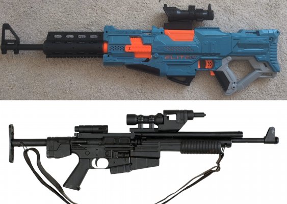

Es ist wahrscheinlich unrealistisch, aber hat zufällig noch jemand einen Star Wars Chewbacca Blaster übrig? Bin auf der Suche nach einem passenden Zielfernrohr für dieses Gerät hier

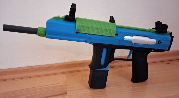

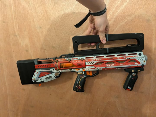

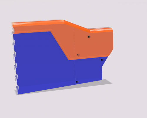

Ich bau aktuell an einem Famas kit. Ich bin bei der Schultersatütze. Spaltmaße passen jetzt auch soweit, das ich es ausgestalten kann. Mit dem Griff bin ich schon zufrieden. Der Ladehebel ist primar Deko, lässt sich aber auch bewegen.
GenosseTil
299
Ich habe sie alle gefangen.

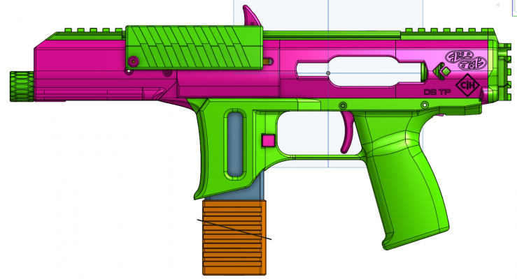

Ich hab das ganze Modell etwas eingeschlankt und drucke es herade aus. Hoffentlich wird es besser!

Das eine ist zu groß, aber ohne Anbauteil ist geil. Ich werde das noch mal anpassen

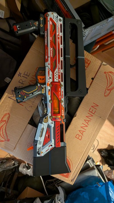

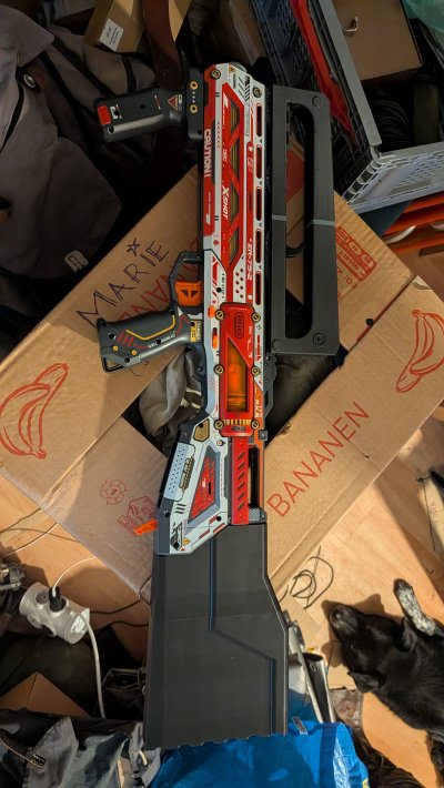

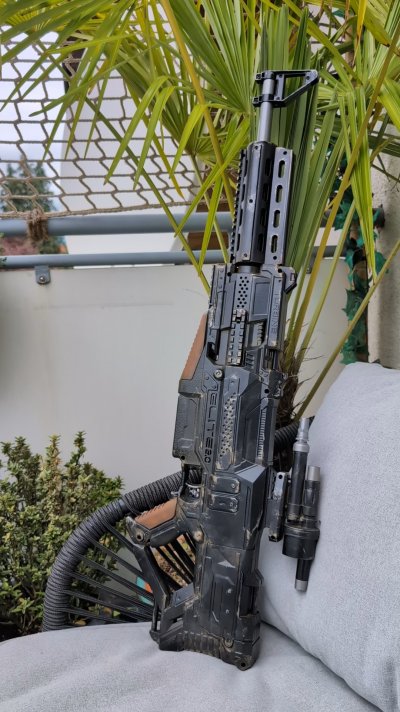

Mich hat mal wieder das Star Wars Fieber gepackt, spürt ihr die vibes? Wenn nicht, was fehlt noch?
Also ich magst die vibes!
die "fehlenden" rails sind wohl eher deswegen, weil die props ja nun aus real steel kniften zusammen gewürfelt worden, die älter als die pic rails sind.
jedenfalls würde ich das so vermuten, keine ahnung, wann was wie war. dafür hab ich mich damit nie weit genug beschäftigt.
Also hauptsächlich Sachen aus'm Weltkrieg. Viele deutsche Waffen die das MG 34 oder STG 44. Die c96 von Han Solo ist auch "deutsch" . Aber auch ein paar Britische Gewehre waren dabei.
Wild finde ich die Kreation die aus Waffen des ersten Weltkriegs sind. Da wurde mal ne Bergman Pistole umgebaut, für Lea glaube ich.
Roughanddistressed
308
Danke euch für die Antworten!
Die letzte richtige picatinny rail stört mich auch, aber die lässt sich nicht abschrauben und ich hab grade keinen workspace zum dremeln, deswegen alles quick & clean 😉
Mit dem Korn an der Front wollte ich das Star Wars Original Korn kopieren (zu sehen im letzten Post hier), vielleicht muss ich es noch füllen, das wäre deutlich cooler
Stimmt, da wurde sauber auf sowas geachtet, bis auf Reys Kampfstab war zB auch nie eine (Phillipshead) Schraube irgendwo zu sehen, von wegen der Immersion

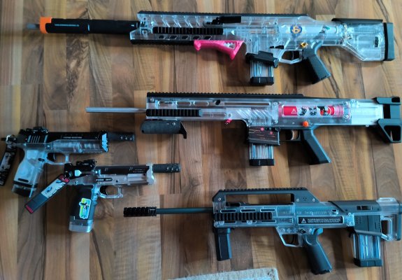

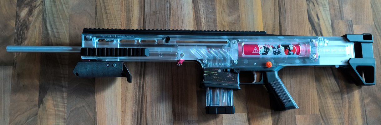

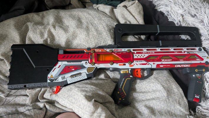

Endlich mal Zeit gefunden die S100 anzugehen.
Wie immer passt nur die Hälfte am internen Metal Kit. Hier und da ein Millimeter, Haltepins fallen durch die Öffnungen, da passt keine Feder so richtig auch nicht die 1.7, 1.8. (Die Leistung ist unterirdisch für das). Dichtungen undicht... überall, oh wie immer bei ZWQ, Schrauben fehlen, alte kann man nicht wiederverwenden, dafür hat man Pins und Schrauben für...eh...? Ja eh, keine Ahnung die gehören und passen nirgends hin.....aber alles Kleinigkeiten!
Nach 4Std, ist der Plunger dicht, aber bremst (reibt) nicht merklich, der Pusher ist dicht in der Plungertube und zum Lauf.
Die 1.7 Feder gibt nur knapp 200 FPS~, die 1.8 Passt nicht über den Metal Plunger. zumindest nicht so das man damit "Primen" kann.
Baize Federn sind ebenfalls knapp zu schmal.
Einen 43mm Spacer bei der 1.8 Feder von der s400 Zebra eingesetzt ....und 250Fps mit Worker gen3+ Darts.(1g).
Naja, irgendwann Kauf ich eine bessere Universalfeder nach bei AliExpress.
45mm Lauf ist auch drin. Wobei auch hier noch ein 550mm kommen muss.
Der Worker Swift Pumpgriff lag nun 4 Jahre herum, aber hat sich gelohnt den Aufzuheben!
Schnell einen Adapter auf Picatinny gezeichnet und gedruckt. Passt :)
Ich Versuch noch den Metal klappbaren Repetierhebel der s100sBaize anzupassen, so das man den auch bei der Saint benutzen kann.
Die Familie ist nun komplett!
