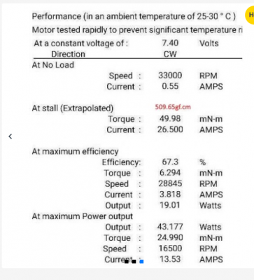

Aber nicht lange, da ihr die Akkus ruiniert. Hängt mal ein Voltmeter dran und füttert Darts durch. Wenn die Spannung je Akku dann über 3,5v bleibt ist alles ok. Geht es weiter nach unten, dann werden die Akkus zu sehr belastet und gehen in wenigen Zyklen kaputt.
Bei zwei Motoren und relativ niedrigem crush ist das je nach Motor ganz gut machbar, aber bei mehr als zwei Motoren oder mit höherem crush wird es schnell eng.
Titan Hyperion, OPF aurora Cage (42,5), Worker Blau flywheels: ~3,3 unter Last. Konnte das nicht richtig messen, mein Multimeter ist defekt - und mit nem voltmeter welche ich normal einbaue habe ich keinen richtigen kontakt bekommen (die gingen auch kurz beim Start der Flywheels aus). Technisch gehört das schon zum "ruinieren", aber ich glaube da in dem Setup nicht so ganz dran - dafür will ich erstmal die Stromaufnahme messen, denn die ist es, welche die IMR eher ruiniert als die Spannung.
Letztlich interessiert es ja nicht, ob man mit z.b. 2S 2 IMR meint oder einen Lipo mit 2 Zellen - es wird ja nur die Spannung von 7,4V vorausgesetzt. wieviel "strom" allerdings gebraucht wird, das sagt ja nur die angabe von z.b. 25C...
Hier mal das datenblatt der Titan Hyperion. dann kann sich jeder das selbst ausrechnen.

Wenn dein Voltmeter beim starten der flywheels (in dem Moment ziehen die den höchsten Strom abgesehen vom kompletten blockieren bei einem Jam) ausgeht, dann sinkt in dem Moment die Spannung unter dem niedrigsten wert den das Voltmeter anzeigen kann... das ist kein gutes Zeichen.
Thema imr vs lipo zwei Zeller:
Die besten 14500er imrs die ich kenne können ca 8a liefern bei nennspannung.
Das sind bei 700mah wenn man das durchrechnet rund 12c.
Der billigste lipo den ich in stryfe Größe verwende ist ein 800mah 20c. Der kann laut Aufdruck 16a.
Der teuerste Lipo in der mini Größe hat 40c mithin 32a sollten drin sein.
Nun setz das in Relation zu dem Datenblatt.
Die Daten da drin kannst du dir grob so einordnen:
- flywheels einschalten - Max power liegt an um die zu bewegen, 13,5a mal zwei Motoren - 27a hätten die titan gerne.
- flywheels laufen und du feuerst nicht - idle, etwas Lehr last da die flywheels in Schwung gehalten werden. 3,5a mal zwei: 7ampere.
- du feuerst einen Dart ab: Strom geht hoch bis hin zu 27a
- dann sinkt er wieder auf 7a bis zum nächsten Dart.
- nur wenn ein Dart fest sitzt dann liegt der Stall Strom an, da sehen wir dann über 50a.
Ergebnis:
Imr Zellen reichen zum Idlen aus und kriegen den nötigen Strom leider nicht hin die Motoren mit dem gewünschten Strom zu versorgen.
Um es zu verkürzen: lipos stecken die Belastung durch Tuning Motoren besser und länger weg. Aber Prinzipiell funktionieren geht mit imrs.

Zum Testen (im ausgebauten zustand btw) geht übrigens auch ein 9V-Block, und der kann nicht so viel liefern wie 2S (selbst auf IMR).
6.212
Setz' einen 0.1 Ohm (oder noch weniger) Widerstand in die Leitung zum Motor ein und miß den Spannungsabfall über dem Widerstand. Selbst bei 10A fällt nur 1V ab, das klaut Dir also wenig.
Taugt im Zweifelsfall auch für Messungen des Stromes mit dem Oszi.
