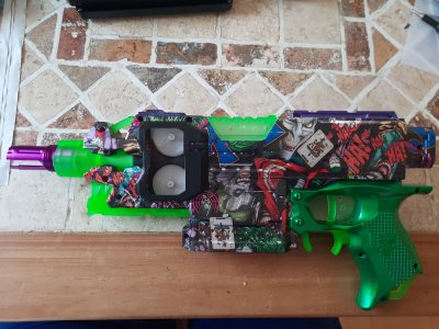

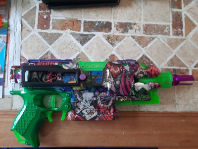

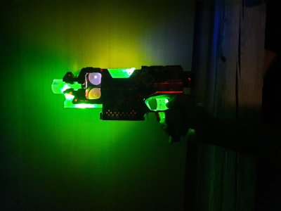

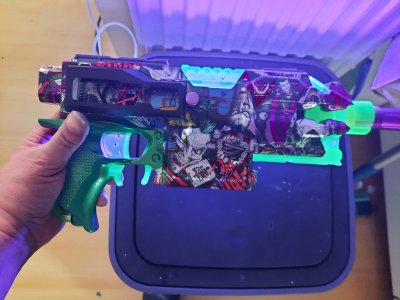

So, heute ist meine Joker-Stryfe zu 98% fertig ;) Ich muss nur noch in den Baumarkt und farbiges Plexiglas oder Gitter holen. Mal sehen was mich da anspringt. ;)
Intern wurde das folgende gemacht.
Open Flywheel Project 42mm Cage 2nd Generation in Schwarz
Bulldog Flywheels in weiß
Fang Revamped Endwar Edition 2019 Edition
Dickere Kabel, XT-60 Stecker Blaues Voltmeter in der Batterydoor
4 LED'S mit je 3,4 Volt (Danke @Rainbow )
Extern das folgende:
Biggsnz Nerf Austauschkit in Grün (reagiert mit Schwarzlicht)
DevilZ' Nerfworks Batterydoor und Flywheelcover in Schwarz
Worker Muzzle in Lila
Der Paintjob ist Grünmetallic und Lilametallic über Brillantsilber und einer Hydrodipping Folie mit Joker Motiven. Das ganze wurde dann mit Zapon Hochglanzlack versiegelt
Stecken ca. 35 Stunden Arbeit drin.
Der Clou ist aber ein Teil was man nicht wirklich wahrnimmt, ein @flatten_the_skyline "Medusa-Scar" für Flywheeler. Dieser ersetzt das Rohr vom Cage zur Mündung, hat innen drin Züge und sorgt für ca. 30% genauere Schüsse gegenüber dem Originalcage. Und das bei erhöhter Leistung. HAHAHAHAHAHA..................... ;)
Danke auch nochmal hier an @LowMecArt für die Überlassung der Joker Folie
