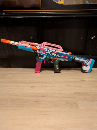

Wow. Das Ding ballert im wortwörtlichsten aller Sinne. Fühlt sich richtig gut an. Quasi mit Kickback und katschong katschong katschong... Komme mit Worker 1.0g auf 165-175fps (getestet mit dem beiliegenden BCAR, ZWQ 3° und dem stanni Worker PCAR)
Update: Lauflänge reguliert die FPS. Habe mit dem 8cm Lauf der APX ca. 110fps bekommen zur Orientierung. 😉👌
quakmann
649
Is that your print?? Looking for filament matches....
Yes. It's Elegoo PLA+ sky blue and pink and bambu lab PLA matte white. It's not a perfekt match, but fits quite well (on the blaster: the pink is more neon-ish and the other color is a green-blue-ish tone IMO)
Btw: have you testet different spings or barrel lengh? I'm trying to get it to 150fps, out of the box it hits around 165-175ish. Cheers

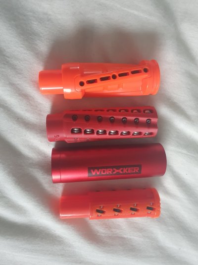

So, meine Xshot kam auch vor ner Stunde. Und fix mal getestet: Gewicht ist prima verteilt, aber werd wohl auch nochmal nach nem Body Kit schauen, denn es "fässt sich vorn irgendwie doof an". Da fehlt was... Ansonsten ist BCAR = Pflicht, da ohne triftt man einfach nix! Hab verschiedene die ich hier rumliegen habe probiert: am besten funzt das von der NExusProX. Kaum FPS Verluste aber DEUTLICH präziser. Sitzt auch sehr stramm. Von Worker funtioniert auch prima, kostet etwas 5 FPS und ist genau so treffsicher. Das rote BCAR kam von Joshi, das ist eher auf 200+ FPS ausgelegt (etwa 4Grad) , daher hier nicht so brauchbar, außer man will konsistent knapp unter die 150 FPS. Dafür ist es top! Müsste nochmal das 6Grad rauskramsen, das wohl für 150+ sein soll... Und das mitgelieferte BCAR, naja, aus meiner Sicht kanns in der Packung bleiben 😁 . FPS je nach Dart und BCAR 150-185. Mal schauen wie das nach paar hundert Schuss so ausschaut. Nutze nur neue 36mm Darts: Worker heavy sind -10-15 FPS. Am besten funzen die Bambos, nutze die bislang injedem AEB erfolgreich...
