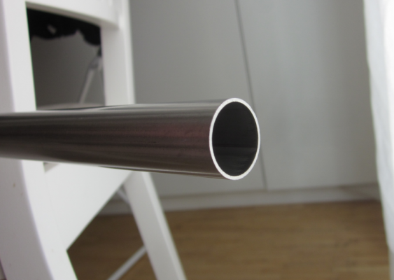

Zur allgemeinen Kenntnisnahme, Laufrohre in 22x1.2 mm sind die ideale Wahl für einen airtight MEGA Lauf. Der Megadart geht da so sahnig rein, wie ich das vom Selektieren meiner Bamboos gewohnt bin.
Rohre dieser Größe aus Edelstahl (dies hier ist V4A, rostet nicht mal im Meer) sind für Trinkwasser ziemlich gebräuchlich für Pressverrohrung. Nicht gerade in der Elektrobucht, aber bei den gängigen Edelstahlhändlern im Web ist dieses Rohr ohne Probleme zu bekommen. Das ist zwar geschweißtes Rohr, aber die Schweißnaht lässt sich innen so gut wie nicht wahrnehmen. Den Megadart stört sie jedenfalls beim Durchschieben nicht.
Das Exemplar hier wird der Innenlauf meiner Hispano 20mm. Die richtige Länge ermitteln wird noch ein Kampf werden. (Edelstahl kann man eigentlich nur mit der Flex schneiden.)
