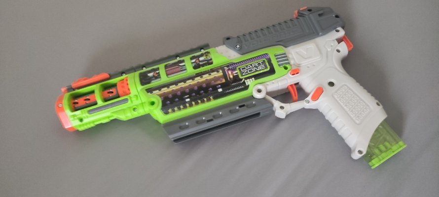

5.004
Ich hab mal wieder was aus den Kleinanzeigen gezogen...wilder Blaster, Material wie bei dem Lizzyclon, Designelemente der Zinc und der Gecko gemischt. Fühlt sich in der Hand an wie ein Backstein(nicht werfen, könnte weh tun) der Lauf ist so weit, da gehen N1 Darts nebst Kopf durch. Handtest sagt ca. 85-90 Füße....was fürn komisches Teil

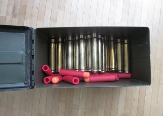

Zur allgemeinen Kenntnisnahme, Laufrohre in 22x1.2 mm sind die ideale Wahl für einen airtight MEGA Lauf. Der Megadart geht da so sahnig rein, wie ich das vom Selektieren meiner Bamboos gewohnt bin.
Rohre dieser Größe aus Edelstahl (dies hier ist V4A, rostet nicht mal im Meer) sind für Trinkwasser ziemlich gebräuchlich für Pressverrohrung. Nicht gerade in der Elektrobucht, aber bei den gängigen Edelstahlhändlern im Web ist dieses Rohr ohne Probleme zu bekommen. Das ist zwar geschweißtes Rohr, aber die Schweißnaht lässt sich innen so gut wie nicht wahrnehmen. Den Megadart stört sie jedenfalls beim Durchschieben nicht.
Das Exemplar hier wird der Innenlauf meiner Hispano 20mm. Die richtige Länge ermitteln wird noch ein Kampf werden. (Edelstahl kann man eigentlich nur mit der Flex schneiden.)
11.580
original Mega Darts, Original Accurcy mega Darts oder die Mega Fakes mit dem "Accufake" Kopf?
Nur damit die Angabe für die Zukunft eindeutig ist ^^
6.351
Gut mitgedacht. Es handelt sich um die originalen NERF Mega Darts von Hasbro. Die mit dem abgerundeten Kopf, der im Durchmesser etwas kleiner als der Foamschlauch ist.
Die Megastrikes und zylindrischen Klone sehen nicht nur in einer 20x110 Hülse besch...en aus, sie haben auch die volle Breite am Kopf, was bedeutet, Gummi reibt im Lauf. Keine gute Idee.
1.532
Die Mega Accustrikes und Accufakes sind aber durchaus präziser und werden erfolgreich als Kurzdarts in einigen 3D-gedruckten Mega-Blastern mit funktionellem Lauf verwendet.
Irgendwie scheint das ja zu funktionieren.
Kiwi
197
Ja
22x1,2mm ist durchaus geeignetes Laufmaterial für Mega, das verwendet die GFZ SMC auch. Lediglich ist bei der SMC eine Chamber aufgebohrt, welche den Durchmesser auf ca. 20mm aufweitet und die Zuverlässigkeit beim zuführen der Darts verbessern soll.
Bei Mega-Accufakes habe ich einen Kopfdurchmesser von max. 18mm gemessen, bei original Mega und original Mega Accustrike jeweils max. 19mm ganz hinten am Kopf, womit die Fakes von der Kopfform tatsächlich besser für geschlossene Läufe sind. Der Schaumstoff Solldurchmesser bei Megas ist vermutlich 19,05mm (ich vermute 3/4 Zoll)
Riesen Problem der Megas ist der stark schwankende Schaumstoffdurchmesser, durch die sehr instabile Form (und vermutlich auch Fertigungstoleranzen + viele unterschiedliche Chargen von unterschiedlichen Herstellern) wodurch die Mündungsgeschwindigkeit in geschlossenen Läufen sehr stark schwankt und die Präzision dann durch die Munition einfach sehr schlecht ist. Die Fakes schneiden da nach meinem Empfinden noch etwas schlechter ab.
Dennoch, finde ich, sind die Fakes für geschlossene Läufe, besonders bei höherer Leistung, die beste Wahl. Original Megas hab ich schon mehrfach 90° um Ecken fliegen sehen, weil die so extrem abdriften. Accufakes fliegen zumindest gerade.

Der Schaumstoff Solldurchmesser bei Megas ist vermutlich 19,5mm (ich vermute 3/4 Zoll)
Ach echt? Ich dachte bisher das die bei 20mm Liegen...?! Ich habe aber auch nur 2 oder 3 Mega Darts. Beim Test mit 20/22mm Stahlrohren aus'm Hornbach Baumarkt saßen die immer fest drin.
Hat Hasbro sich mal dazu geäußert wie groß die sind? Ich frag aus Interesse...
Habe jetzt auf jeden Fall was neues gelernt. XD
Kiwi
197
Ja
Wie gesagt, der stark schwankende Durchmesser ist ein Problem bei Megas. Ich hab einige Original Megas, die im 20mm Laufsegment sauber abdichten, andere, die wiederum definitiv kleiner 20mm sind.
Was mir auffällt ist, dass sich der Schaumstoff vorne aufgrund des eingeklebten Kopfes zum Teil etwas aufweitet.
Das Internet scheint sich auch nicht zu 100% sicher zu sein, ob es 20mm oder 3/4" sind, da es wohl auch keine offiziellen Angaben gibt. Tendenz mehrerer Quellen scheint eher zu 3/4" zu gehen, was mit Hasbro als amerikanischem Unternehmen durchaus naheliegend scheint.
6.351
Meine Megas haben 19.5 an der breitesten Stelle.
Generell ist bei allen Darts die Fertigungstoleranz das Problem. Deshalb selektiere ich auch meine Kurzdart-Bamboos. Hab hier schon mehrfach drüber geschrieben. Für meine Ansprüche sind i.d.R bestenfalls 30% der Darts aus einer Packung für mich brauchbar. Deshalb wird es mich auch nicht überraschen, wenn ich Megas selektieren muss.

Ach wie ätzend. Megas sind ja auch recht teuer... Was machst du mit dem Rest Darts?
1.237
Also meine Original Accustrike MEGA sind 19.23 - 19.31 mm an der breitesten Stelle und das ist noch Schaumstoff kurz vor dem "Kopf. Da ist nicht viel Platz, und je nach Rohrinnen Diameter könnte wirklich der Kopf "Reiben". Aber das muss dann schon ein <= 19.1x MM Innendiameter sein. ca 500 Stück.
Mega Accufakes Blau sind zwischen 19.17-19.38mm zumindest meine ca 200 Stück.
Die Fakes haben ca 0.2mm~ mehr Platz zum Stauchen bevor der Kopf "Reiben" würde. <- 19.0 mm Innendiameter.
Bei meiner MEGA Sniper M0050 /Daikyu ->
ist der Metrische Lauf dabei. 22 x 20 x 1mm, 45cm-60cm++ Wobei man sagen muss, real hat dieser 19.72mm~ Da fallen ein paar Mega durch 95%+ aber sitzen leicht, allerdings geht viel "Druck" um den Dart herum.
Das Imperialse Set hat: 0.875" OD x 0.049" Wall x 0.777" ID ca~ 22.2 x 19.736mm x 1.245mm, 45cm Ich gehe davon aus das es auch real ca 19.5mm hat (zumindest aus Reddit Posts)
Ich habe hier noch einen anderen Lauf der ca 19.85mm~ hat da hat man es deutlich mit Performance-einbusen zu tun da geht viel Druck um die Darts und viele "Fallen" durch.
Wenn der Lauf ca 19.2- 19.3 mm hätte wäre es perfekt. Wobei man dann natürlich auch wenige extreme Darts hätte die wohl stark abbremsen würden.
Und so ziemlich alles Darts sind etwas unrund, obwohl ich die nicht zerquetsch Lagere und immer sorgsam seit ihrer Ankuft verstaut habe. MEGA ist ein denkbar undankbares Kaliber was die Massenqualität angeht.
Man bekommt originale Akkustrike Mega recht "günstig" mittlerweile bei abverkäufen. Halber Preis von Akkufakes auf ALI / China.
6.351
Selektieren ist für die in meinem Projekt nicht so wichtig. Wichtig war, dass sie fest in den Messinghülsen sitzen (das tun sie) und darüber hinaus müssen sie nur stressfrei den 2m langen Außenlauf der HS.404 durchfliegen. Bei den für Fullauto legalen 0.5J fliegen die ohnehin nur ca. 10m weit.
Ich habe ja nicht im Ernst vor, mit dem 1:1 Modell einer 20mm Maschinenkanone zu einem Zielschieß-Wettbewerb zu gehen.
Für die PTRD41 hatte ich für den Innenlauf CFK Rohr mit 20 x 0.3 mm aufgetrieben. Das funktionierte gut mit Megadarts in Hülsen und war auch schön leicht. Die Quelle dafür ist jedoch leider versiegt.

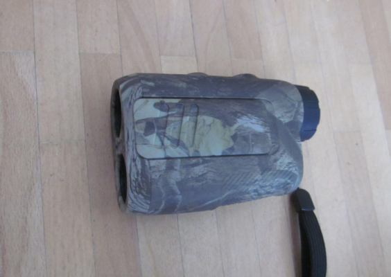

So, und heute ist auch noch was gekommen...
Die alte Dame versüßt sich das fitnesshalber notwendige Bodenturnen mit einem Sniper Scope... :p
Meßsystem ist ein Laser, allerdings geht der nicht durch Fensterglas. Schon ausprobiert. Also mittleres Infrarot. Genauigkeit etwa ein halber Meter.
Damit werde ich sicher auch wieder regelmäßiger Zielschießen üben wollen. :D

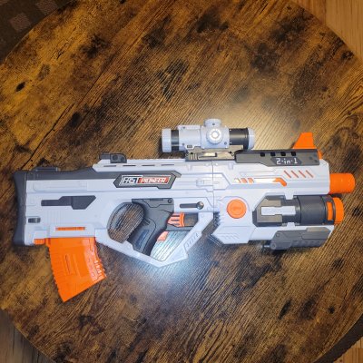

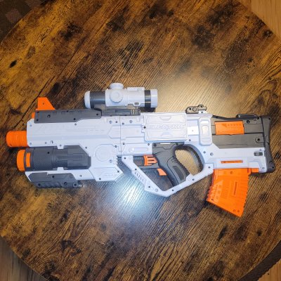

5.004
Und was neues für die Ecke sieht ungewöhnlich aus, muss der Onkel haben. Fast Pioneer,aus den Kleinanzeigen, Kam komplett mit nem Kilo Rollsplit im Masterkey...eimal vollständig gereinigt, braucht aber noch etwas mehr Zuwendung. Mit der Laufverlängerung dran kommen die Darts nur sporadisch aus dem Lauf, vermutlich verschobene Flywheels. Plastikqualität ist eher so naja. Der Zylinder im Masterkey ist definitiv X-Shot , der Laufadapter passt wenn auch recht fest für Nerfläufe, Magazin erinnert stark an den Flame War Blaster, Motoren sind nicht besonders kräftig, zumal der Blaster 6 AA benötigt. Aufbau ist ähnlich der Nerf Rayven, Trigger und Magazinrelease sind aber um längen besser. Ergonomie ist akzeptabel. Definitiv etwas, das ich behalten werde, weil meins.
12.228
Ich durfte's ja testen, als @Alpha Asample mich kürzlich besucht hat. Definitiv ein richtig gutes Teil! Für Cosplay und LARP richtig geil, aber mit ein bisschen Leistungstuning auch für CQB Battle tauglich.
Der Masterkey ist praktisch eine Pump Action Reflex 6 mit seitlichem Triggerbutton. Finde ich persönlich sinnvoller als irgendwelche Mega- oder Rocket-Masterkeys ^^
