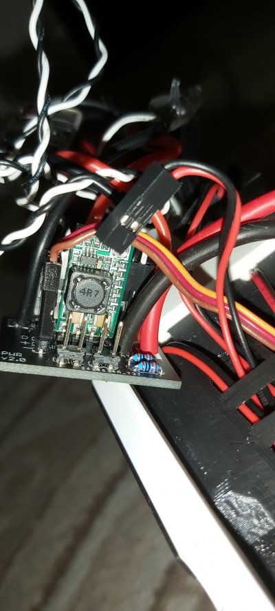

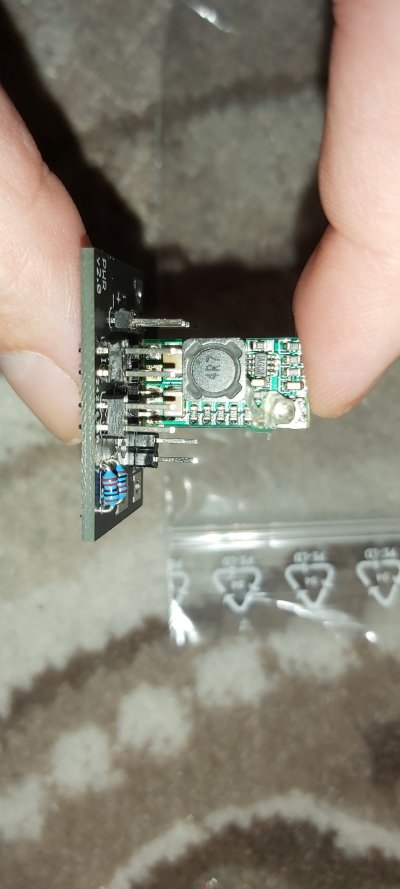

Also dem MOSFET fehlt schon mal nichts keine Brandspur oder andere Beschädigung sichtbar
Zu meiner Überraschung lag heute doch eine neue Platine im Briefkasten die PINs sehen aber auch bei der neuen Platine so seltsam aus
Mein Multimeter zeigt aber bei den PINs keinen Durchgang an dürfte daher funktionieren mit dem ausschalten

Was auf den Fotos nicht so ganz erkennbar ist: Sind die schwarzen Gehäuse bei den Pins denn eher verschmolzen/verschmorrt - oder ist die Oberfläche einfach so rau, weil die Pins von einem Strang runtergeknipst wurden?
Kann ja auch sein, dass die von so einem Strang stammen und dann immer paarweise runtergeknipst worden sind:
Dann wäre es nicht ganz so kritisch wie befürchtet. Nur dann umso fraglicher, warum der Hauptschalter-Anschluss 'n Kurzen hat ^^
4.434
Das sieht tatsächlich nach Teilen von einem Strang aus.
ist von nem "strang runtergesägt", denn sowas verarbeiten wir auch bei uns in der firma; also völlig "normal". Verschmort würde anders aussehen.

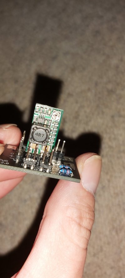

Der MOSFET ist das hier oder?
Habe heute die neue Platine verbaut
Damit funktioniert nun alles und man kann den Blaster auch abschalten

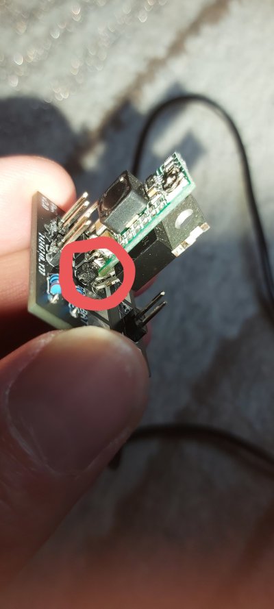

PS: der Spannungsregler sieht mal stark nach defekt aus
Hier hat es eine Brand Stelle

Wenn Du auf den Link klickst, den ich einen Beitrag zuvor gepostet habe, siehst Du einen MOSFET ;)
Die kleinere Platine, die von der PWR-Platine absteht, ist ein Spannungsregler.
