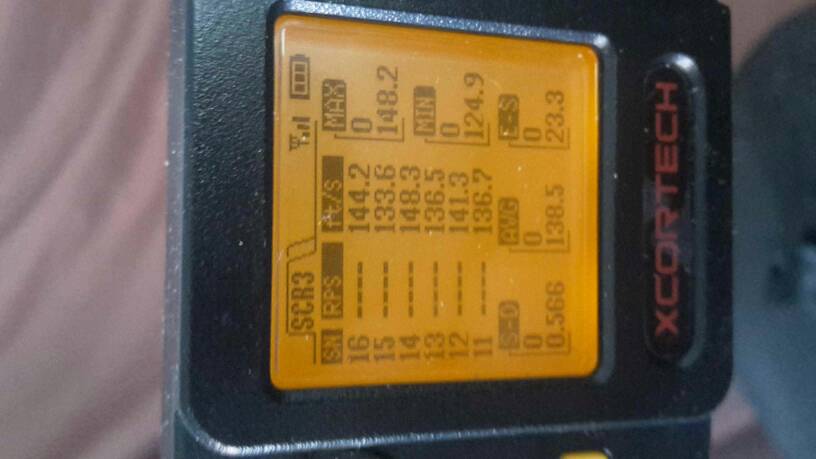

Ich hab in meiner Stryfe einen Cage von dem ofp mit 41,5 mm spacing, bulldog flywheels und 3033 slotdevil an 3s. Kann sich schon sehen lassen finde ich. (Geschossen mit akkufakes)

Nicht schlecht, der von mir verwendete Serenity hat 42,5mm mal schauen was mit den Neo Hellcats raus kommt.
Wird dann wohl leicht darunter liegen. Ich glaube ein Milimeter mehr crush macht hier viel aus.
Wie schauen deine Darts nach dem schießen aus, kannst du sie mehrfach verwenden?
