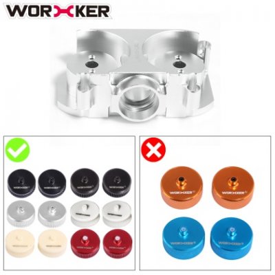

    Hier sieht man ganz schön was geht und was nicht:
    Die rechten FW sind für die Canted Cages (lila Hyperfire und Blau Stryfe/RS)

    das ist nur, was der hersteller vorgesehen hat. und betrifft eben auch nur dessen produkte ;)
  6. Nairolf
    Nairolf Erfahrener Benutzer
    Hm... ja gut, da in unserem Hobby oft Dinge eingesetzt werden die so nie dafür vorgesehen waren, ist es ja das kleinste FWs in einem Cage x zu verwenden die nicht dafür vorgesehen waren :D

    Ist zwischen den blauen und orangen Worker Alu Wheels außer der Farbe irgendein Unterschied? Gewicht? Struktur?
  8. Jack Diesel
    Jack Diesel Erfahrener Benutzer
    durchmesser, soweit ich weiss. gleiches gilt für die roten und silbernen worker alu wheels.

    Ich hab in einer Stryfe den silbernen Workercage und die blauen Diamond Patern FLs drin, die Kombi funktioniert bestens.

    Bitte sagt nicht, dass die Orangen ein größeren Durchmesser haben?!
  11. DerLuchs
    DerLuchs Erfahrener Benutzer
    Hab eine Stryfe mit blauem Cage und Motoren von Worker ausgestattet und zudem das Select-Fire-Kit verbaut, das Biest sieht von außen absolut harmlos aus aber feuert die Magazine eindeutig zu schnell leer. Die im Netz kursierenden Einbauanleitungen und Videos sind übrigens künstlich verkomplizierend, da man eigentlich einfach alle Switchlocks entfernen kann, dann den Flywheelcage und das Kit einbaut und schließlich alles wieder zumacht. Rewiring ist aufgrund der empfohlenen 3S / 3 Thrustfire Spannung für die mitgelieferten Motoren durchaus sinnvoll, Worker liefert die Kabel ja gleich mit. Für das Select-Fire-Kit ist kein Rewiring nötig, da es einen Spannungswandler enthält, der das Kit bis 18 Volt (ausgehend von etwa 9 Volt laut Website) problemlos einsetzbar macht.
    Oh und die orangenen Diamond-Pattern ziehen alle Darts problemlos, wenn die größer sind, ists zumindest nicht nachteilig.

    Ich hatte bei meiner den blauen Cage mit blauen Wheels verbaut. In Verbindung mit den Neo Hellcats und Selectfire Kit, bin ich mit der Performance nicht zufrieden. Eventuell haben die Orangen etwas mehr Crush.
    Habe jetzt alles wieder zerlegt und warte auf den OFP Serenity mit Bulldog Wheels.

    Grad aber anhand Deiner angebotenen RS gesehen, dass die blauen Flywheels tatsächlich nen kleineren Durchmesser zu haben scheinen.
    tomcat_dx gefällt das.
  16. tomcat_dx
    tomcat_dx Benutzer
    @DerLuchs Das erklärt die miese Performance. Danke, hatte nix dazu gefunden.
    Heute ist meine Serenity Cage mit den Bulldog Flywheels gekommen.
    Die von mir so durchgeschobenen Darts wurden schon gut "gecrusht" nicht zuviel und nicht zu wenig.
