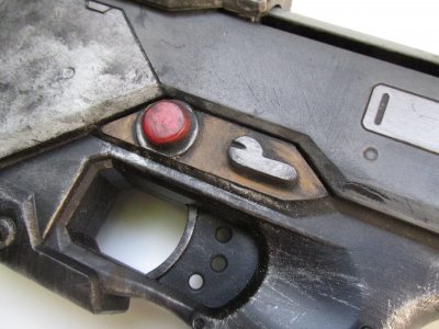

Galerie optischer Moddings
Oilspot
507
Krass... Respekt.
Mehr sag ich mal nicht dazu.
12.086
Wenn jetzt die Mündungen vor dem Verrußen noch so'n bisschen mehr Hitzeverfärbungen in unterschiedlichen Tönen (wie in S_o_S' Airbrush Tutorial) gekriegt hätten, wäre's noch 'ne Spur ausgefeilter. Aber das soll keine Kritik, nur Anregung sein. Denn es bleibt dabei: Chapeau! Ganz großes Tennis!
What He says!!!
Ansonsten warte ich auf die Abzüge der Fotografin, dann kommt das tut auch hier ins forum in Bildern :)

Hi,
Boah ist das Ding geil.
Hammer
Hammer
Hammershot
Freut mich sehr. Die Ruß-Tröten hab' ich bei Dir abgestaubt. :}
Vielen Dank!
Ich hoffe du sirst die auch versteigern ^^ richtig mega geil!
Nicht versteigern, aber veräußern, wenn es an der Zeit ist. =)
Krass... Respekt.
You're most welcome.
Zuerst: ich schätze Kritik, also immer her damit. Zum Burnt Iron: eines meiner liebsten HTDs aus der Röhre. Ich hatte tatsächlich einen Augenblick darüber nachgedacht, mich dann aber bewusst für die dezentere Variante entschieden, um mehr "im Blau" zu bleiben.
Sehr gut!
