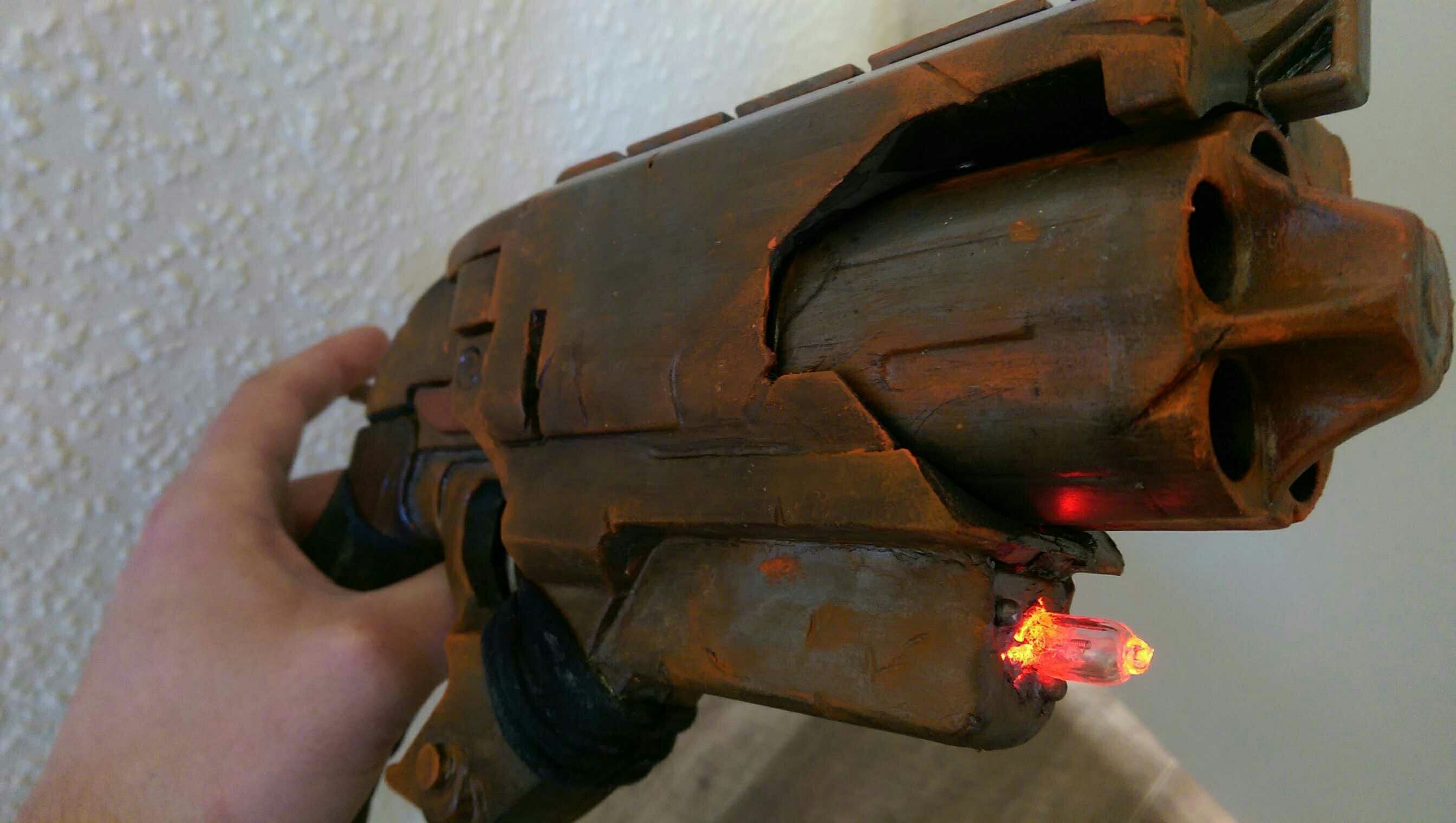

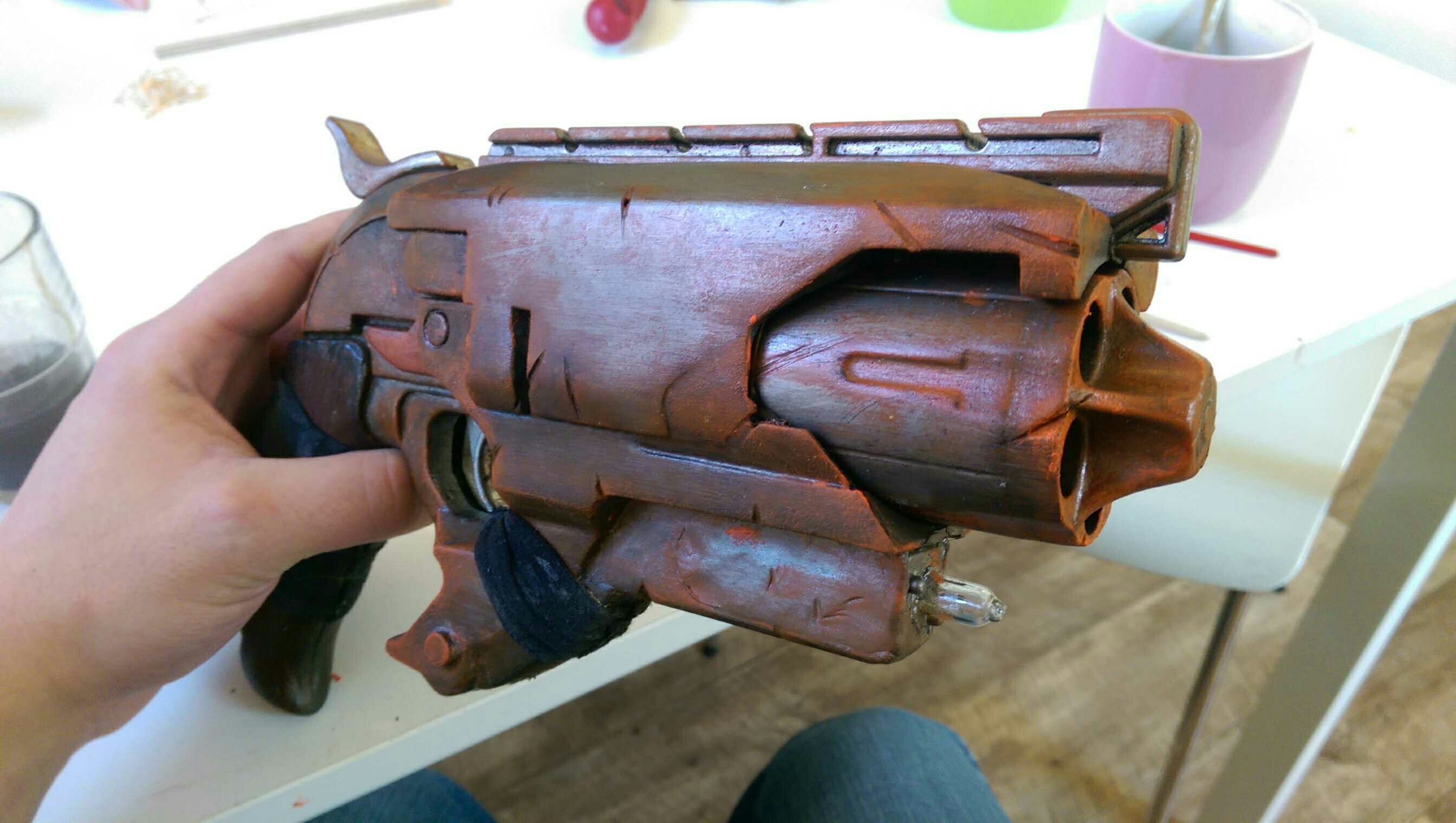

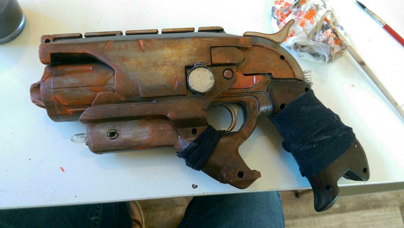

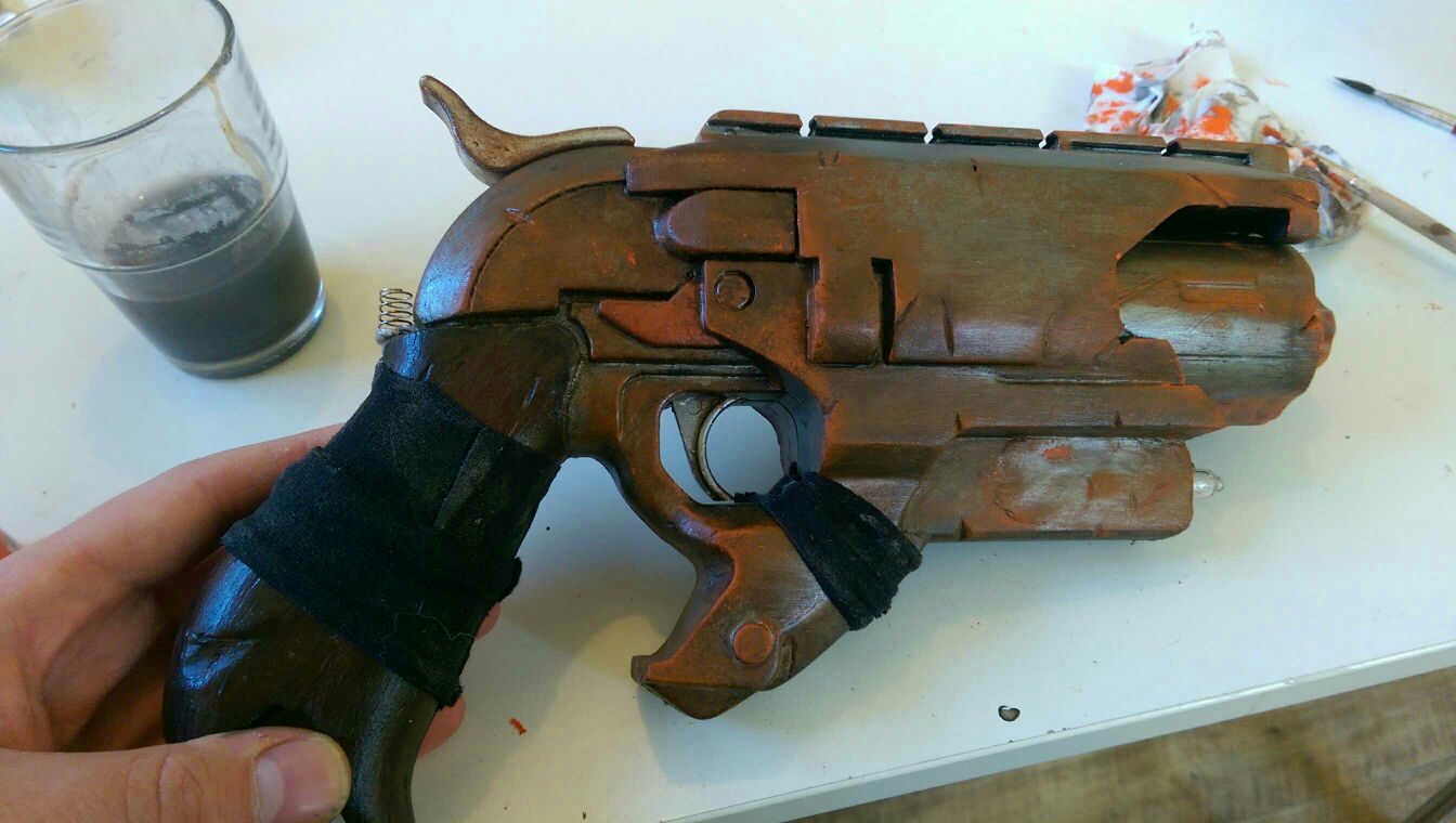

Reparatur meiner verunglückten Hammershot. Blasterparts Full metal kit, freidrehende trommel, sobald der Hahn gespannt ist beginnt die Birne vorne rot zu leuchten.
Mit dem rost bin ich nicht ganz zufrieden, aber hey. Ich mag's leiden :D
Die BP Feder werde ich wohl nochmal tauschen müssen, da die Feder die trommel leicht aus der Verankerung drückt.

Ich find den Rost schon ziemlich gut. Da sind ein, zwei sehr knallige orange Flecken, die ich nochmal mit "Schmutzfarbe" abdunkeln würde, aber sonst echt fies (in dem Fall ein Lob^^). Mal wieder eine fiese Tetanus-Schleuder :D
Inwiefern drückt die Feder die Trommel aus der Verankerung? Vielleicht hilfts die Feder um 1-2 Windungen zu kürzen, so dass sie mit deutlich weniger Vorspannung eingesetzt wird?

Der plunger scheint wohl beim Abschuss von. Innen gegen die Mechanik zu drücken. Ich hab die Achse nach waldars Anleitung gekürzt, aber nach 3-4 Schüssen muss ich die trommel zurück drücken, da die leicht nach vorne steht und das ganze System an dichtigkeit verliert.

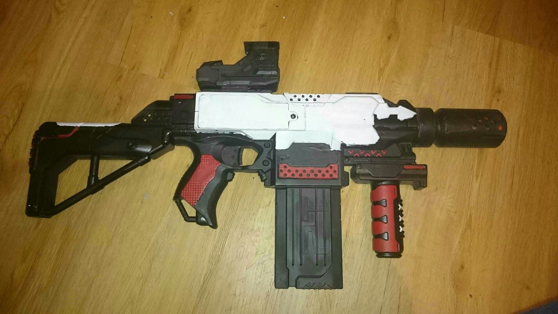

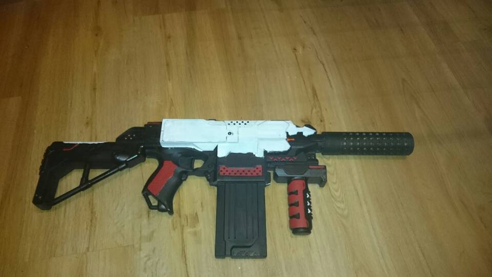

So, hier mein soeben fertig gewordener quasi - Erstling. Und ja, ich sehe den Orangen Laufstummel, den korrigiere ich dann morgen ^^ Innere Werte sind 2 Motraxx Motoren, BP Voltage Kit und keine Locks bis auf den Triggerlock
12.219
Den kurzen Innenlauf hab ich bei meiner auch vergessen zu lackieren ;D
Ansonsten schöne Farbkombination! Willst Du noch Alterungs-/Verwitterungseffekte aufbringen?

schrauben und nieten noch hervorheben, und vllt den übergang vom weiß zum schwarz nochmal nachziehen. ansonsten solides stück
Die sollten sich theoretisch nach einer Zeit selbst einstellen. Ich hab nämlich nach dem "anderen" Gunmetal - Tutorial gearbeitet
Danke für den Hinweis, mach ich nachher nochmal ^^

Danke ^^ hab heute noch ein bisschen nachgebessert und statt dem Terin-Schalldämpfer einen Modulus - Schalldämpfer verbaut. Der von Terin passt nach der Lackierung kaum noch drauf
