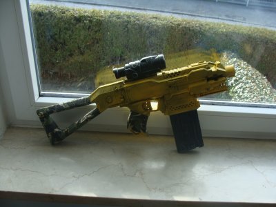

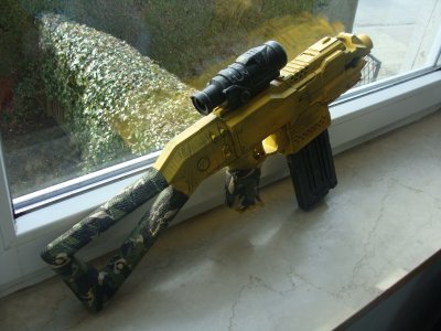

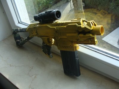

Ich hatte ein oder zwei kurze Momente, in denen ich mich gefragt habe, ob ich den wirklich hergeben möchte, aber dieser Moment der Schwäche war schnell vorüber. Ich kann mir jeder Zeit ja noch Mal einen bauen... ich weiß ja jetzt wie es geht.
Danke an Moggih für die Bilder und auch ein Dank an Jefe, der mseinen Blaster ausstellen wird und einem breiten Publikum zugänglich macht. Vergiss nicht... Du hast mir Bilder versprochen ;)

Mach das nicht... Du warst mitunter der Anlass dafür (siehe Bild)
Was mir sehr geholfen hat, war das Video mit dem Templates, das Dave ausgekramt hat. Einen besonderen Dank dafür.

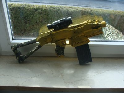

Habe mich mal wieder an was größeres heran gewagt und meinem Clear Shot Umbau optisch ein neues Gewand verpasst. Bis auf den Kolben und den Abzug bin ich mit dem Ergebnis ganz zu frieden. Für den Blaster hatte ich von Blasterparts die Molotov Farbe verwendet. Nur für den Kolben hatte ich auf Revellfarbe zurück gegriffen.

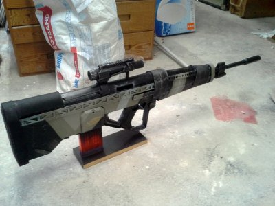

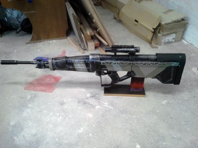

Hab endlich mal die Fallout Sniper soweit fertig.
Ret mit gelöteterBrassbreech, Tactical Range Feder von BP und Worker Plunger/ Boltsled.
Lauf und Schaft von Terin.
Alles Schwarz grundiert, mit Nato Matt Oliv gesprüht und dann leichte Abnutzungen mit Schleifflies.
Kein Klarlack darüber, weil der NATO Lack so geil zerkratzt. Das sieht man aber auf dem Bild kaum...
Irgendeine Art Ladehebel will ich noch basteln, aber der soll auch stabil sein wegen der stärkeren Feder...

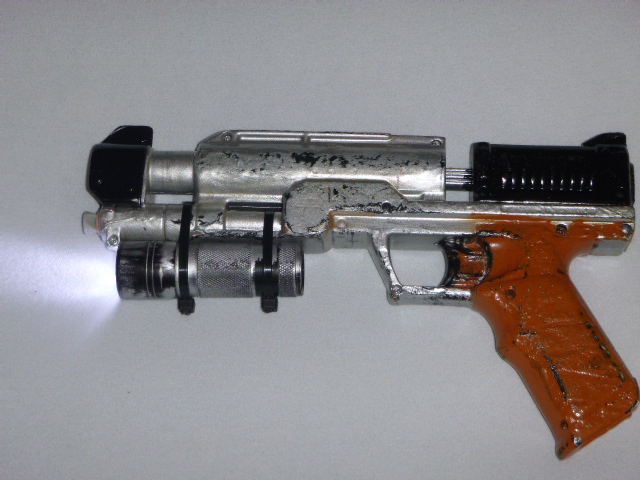

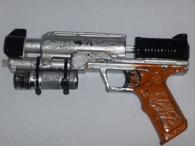

"Die von Future-Tec produzierte "Hostess", war dazu ausgelegt Bunkerbewohner vor Eindringlingen (und revoltierenden Mitbewohnern) zu schützen. Die ausklappbare Trommel, umfasst sechs Schuss Kaliber 10mm. Der Repetiermechanisus ist so federleicht, dass er von einem Kind, vor dem G.O.A.T., bedient werden könnte. Hochglanzpolierter Edelstahl und ein Griff aus Bruyere machen aus ihr einen echten Hingucker"
- Dieses Exemplar muss irgendwie ins Ödland gelangt sein. Es hat starke Gebrauchsspuren, wurde aber gut gepflegt. Sein Besitzer Besitzer hat die "Hostess" so modifiziert, dass die Trommel entnehmbar ist und so im Gefecht, zum Laden, schnell getauscht werden kann.

Die Strongarm war mein erster Blaster, läuft stabil und lässt sich schnell nachladen. Aber Sachen von der Stange sind einfach langweilig. Also habe ich die Mechanik so verändert, dass die Trommel mit zwei Anderen ausgetauscht werden kann. Die Plungerfeder wurde duch eine stärkere ersetzt, der Catch hat eine zweite Feder. Alle beweglichen Teile wurden neu geschmiert. Die Spalten der Front wurde zugespachtelt, der Griff mit Green Stuff und Unispachtel neu geformt, zum Ende hin kam ich auf die Idee den oberen Teil der Griffschalen mit Fimo Air zu formen. Das Zeug gefällt mir echt gut! Die Schiene wurde entfernt und mit Polystyrolplatten neu gestaltet. Die rechte Seite wurde mit dem Plastik einer Weißkrautdose verkleidet und mit Green-Stuff-Schweißnähten verziert. Dort sollte ein "Nuka Cola"-Schriftzug auf rotem Grund prangen. Das Plastik ist leider so ein Mist, dass trotz ausgiebigem Schleifen und Kunststoffhaftgrund die Schablone den ganzen Lack heruntergerissen hat. Aus Wut habe ich den ganzen Teil gestern entfernt. Auf den Schlitten und auf die rechte Plakette unter der Trommel, habe ich geplotte Folien aufgebracht, die für einen 3D Effekt überlackiert wurden. Alle Bohrungen wurde auf 6mm vergrößert, sodass ich Edelstahl-Torxschrauben verwenden konnte, außerdem wurde zwei neue Bohrungen hinzugefügt, die leider etwas unzentriert sind. Alle Teile wurden mit Hitcolor Kunststoffhaftgrund grundiert und mit Hitcolor Chromesilber lackiert. Den Griff habe ich probiert nach @Ophiuchus Tutorial mit Maribu Acryllack zu malen. Das Silber wurde mit Schwarz trockengebürstet. Abschließend wurde mit Hitcolor Klarlack glänzend und matt drüber genebelt. Für den ersten Malversuch ganz ok, denke ich. Ausbaufähig auf jeden Fall.
Edit: Fertig ist der Blaster noch nicht ganz. 140er Messing soll als Dartfit in jede Trommel und die Blende auf der rechten Seite soll aus Polystyrol neu gebaut werden.
