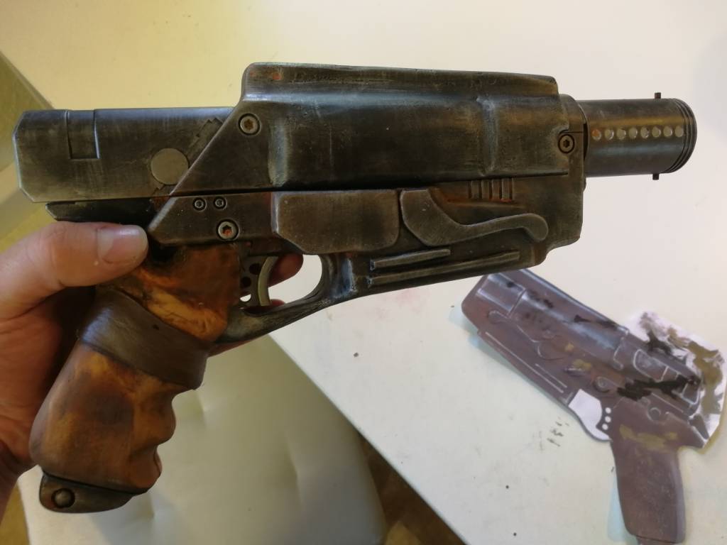

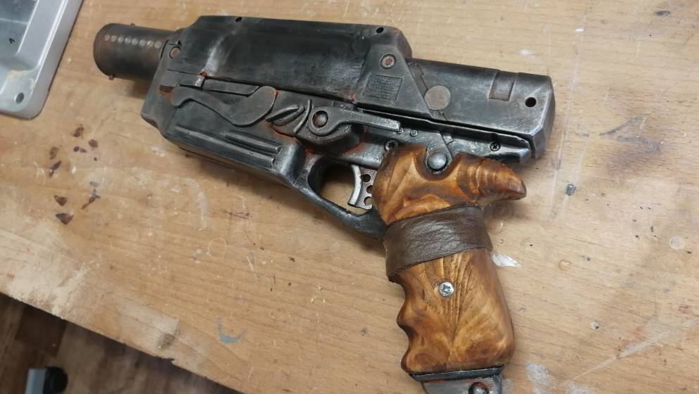

Da der Blaster für meinen FATE Char immer noch nicht von der Filmproduktion zurück ist brauchte ich nen schnellen Ersatz.
Technisch:
Mittlere Tuningfeder, bessere Catchfeder, selber gebauter Magrelease aus Alu.
Optisch:
Irgendein AT Set von Worker, Alu Schiene, FlipupSights, Rest sind Sachen aus der Kruschkiste, MenGun, Worker, usw...)
QuickAndDirty Paintjob

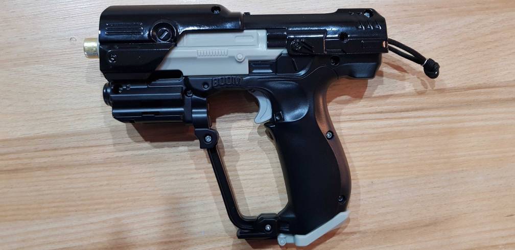

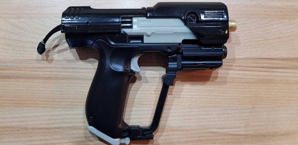

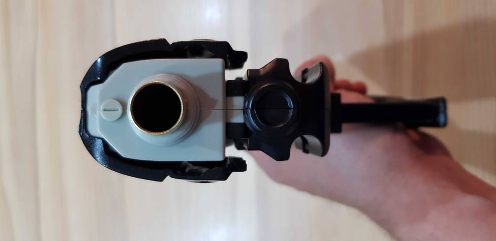

Mir wurde gesagt, man würde nur wenig von mir sehen und hören...okay hier mal wieder was von meiner SeiteDSCN2167.JPG
Es handelt sich hier um einen Simba Blaster(kein Plan wie der heißt) mit 2 Plungertubs die zeitgleich feuern. durchgeführte Mods ursprüngliches Dartlager durch Messing ersetzt(könnte man noch um 1-2 cm kürzen) neu gefettet(O-ringe konnte man nicht unterfüttern es gibt nämlich keine, ist wie bei den Weichlüftern, ein mehr oder weniger biegsamer Plastikstempel) Risse in der Shell verklebt, Plungertube 1 wird jetzt mit beiden Stockfedern befeuert , Plungertube 2 mit einer etwas längeren feder änlichen Durchmessers(mehr geht nicht ohne massive umbauten am spannsystem) macht Plop und erreicht beständige 9-11m. (die Longdistanz darts streuen sehr schön in die Breite) sehr bequemer Blaster mit Rumspielfaktor :)

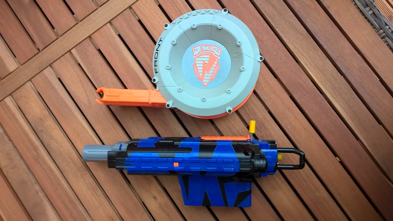

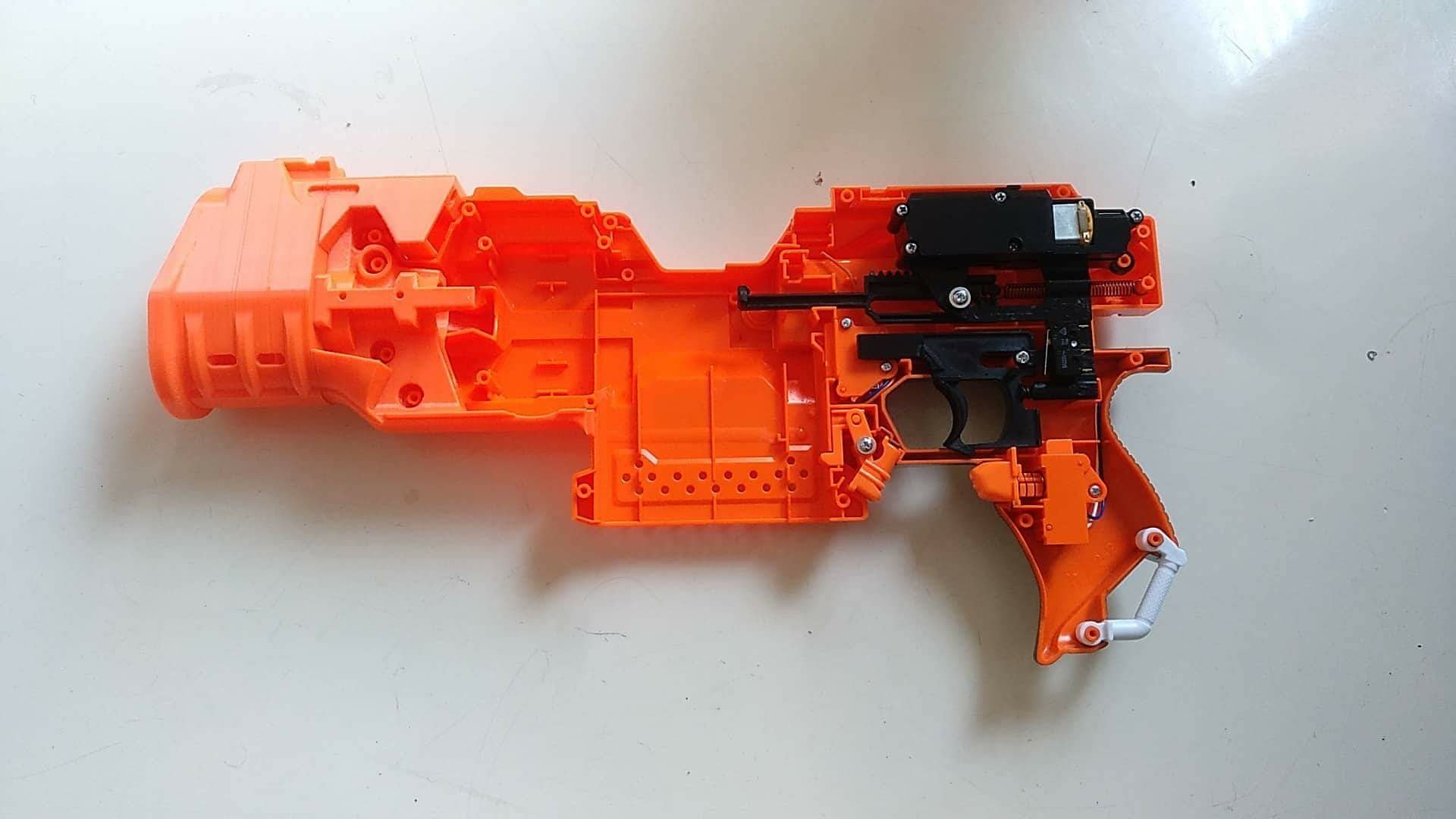

Kleines Nebenprojekt, die MiniMas.
Zusammen mit der Schulterstütze für mein masada kit.
Innendrin steckt ein sledge hammer full-auto kit (das im Grundzustand nicht funktioniert und viel Arbeit braucht) und ein 42mm Cage mit meishels und BP wheels.

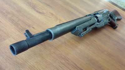

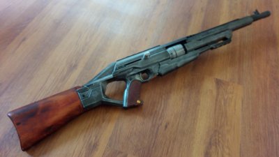

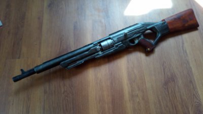

So... Fertig,
Ursprünglich eine alphahawk, wurde der obere Teil des fake-Laufs entfernt. Ein 40mm HT Rohr dient nur der Optik und der Führung für den tatsächlichen Lauf.
Die tuningfeder tritt den dart ordentlich nach vorn.
Hoffe es gefällt

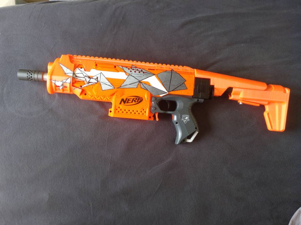

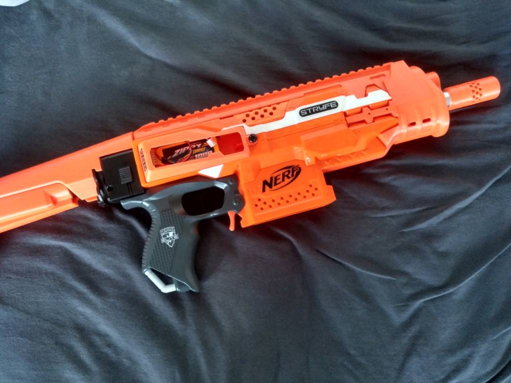

Die Stryfe ist der einzige bisher fertiggestellte mit ein paar mehr Modifikation (verlängerter Stock, allerdings vermurkst, die originalstangen hätte ich komplett im Alurohr versenken sollen, und den Flywheel Schalter hab ich durch nen Kippschalter ersetzt):

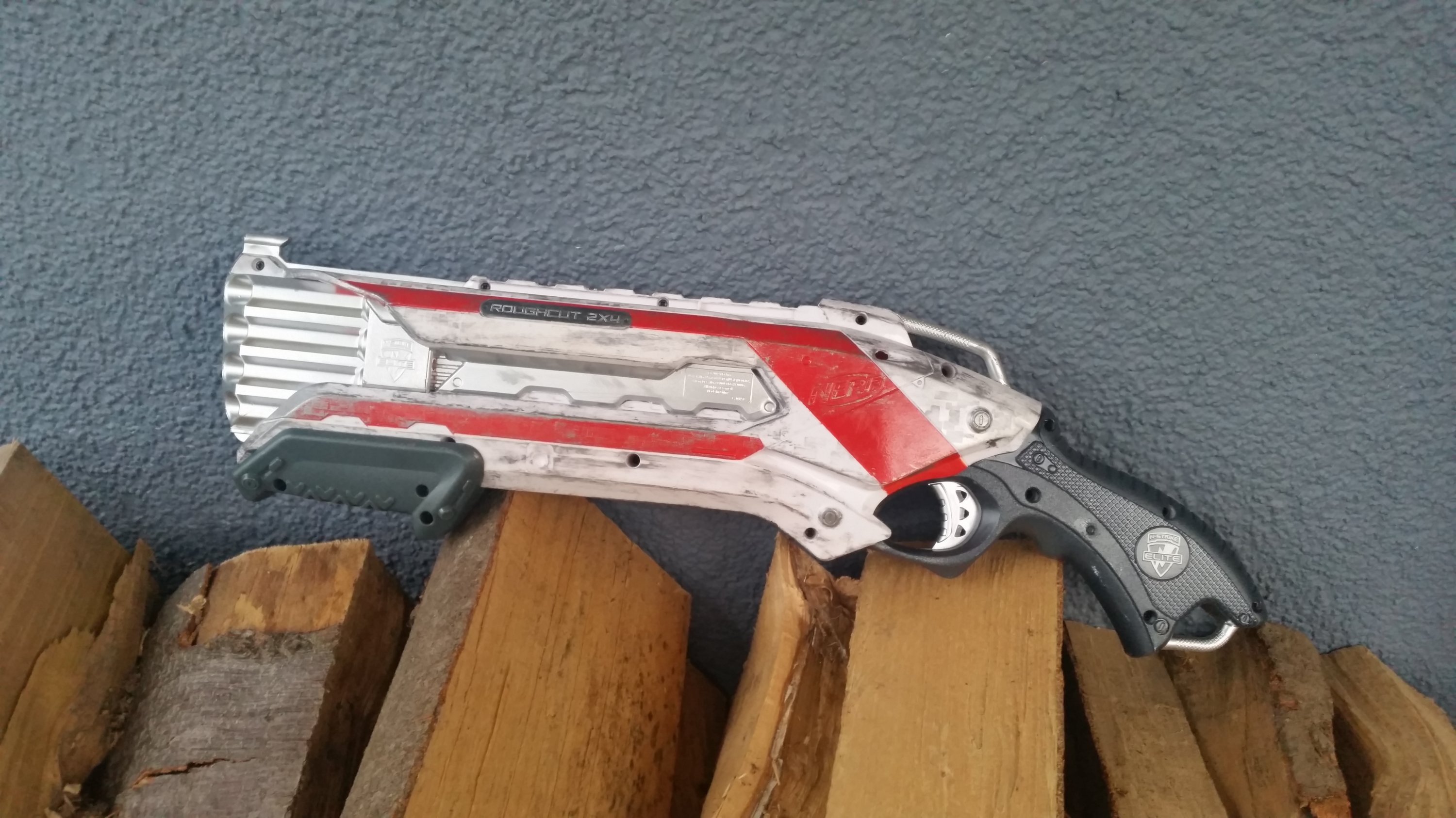

Und eigentlich noch Work in Process, die Roughcut. Da muss wohl oder übel noch ein bischen Messing vorne rein, ich Depp hab diese Dartfesthaltestängelchen rausgeschnitten, jetzt neigen die Darts zum rausfallen:

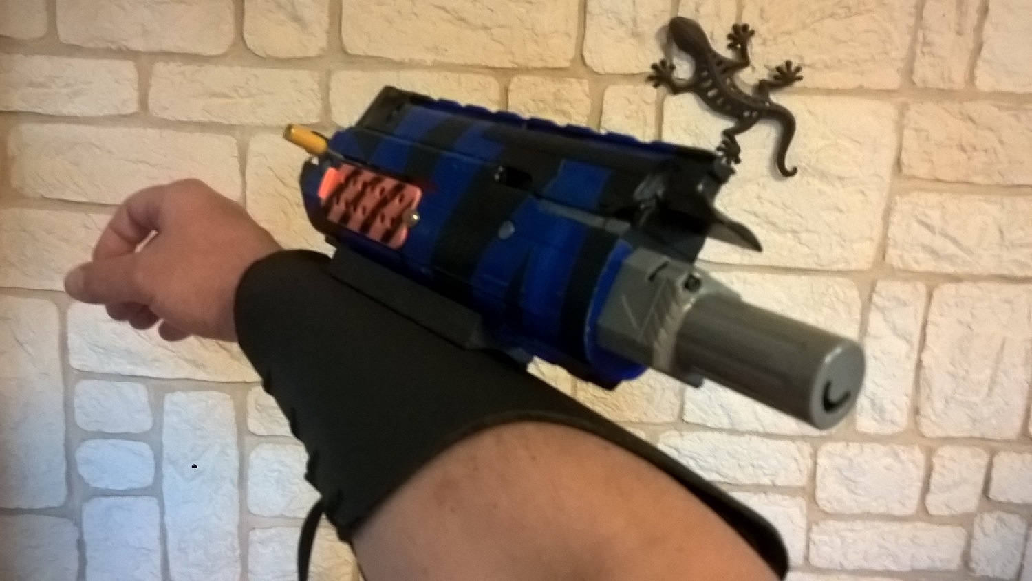

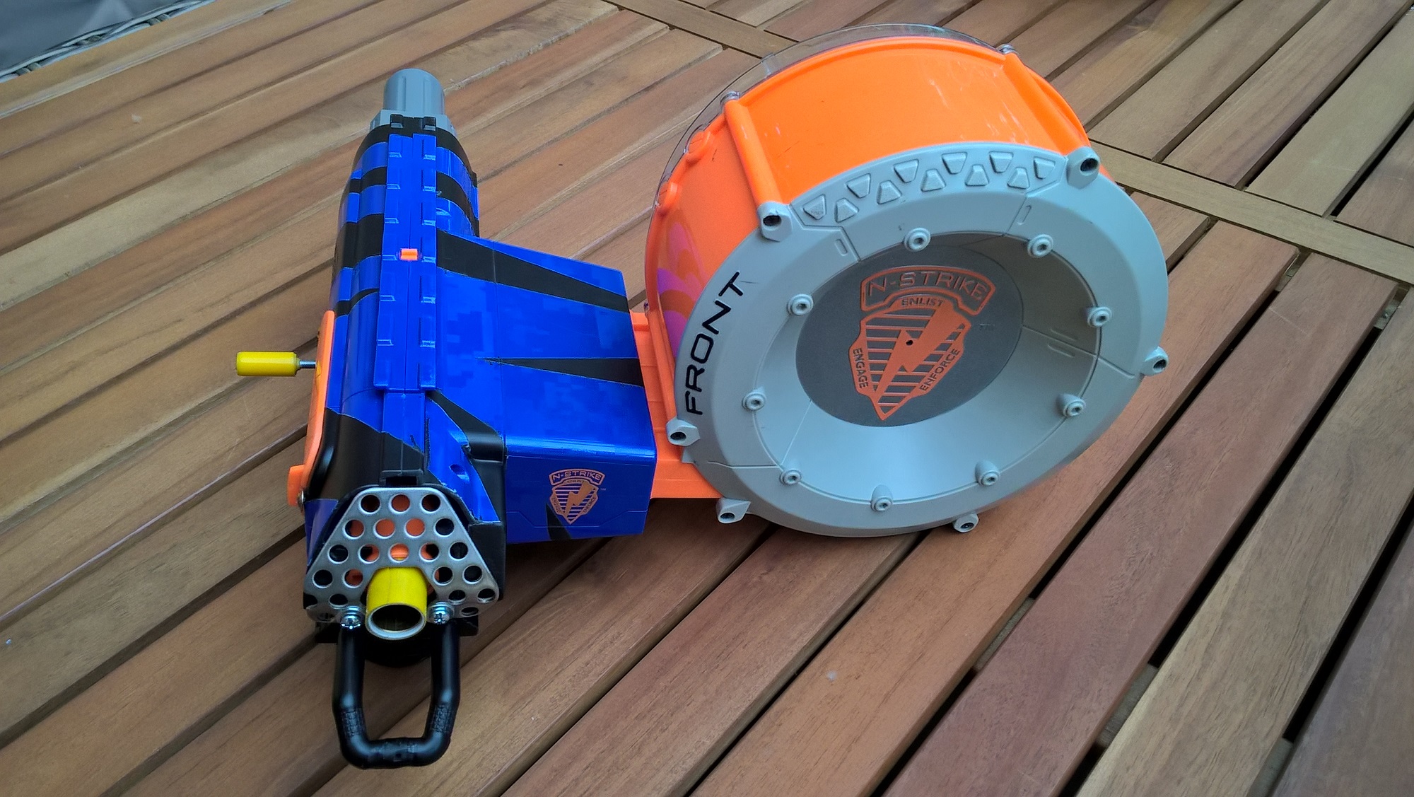

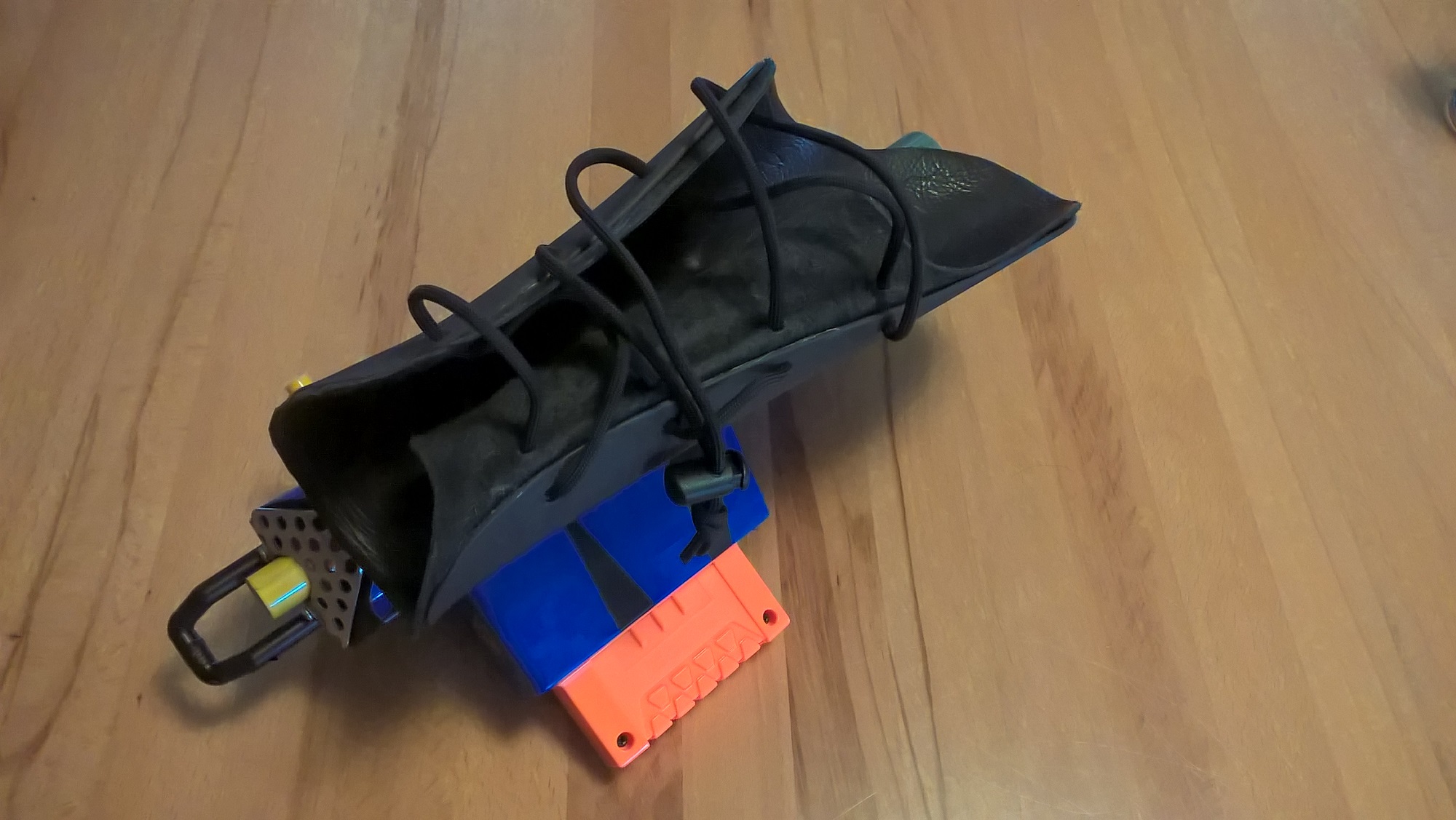

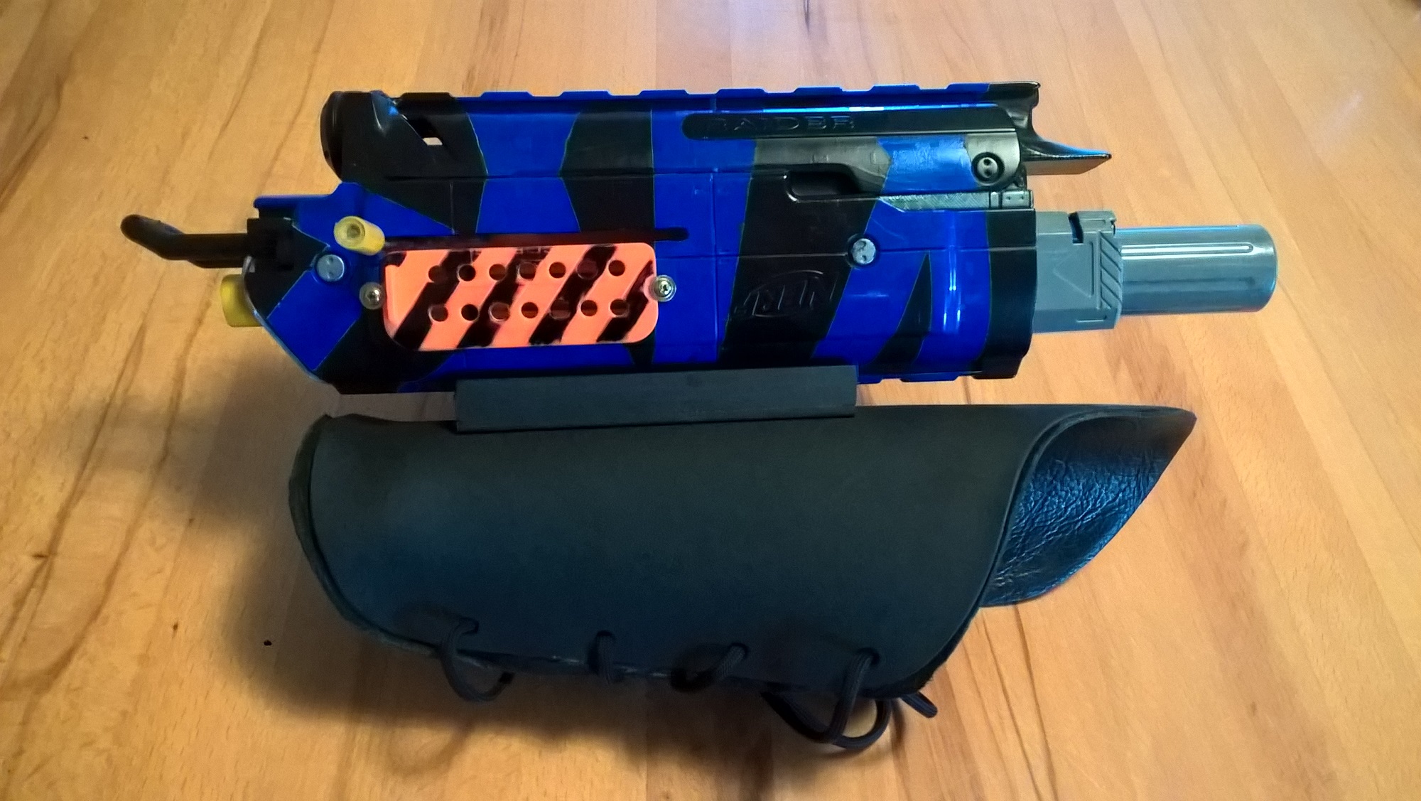

Damit man hier wieder ein paar Bilder sieht, mal eine kleine Erweiterung meiner Raider! :)
Eine etwas unbequeme Armschiene mit Nerf-Adapter.
Die Armschiene besteht aus Kydex, welches für die Herstellung von Messerscheiden Verwendung findet, und durch Wärmeeinwirkung formbar wird.
Durch das Auskleiden mit Leder wird der Tragekomfort nicht wirklich verbessert, aber für eine Polsterung ist kein Platz. Die Adapterschiene hab ich aus diesen Bastelplatten aus dem Baumarkt zusammengeklebt, hält erstaunlich gut mit dem Billig-Sekundenkleber vom KiK X-D Das Leder stammt übrigens von unserem alten Sofa, war schon das zweite, das ich gehäutet habe:D
