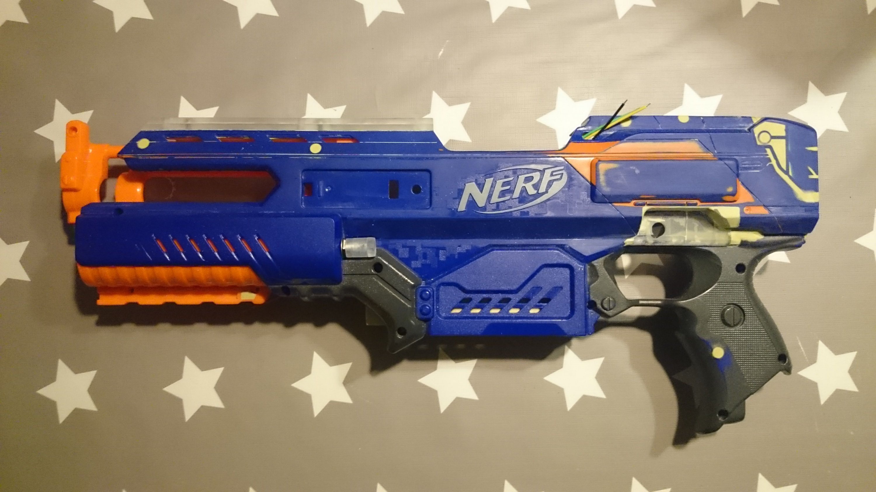

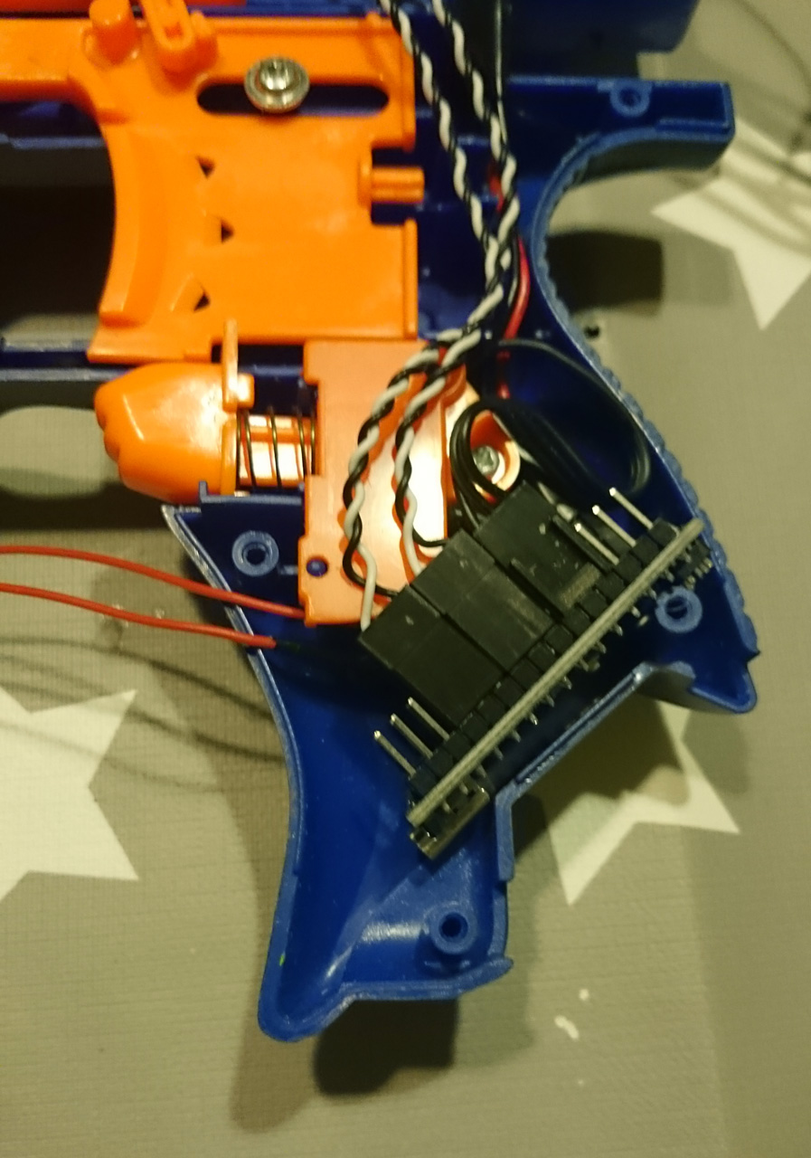

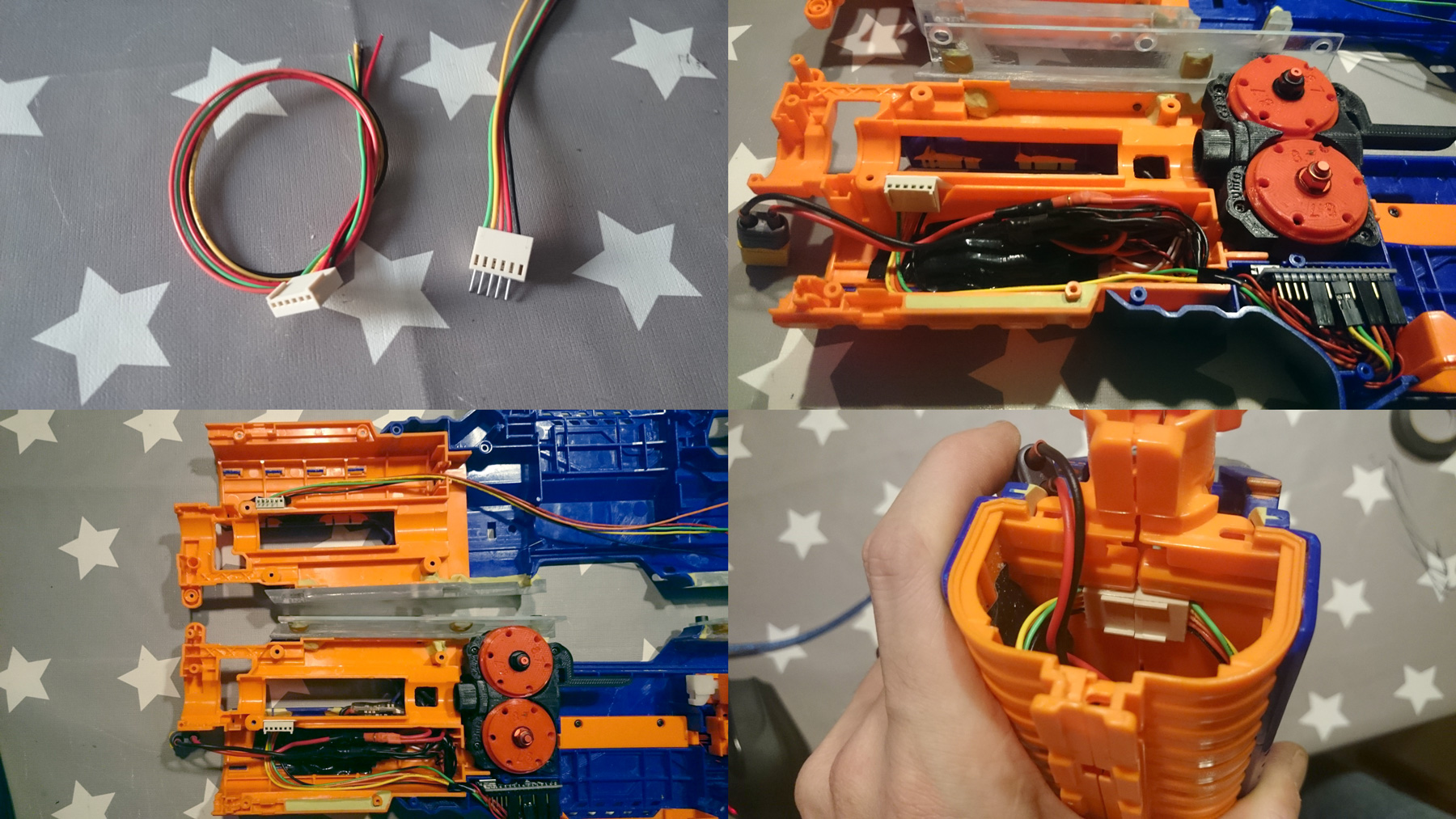

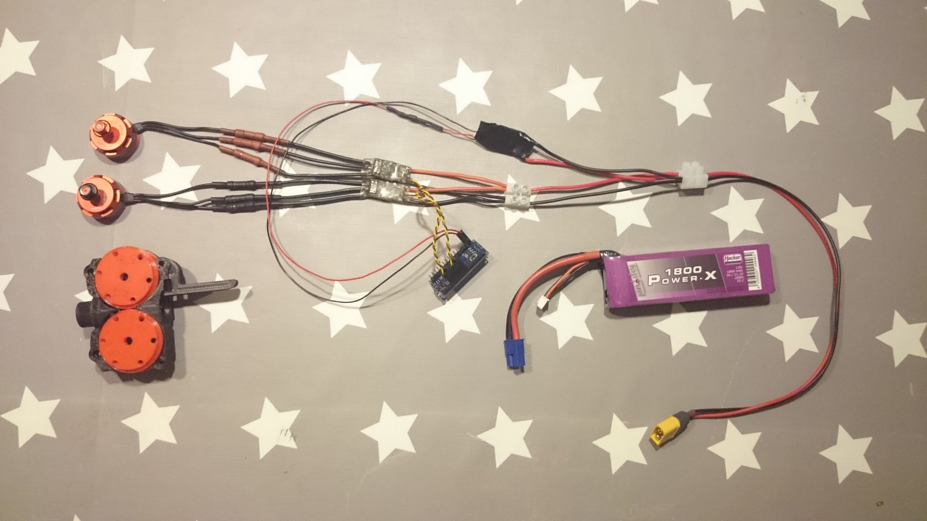

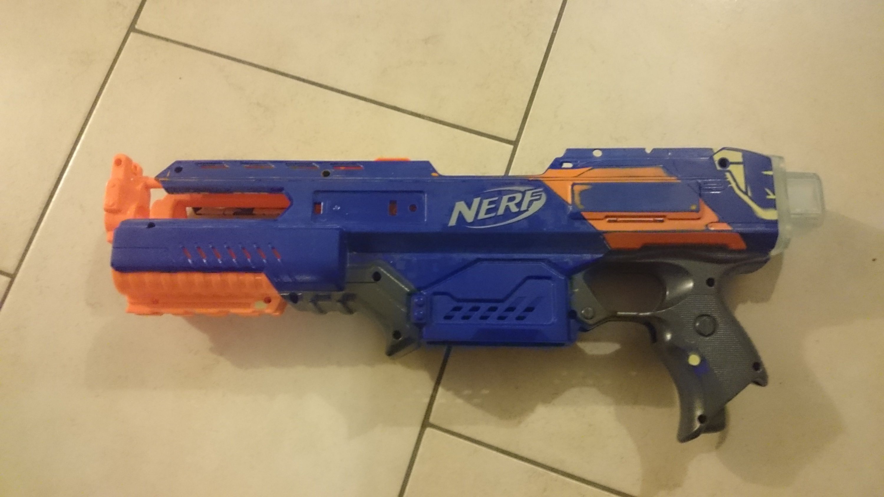

Brushless mod: UltraSonic - UltraStryfe und UltraRS
Ein Neuseeländer hat eine Serie heftiger Modding Teile erstellt, die aus frei erhältlichen 3d files zum drucken (cage und wheels hauptsächlich, aber auch optisches), software zum flashen eines arduinos und der motorregler, kompletter teileliste für aliexpress, und dazu jede menge nützlicher erklärungsvideos
https://www.thingiverse.com/thing:2460171
Für alles in allem so 70€ (ohne LiPo) bekommt man da eine +200FPS Stryfe zum Beispiel, einige Messungen gingen bisher schon bis 250...

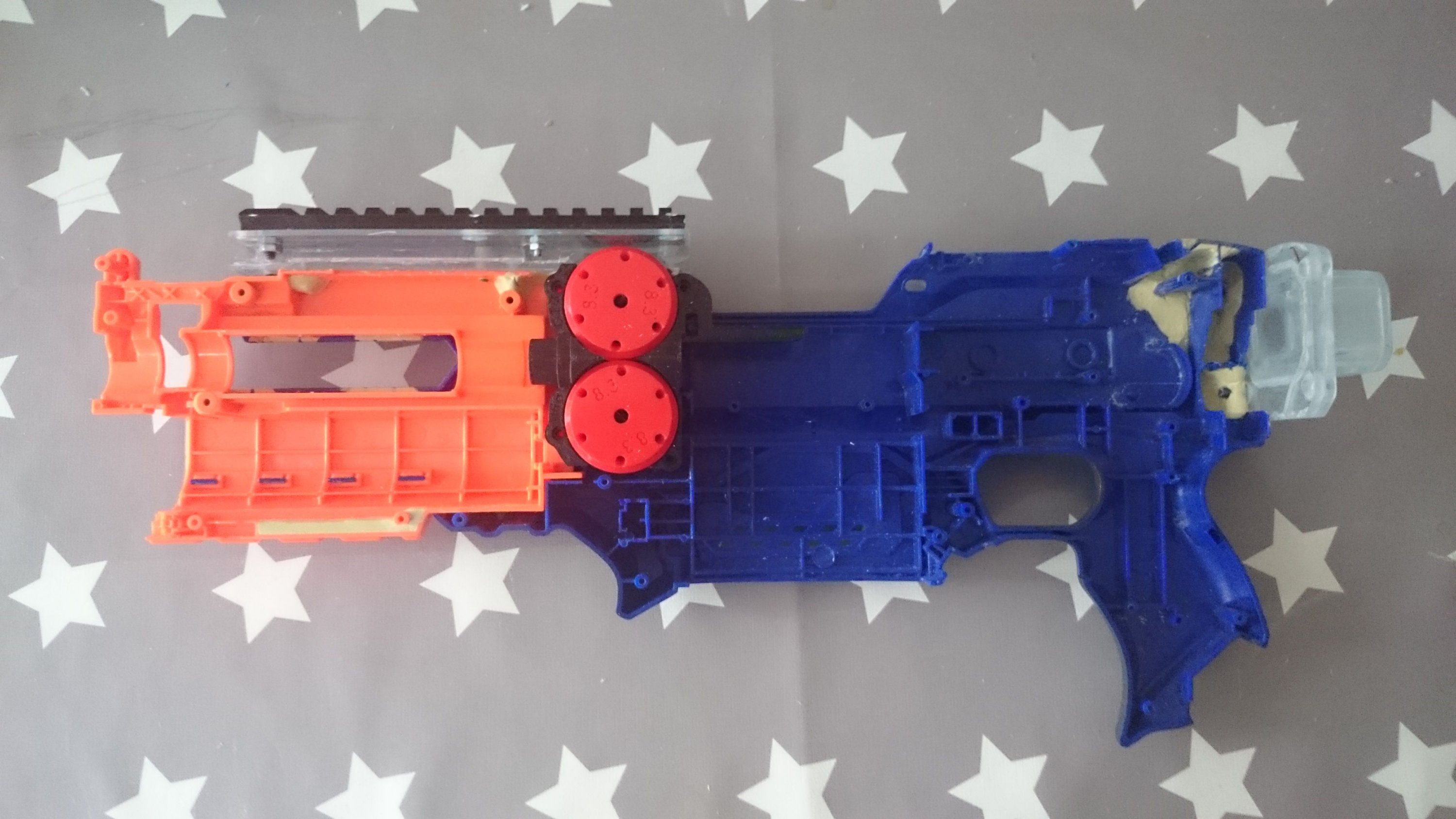

Fand das spontan interessanter als alle anderen cage / wheel Lösungen die auch nicht viel weniger kosten, habe zunächste eine Stryfe gebaut, danach gleich noch eine Rapidstrike - die nun beide auf besseres Wetter und Lack warten.

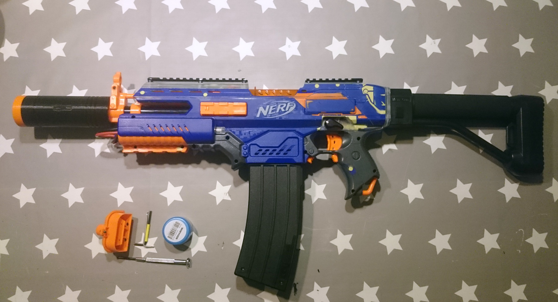

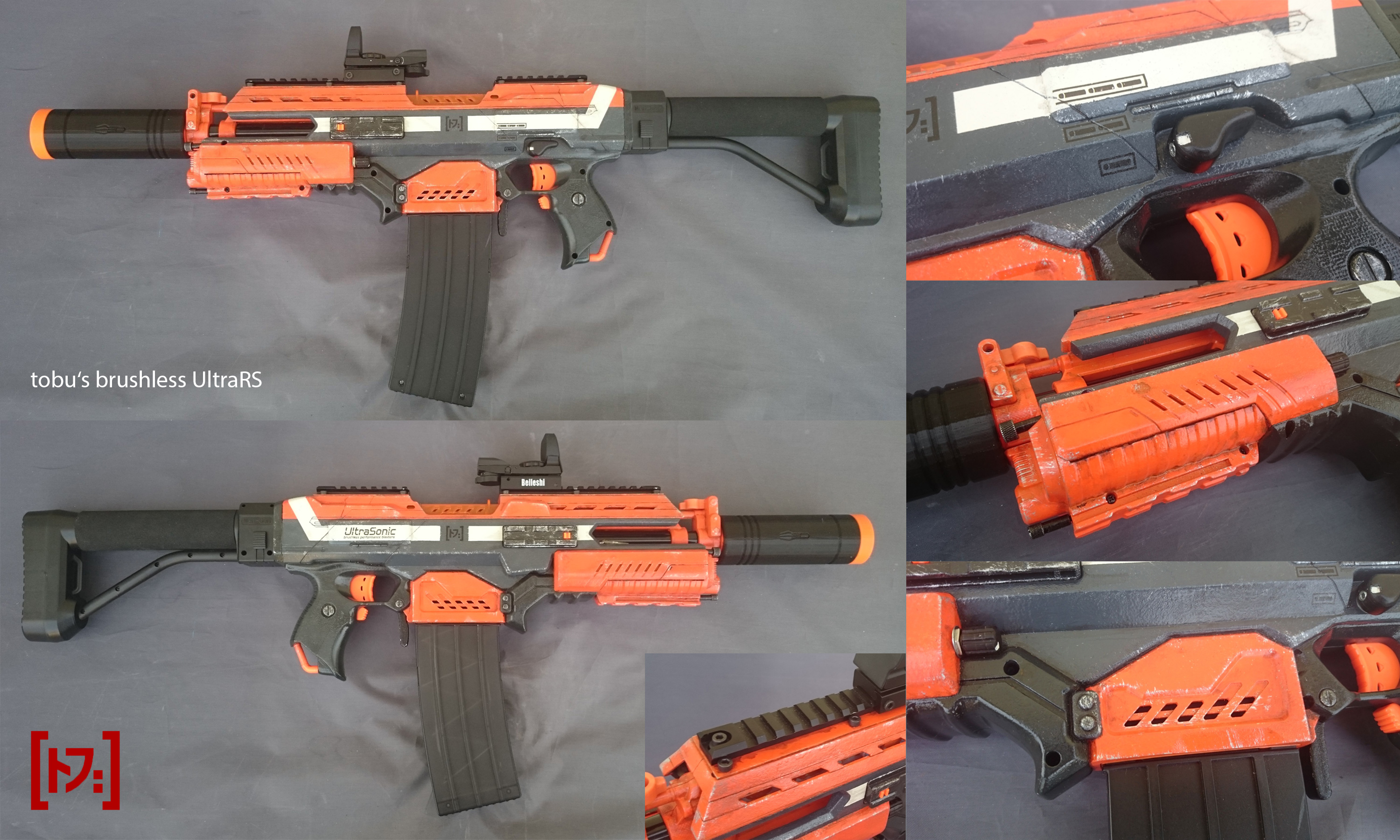

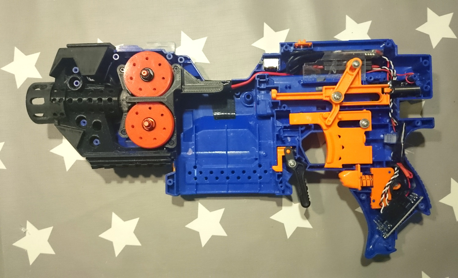

Und hier die UltraRS mit selectfire, Drehzahlregler, jeder menge Schnitzereien... 3s LiPo, MTB rhino als pusher, macht so 15 darts pro Sekunde
Die Pusher Schaltung mit den Mosfets war ne Hürde, aber hatte Hilfe und funktioniert sehr gut.

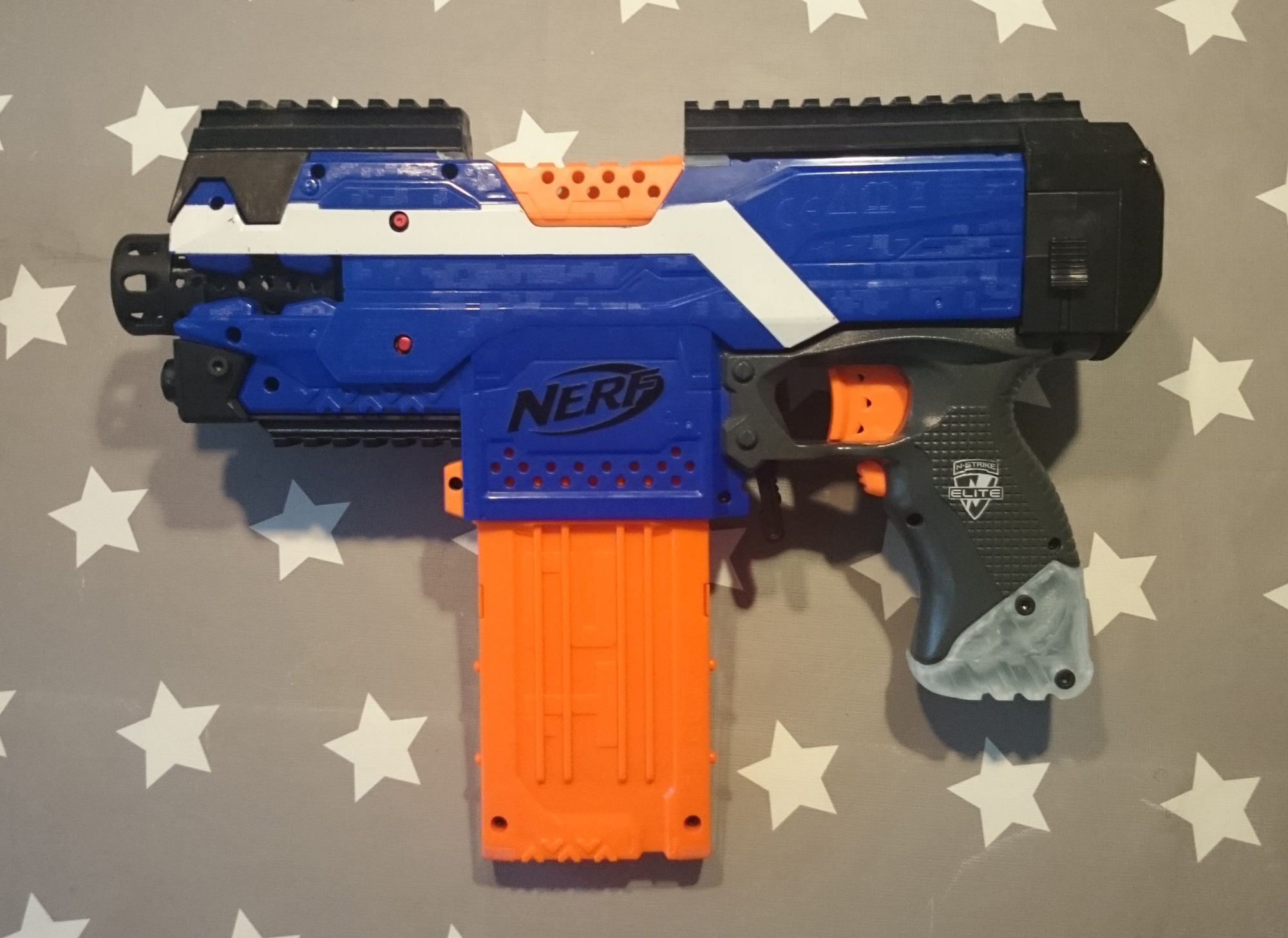

und so soll's mal werden
Und einiges später isses nun so geworden:

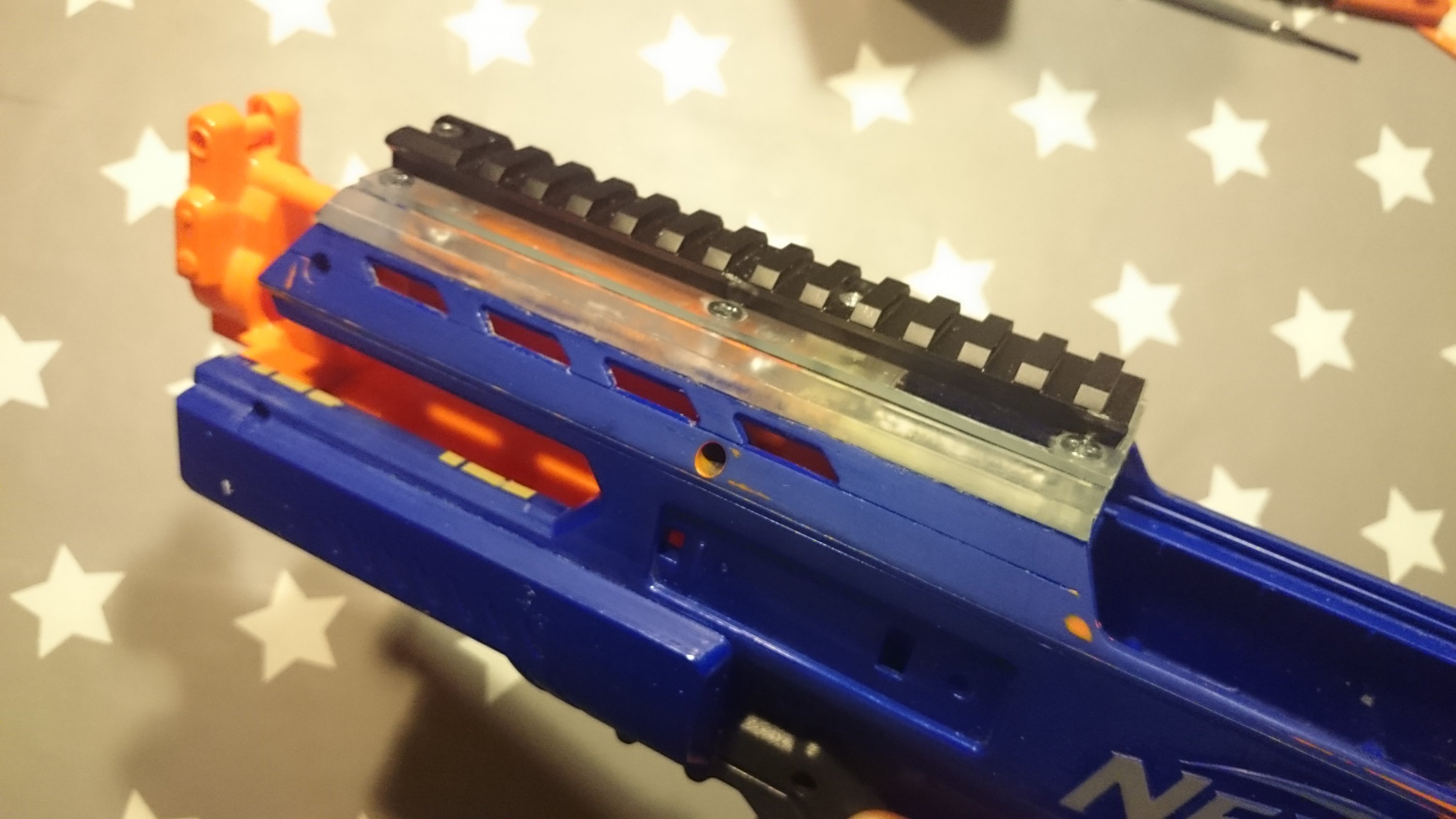

Solltest dir "captainslug"´s Rapidstrike Braket mal anschauen, kann hilfreich sein
3.692

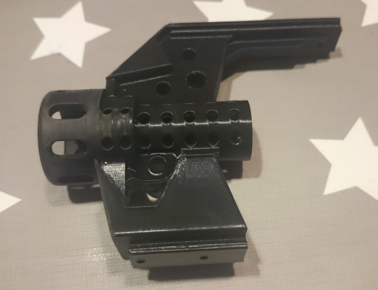

Wie hast du denn die Abdeckung gemacht für den oberenTeil der RS? Meine Flat-Top RS hab ich leider nicht so schön sauber hingekriegt, da werde ich wohl eine der beiden leeren Shells hier nehmen und neu machen...
Mir gefällt der Stock-Adapter, ist der 3D-gedruckt?

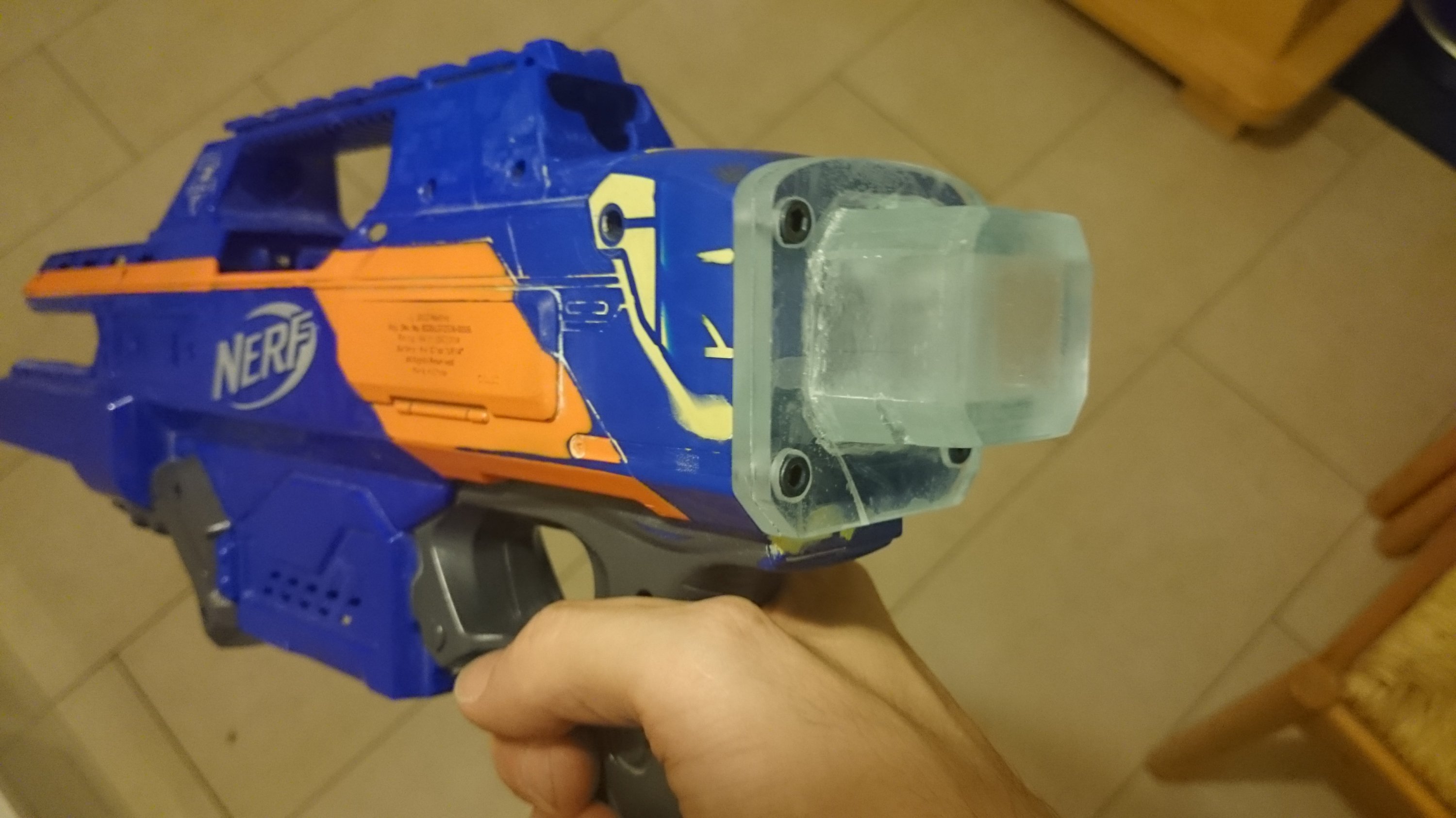

jetzt wäre es interessant zu wissen, ob sich daraus ein 3D-druck fertigen lässt - und wie der sich schlägt. Dann bräuchte ich z.b. nicht mehr in Britannien bestellen...

Während ich auf die Neo Rhinos und besseres Wetter warte, ein paar updates am code der UltraRS.
Ein Kollege hatte kürzlich ein Problem mit zerböselten zahnrädern in der pusher box, woraufhin der pusher nichtmehr "zuhause ankam" und so lange weiter die zerbröselten zahnräder weiter zerböselte bis der Akku abgeklemmt war - eher ziemlich uncool sowas.
Die Idee war dann, den Code nach jedem loslassen des Abzugs eine halbe Sekunde warten zu lassen (damit auch ein eventuell noch laufender burst noch locker fertig wird) und dann den Pusher Motor zu bremsen.
Zum anderen kam dann der einfall dass man das ganze ausweiten könnte falls der pusher mal an seinem zuhause vorbeirennt, was zugegebenermaßen ab und zu vorkommt (die neos sollen ja viel besser bremsen, ich bin gespannt...) - habe es hinbekommen, den pusher durch kurze Impulse kleine bis große Schrittchen machen zu lassen falls er nicht an der endposition ist - auch das wird gecheckt kurz nachdem man den trigger loslässt.
Am Anfang des Videos benutze ich andere Werte, damit man die Schritte gut sehen kann, danach dann eher wie es am ende eingestellt blieb.

Hab noch sowas ähnliches (per code) an den fire selector gebastelt - wenn man von einem in den anderen Modus wechselt, wird auf jeden Fall auch gebremst - am schnellsten erreichbar, macht keinen Ärger im Zusammenspiel mit anderen Funktionen - und ist kein zusätzlicher Schalter.

Ein paar neue Funktionen in meiner RS. Zunächst hab ich ein übliches Voltmeter LCD eingebaut, wollte es aber verstecken und auch nicht immer an haben - also wird es nun von einem sub mini switch ausgelöst, wenn man das jam door ganz nach hinten drückt.
Desweiteren habe ich so einen sensor eingebaut, bekommt man für nen Euro oder weniger:
Beim Starten wird jetzt einmal die Batterie geprüft und damit weiss der Arduino dann ob ein 2s, 3s oder 4s angeschlossen wurde (mehr als 4,3V, 8,5V oder 12,7V). Hab für 2s andere min/max RPM werte eingebaut und für 4s den pusher verlangsamt - war einfach viel zu krank mit dem Neo Rhino, die Hälfte der Darts hatte sich gegenseitig in der Luft getroffen bevor sie irgendwo hätten ankommen können...
Ansonsten wird 3 Sekunden nach dem Drücken eines Abzugs die Batterie geprüft (lange genug um dem normalen Schusszyklus nicht in die Quere zu kommen, denn kein Magazin hält 3 Sekunden, und man muss ja sparsam sein mit dem was man den kleinen alles permanent oder lieber nicht permanent tun lässt).
Werden 3.6V mal Anzahl Zellen unterschritten fängt eine weisse LED an zu blinken die ich vorne unter dem jam door eingesetzt habe. Hell genug auch bei strahlender Sonne schönerweise. Ach ja, für das Video hab ich den wert schnell auf 4V geändert damit ich nicht erst den Akku plattmachen muss.
Damit kann ich nun die Batterie prüfen wenn ich will - jam door nach hinten - muss das LCD aber nicht permanent im blick haben, oder so einen fiesen pieps Alarm anschliessen, da mich die LED warnen wird, egal was für ein LiPo drin ist.
Da meine Jungs gerne mit der Stryfe spielen, werd ich ihr dieses code update auch spendieren und es so ändern, dass der rev trigger dann auch nichts mehr tut wenn die batterie zu schwach wird - warnsignale alleine werden ja gerne mal ignoriert :denken:
