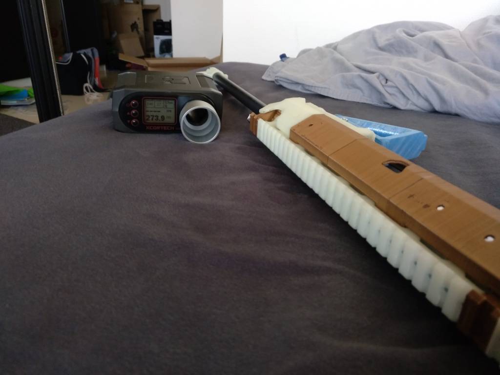

Viele
Beim Zusammenbau hab ich festgestellt, dass der mitgelieferte Lauf für die k26 deutlich zu kurz sind. Jetzt sind etwa 60cm PVC Rohr als lauf drin und 270fps mit der Turf Pro26 feder spricht wohl für sich selbst. (Gechront mit worker darts)

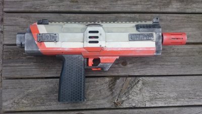

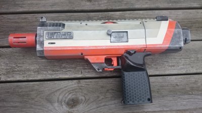

Hab die MHP-15 auf brushless umgebaut
Besonderen Dank nochmal an @DevilZcall der mir ein katana mag zur verfügung gestellt hat damit ich weiterbauen konnte. Bis meine bestellten ankamen waren sowohl der blaster als auch zwei eigene mag designs fertig.
Paar details:
Ultrasonic Gen3 cage - die neue version hat einen lauf und feuert genauer
Solenoid pusher - klackert schön und macht bisschen rückstoß (und elektromagnetisch is einfach irgendwie geil)
Rev trigger im trigger - kann man einfacher anders machen, aber wollte ich schon lange mal haben
Stufenlose geschwindigkeitsregelung - standard für ultrasonics, hier mit einem kleinen 16mm drehpoti, der durch einen schlitz schaut, für den linken daumen
Schalter für den rechten daumen in der auflage am griff - egal welche geschwindigkeit eingestellt ist geht sie sofort auf minimal wenn dieser gedrückt wird. Für schüsse aus nächster nähe - bin ja kein unmensch.
3s 1050mAh 75C akku, 13 darts pro sekunde (15 gehen zwar, aber nicht zuverlässig, vor allem nicht mit Jet mags), mündungsgeschwindigkeit schwer zu sagen, aber wohl oberhalb von 150 FPS.
20m schnurgerade sind kein thema, ca 40m reichweite. Die schachtel auf die ich im video geballert hab, ca A4 größe, hat auch aus 10m entfernung alle bursts komplett abbekommen. Finde die guten eigenschaften der kurzen darts machen die etwas geringere reichweite mehr als wett.
Insgesamt bin ich mit der balance mehr als zufrieden, obwohl sie nicht besonders leicht ist kommt da einfach nix ran. Einhändige bedienung ist überhaupt kein thema :)

Hmm, ne eine anleitung hab ich nicht. Hab die normalen MHP files gedruckt und dann mit dem Proxxon losgeschnibbelt - es is fast kein teil original geblieben. Aber ich kann dir gerne weiterhelfen bei Fragen und hab jede menge fotos von meinen änderungen.
Das is jetzt meine dritte ultrasonic, und war mit abstand am schwierigsten alles unterzubringen muss ich aber dazu sagen... An deiner stelle würde ich etwas warten, denn Heath baut gerade eine Mk2. Die wird insgesamt besser und auch deutlich einfacher als ultrasonic umzubauen.

Danke fürs Kompliment :) Ich überleg mir das mal, aber es ist ziemlich unwahrscheinlich... Viel wahrscheinlicher ist dass die MK2 direkt kompatibel mit so einem cage und solenoid sein wird - wir arbeiten dran. Die teile sind im übrigen gar nicht so groß, die shell besteht aus jeweils 3 abschnitten, das größte dürten die griff hälften sein - alles innerhalb 20x20cm machbar.
Die großen Teile kann Dir aber bestimmt jemand drucken, Dave
