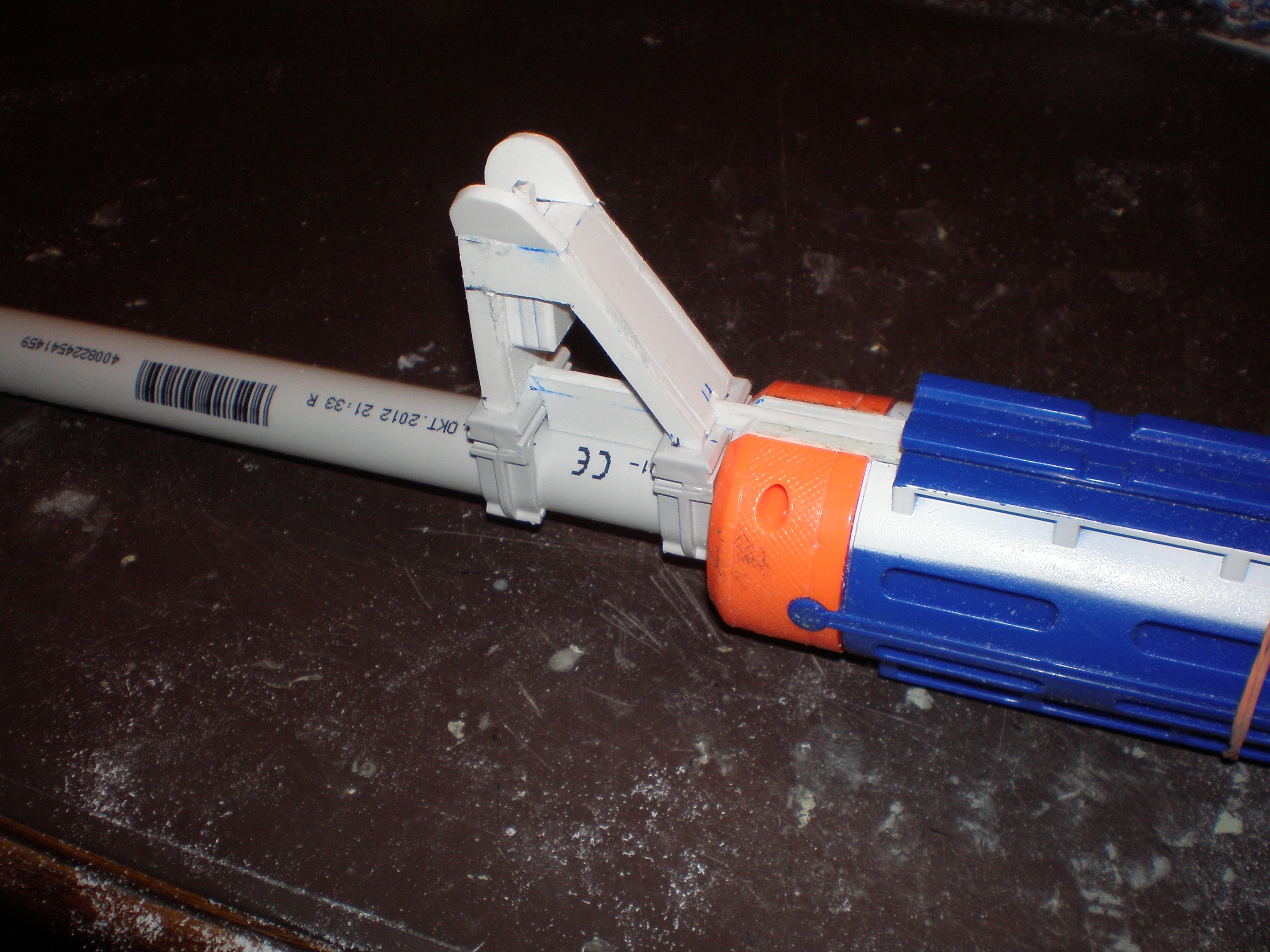

    Soooo,
    ich wuerde sagen die Arbeit ist getan - was ich noch nicht montiert habe ist die Upper Rail - hier wo der M4 Halter ran soll. Hier weiss ich noch nicht so recht wie die eigentlich montiert werden soll - diese muesste theoretisch in die vorhandene Rail reingeschraubt weren aber auf dem eigentlichen Blaster befindet sich oberhalb keine Rail. Bohren will ich nicht, kleben find ich ziemlich Bescheiden. Muss mir mal diesbezueglich was ueberlegen. Mag ist leider noch nicht da, sollte aber die Tage kommen denke ich.
    Ansonsten gefaellt mir das Teil sehr gut, und ich habe waehrend der Basteleien eine Menge gelernt wuerde ich behaupten. Das goldene Korn zusaetzlich zum Standard M4 Korn ist durchaus gewollt.
