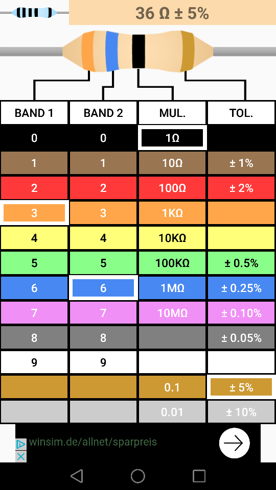

Nachtrag: Kohleschichtwiderstände haben 4, Metallwiderstände 5 Farbringe...
diam0nd
Nur Orange Blau Schwarz Gold ist recht eindeutig oder?
Jupp!
