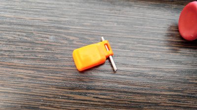

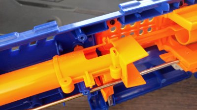

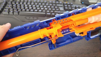

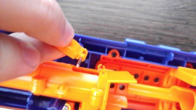

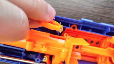

    bin neu hier weil ich ein Problem hab (oder vielleicht nicht?)
    Habe mir eine gebrauchte Rampage gekauft mit der Beschreibung: Raschelt innen vielleicht ein Steinchen.
    Habe sie dann aufgeschraubt und ein Loses Teil gefunden was aus seiner Halterung gebrochen ist. Wofür ist dieses Teil? Ist das wichtig? Sie schießt zwar auch so würde das aber gerne wissen. Bilder sind im Anhang.
    Danke für jede hilfe
  4. SirScorp
    Das müsste das Dartgate sein....
    In dem Fall würde ich versuchen es wieder ein zu bauen, weil es maßgeblich für eine Gute Schussleistung zuständig ist.
    Google mal
    "nerf Rampage Internals"
    Das teil gehört in deises Trichterförmige Rohr Stück vor der Dartaufnahme.
    Da wird der Dart beim Laden gegen gedrückt, damit er ganz geladen wird.

  7. SirScorp
    Man sieht auf den Fotos oben, wo die Halterung gebrochen ist...
