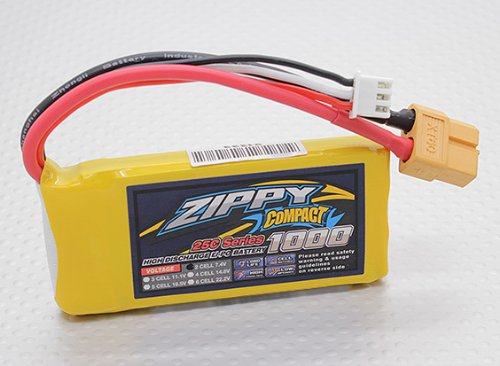

Akkus sollen ja nur Ikea Lada 2450 werden :) , sind die Lipos eigentlich Polymer oder Ionen bei den AAs ? Das habe ich bisher noch nicht gefunden.
Sprich ich schraube ja viel an Handy und die habe diese formbaren Polymer Akkus ohne richtige Zellen , hatte ja schon oft aufgeblähte usw.
3.704
LiPo = LithiumPolymer , sowas z.B. :
für Nerfs braucht man keine ultrateuren, die hier tuns z.B. auch :
