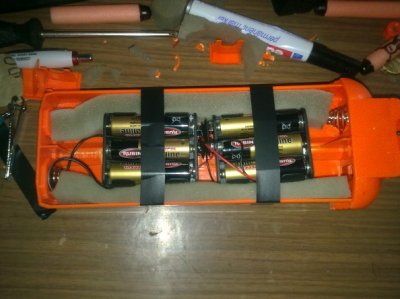

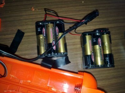

Moinsen, ich hab meine Stampede von D auf AA Batterien umgerüsstet und wollte euch mal an meiene erfahrungen und
fehlern teil haben lassen.

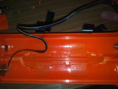

Ich hab den Steg in der mitte vom original Batterieträger rausgeschnitten um platz für die 2 neuen AA Batterihalter
zu schaffen.
Ist eigentlich nichts wildes.
Nun zum Thema "aus fehlern lernt man".
Als ich meinen Mod fertig hatte wollte ich
die Schussrate/weite testen
und musste mit ernüchterung feststellen das die Stampede es nicht
mehr schaffte den Abschussmechanismus zu spannen obwohl
die Spannung deutlich höher war (ca.18V), leider dachte ich
das es an der zweiten Feder liegt weil sie sich ohne diese spannen lies.
Lange rede kurzer sinn.
Ich hab die Feder gekürzt weil ich dachte das es daran liegt, was es aber nicht tat.:||:
Im nachhinein ist meine zweite Feder nur noch bedingt
brauchbar und ich hab rausgefunden woran es liegt.
Die Batterien waren schuld, ich hatte Zink-Kohle Batterien
verwendet die anscheinend deutlich weniger
leistung haben als Alkaline Batterien.
Jetzt habe ich Alkaline Batterien verbaut und die Stampede spannt beide Federn ohne jedes Problem.
Lernt aus meinen Fehlern, denn leider brauche ich jetzt ne neue Feder.:sad:
