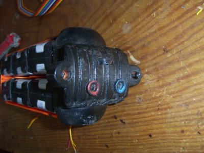

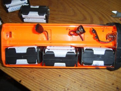

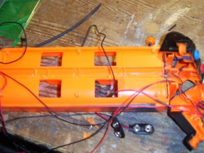

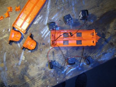

So, hier nochmal was zum Akku-Pack.
In dem Bild sind die Adapter zu sehen. Ich hab noch zwei Ladebuchsen eingebaut und einen Schiebeschalter mit 3 Positionen (2x je 12 Akkus und 1x 24 Akkus).
Schiebeschalter 2 x Ein/Ein/Ein 250 V/AC 1,5 A im Conrad Online Shop
Jetzt können die Akkus geladen werden, ohne sie rauszunehmen und ich kann ggf. auch mit einem externen Akkupack arbeiten.

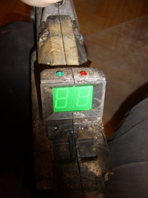

Ansonsten schonmal ein kleiner Vorgeschmack für den Zähler.
diesmal zur Abwechslung in grün.
Nachtrag: Hab nochmal nen Schaltplan angehängt.
Die Symbole sind nicht unbedingt DIN-gerecht (hab das genommen, was ich in EAGLE gefunden hab).
Jedes Batterie-Symbol in dem Schaltplan steht für ein 4xAA-Pack.
