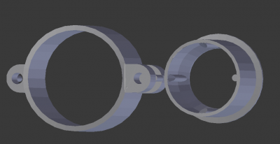

Beim rumtesten hab ich viel Feedback gekriegt dass man die Kettenglieder so günstig wie möglich kriegen sollte.
Das beeinhaltet jetzt 16er Kabelrohr + 2 Teile zum Draufstecken (Nicht einmal kleben ist erforderlich)
Ein Tool zum Zurechtschneiden vom Rohr ist auch unterwegs.
Die zwei Teile (Ring für Verbinder und Bodeneinsatz) sind ungefähr 2 Gramm.
Alles zusammen gerechnet sind wir bei ca. 8 Cent pro Glied.
