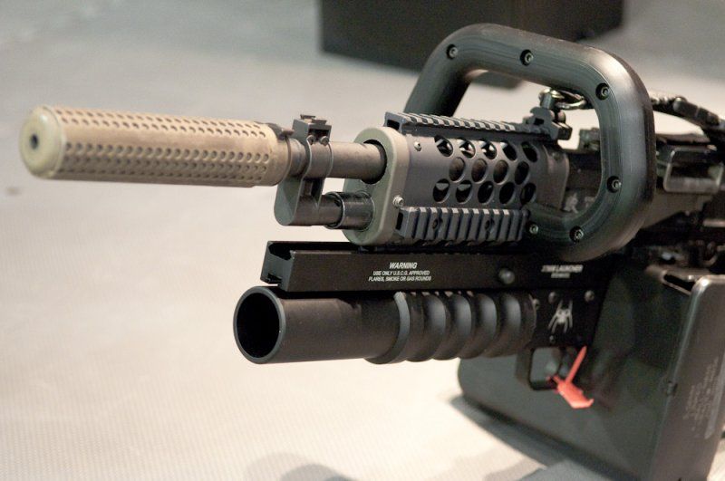

Hat da jemand das böse G-Wort benützt?
Kann mal gugge dass der Bremsgriff auch funkt, aus meiner Perspektive kann man den receiver einfach an so ne handbremse, oder eine normale MG3-like Konfiguration ranschreuben.
Bin dann noch an einer Fassung die ist wie die M56-lookalike, nur mit besserem Tragegriff, Richtung Kettensäge.
So ungefähr:
Nach langem Tragen eines Blasters freut man sich über jeden Tropfen Ergonomie denn man kriegen kann.
Vor allem wenn der Blaster schnell genug darts verschleudert dass man nur noch draufhalten muss..
Edit: oder so
