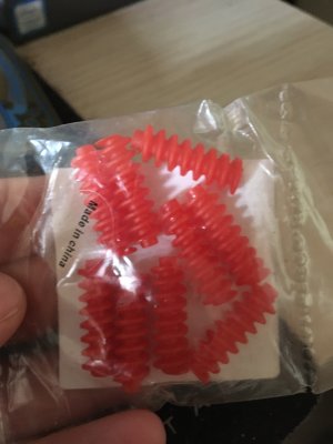

Ich musste für meine unfinished Woozi solche Wendelzahnräder für den Pusher besorgen und die gabs nur im 10er Pack.
Also irgendwo bei mir liegen da noch 9 unbenutzte rum...
*hint-hint*
Ja aber die neue benutzt die nicht mehr. Danke trotzdem.
