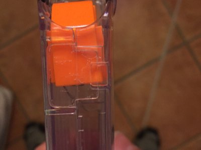

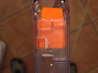

danke fürs verlinken. so hier btt. hab heute das stryfe magazin in die finger bekommen und dann machte es klick. die darts gehn viel schwerer rein. mit dem magazin läuft die rapid einwandfrei. das rapid magazin an der stryfe macht theater. das is fehlerhaft. die dartführung oben einfach zu weit. das dürfte alle probleme verursachen und die 50% negativ bewertungen bei amazon...
sind die bananen für die rapid ok, dann ordere ich das.

Das erscheint mir dann wirklich ein klassisches Montagsmodell zu sein...
Aber schön das du den schuldigen finden konntest ^^
grade kontrolliert, meine 3 Rapidstrike Magazine sind alle sauber auf stoß verklebt...

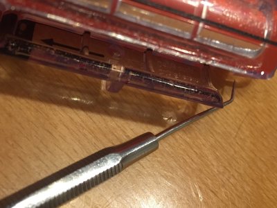

ich popel gerade schon mit skalpell und aceton rum ums zu öffnen hehe

sooo bekomme es auf die länge nich auf ohne was zu zerstören...wenn man den kleber, womit das gemacht wurde, kaufen könnte. ein traum. der is ja mörderfest.
habe jetzt epoxi angerührt und mit einem zahnärztlichen instrument auf beiden seiten eine schöne halbrunde wurscht modelliert. dadurch verjüngt sich die stelle auf das benötigte maß und das thema dürfte erledigt sein. kann nich testen. pennen alle schon und das wäre zu laut. bin aber guter dinge das das abhilfe schafft

klappt hervorragend. mein junge hat den ganzen tag gespielt und keine beschwerden. es lag ausschließlich an dem dusseligen magazin.
