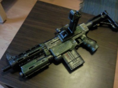

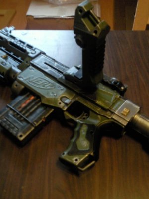

Hallo,
ich habe gerade meinen aktuellen Mod fertiggestellt. Habe an die Recon seitlich einen Lade-/Haltegriff angebracht. Grund war, dass es mich saumäßig nervt keine Optik etc. auf der oberen Rail anbringen zu können, da man sonst immer darüber nachlädt. Daher habe ich mir aus einem Teil der Recon Schulterstütze dieses Teil zurechtgeschnitzt und angeschraubt.
Es funktioniert perfekt, Handling ist super und sieht auch noch gut aus....m.M. nach jedenfalls :D
Hab im Anhang mal paar Bilder reingepackt.
Gruss,
Chris

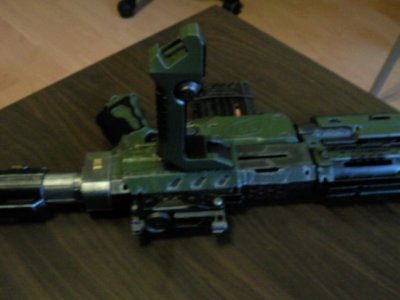

@Master:
Das gute ist, dass der Hebel verschraubt ist. Sprich, sollte er mir wirklich mal zu klobig werden, kann ich ihn abschrauben.
Es lebe das optionale System! ;)

Frage,wie hast du das ding an den ladeschlitten geschraubt,extrem kurze schrauben oder hast du ein spalt ind die gun gefräst ??
edit:
sorry für meine unwissenheit,hab den spalt schon gefunden xD
Endtime
685
Kein thema ;0)
Ja ich habe Flachkopschrauben verwandt, und die von dem kleinen Spalt aus, zwischen Gehäuse und Schlitten, verschraubt.
C.
Luke
213
okeey,das erklärt alles ;D

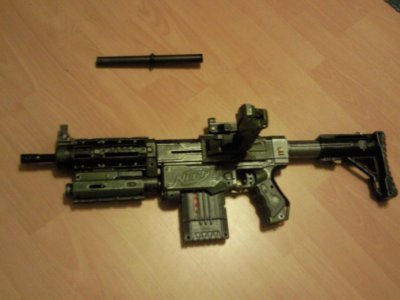

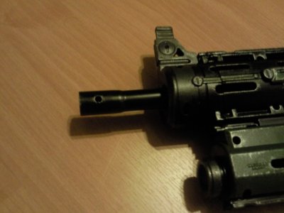

So,
ich habe eben noch meine neue Recon-Lauf Variante fertig gestellt. Vielen Dank noch mal an dieser Stelle an quinn666, durch den ich diese geniale Variante erst entdeckt habe.
Habe ebenso wie quinn ein Kabelleerrohr verwandt und mittels E-Tape den kompletten Reconlauf ausgetauscht und die Verbindungsstelle extra isoliert, damit keine bzw. nur wenig Luft entweichen/um den Dart strömen kann.
Das Ergebnis ist eine perfekte Symbiose aus schicker Optik (inkl. Muzzle Break) und minimalem Leistungsverlust zur "Kein-Lauf-Variante".
Bilder wie gewohnt im Anhang, den Standard Recon Lauf hab ich mal als Vergleich daneben gelegt.
Gruss,
C.

Hallo,
Mich würde interessieren, wie Du (oder jeder andere hier, der einen neuen Lauf eingebaut hat) den Lauf in den Lademechanismus eingebaut hast. Ich experimentiere gerade mit einem 14mm-ID-Kupferrohr. Wenn man das schlicht in den Lauf der Recon steckt, wird der Dart meistens komplett aufgehalten und verbleibt über dem Magazin, da das Rohr weitaus enger als der Original-Lauf ist, der Dart also nicht automatisch in das Kupferrohr geschossen wird, sondern am Rand abprallt.
Ich dachte mir also, wenn man den Dart direkt in das Rohr einlegt, ist das Problem gelöst und man hat sicher mehr Power.
Ich habe jetzt das Kupferrohr so ausgesägt, wie der Originallauf (hier das linke Teil ) beschaffen ist. Problem ist, dass beim schließen des Verschlusses der hintere Teil des Laufs gegen das Kupferrohr drückt, da beide den gleichen Durchmesser haben.
Ich müsste den hinteren Lauf also nun folgendermaßen modifizieren (also das hier so absägen. Hier das Ergebnis).
Wenn ich das machen würde, würde der hintere Lauf ziemlich perfekt an das Kupferrohr passen, selbiges wiederum ist so eng, dass der Dart keine Luft seitlich verliert, also die Reichweite höher sein müsste.
Meine Frage lautet nun: hat das schonmal jemand so ausprobiert? Verliert die Waffe dadurch an Langlebigkeit, oder macht das Absägen dieser "Flügelchen" am hinteren Lauf nichts aus?
Danke im Voraus!
