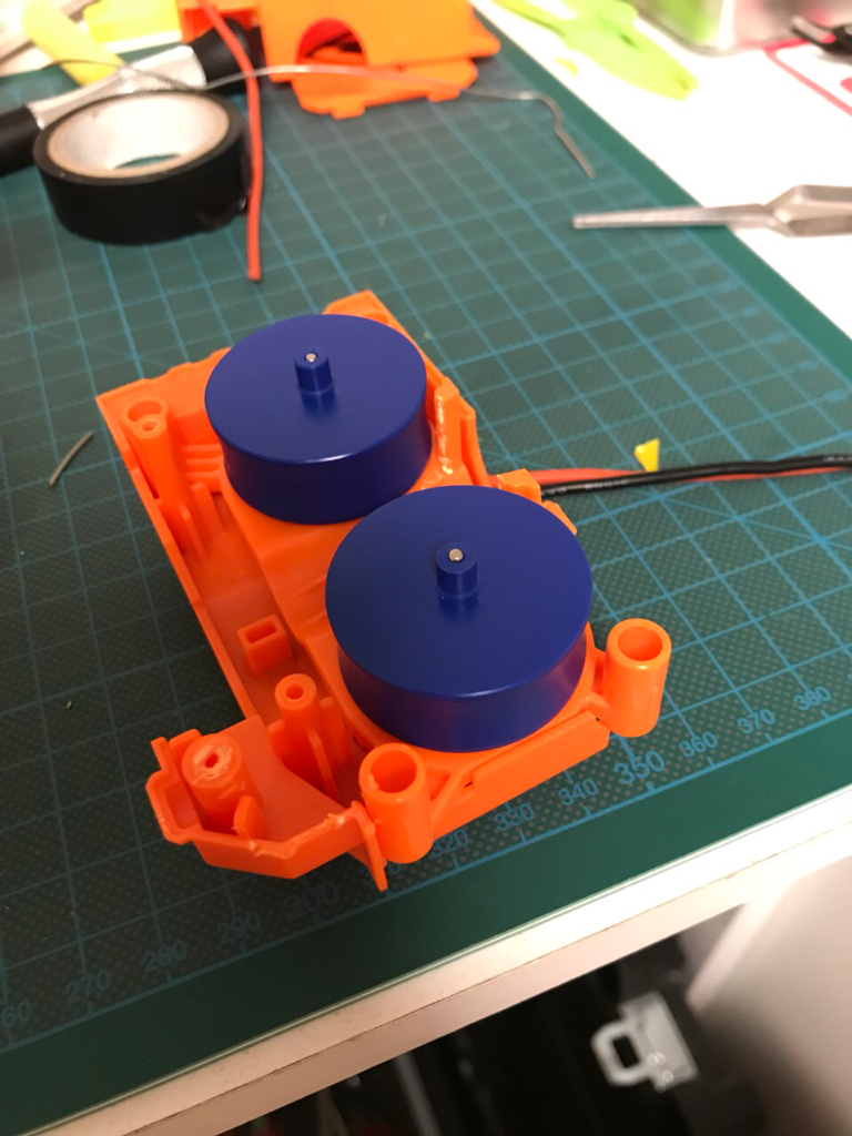

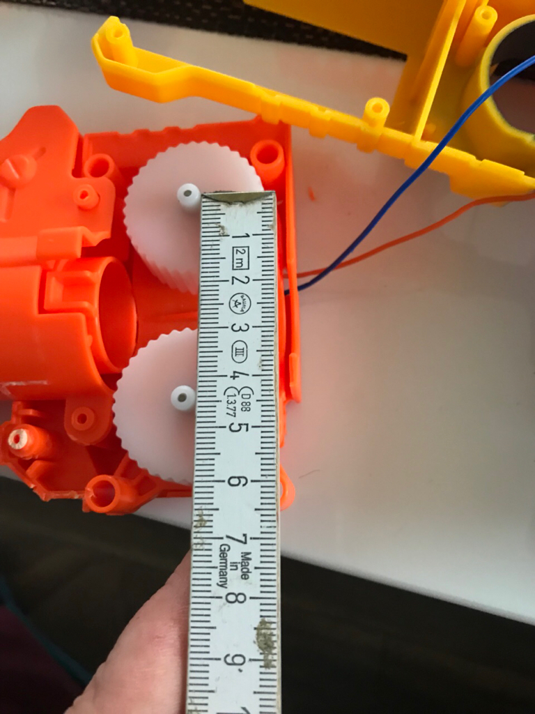

    Hier der Achsabstand der Flywheels.
    Mich wundert die Elite Darts so schlecht fliegen das diese eigentlich ohne Luft zwischen den Flywheels sitzen.

    Normalerweise wird der Dart aber leicht zusammen gedrückt um die Kraft besser zu übertragen, teilweise sogar sehr stark bei den sogenannten "High Crush Cages". Bei dir berührt der Dart zwar die Schwungräder, aber es ensteht kaum Reibung.
  5. ChrisRooney
    ChrisRooney Benutzer
    Da hast du natürlich recht. Ich wusste bislang nicht wieviel Druck auf die Darts erforderlich ist. Die Darts lassen sich leicht zwischen den wheels drehen.

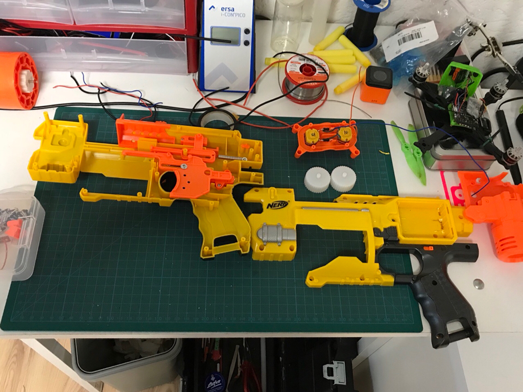

    Bestelle jetzt erstmal die Flywheels bei Blasterparts die sollen kompatibel sein für die Barricade mit leichten Veränderung am Rand.

    wenn ich mir das 2. Bild so anschaue, würde ich behaupten, dass 2mm mehr bei den Flywheels schon ein ziemliches Problem mit dem Flywheelcage bedeuten. An mindestens 3 Stellen müsstest du den Cage erweitern, sonst schrammen die Flywheels ständig an der Gehäusewand lang... und ob der Cage dann noch so stabil ist wie er sein muss... aber gut, probieren und bei Bedarf rumbasteln =)
    und sollten die Flywheels nicht passen, einfach ne Stryfe dazubestellen ^^

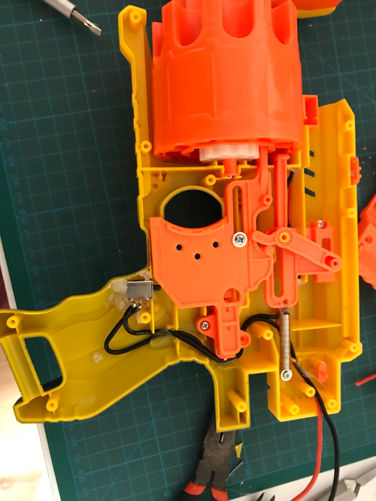

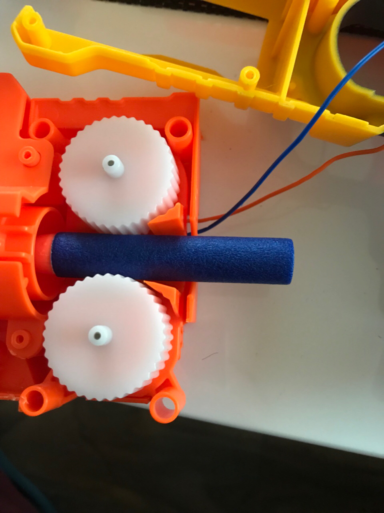

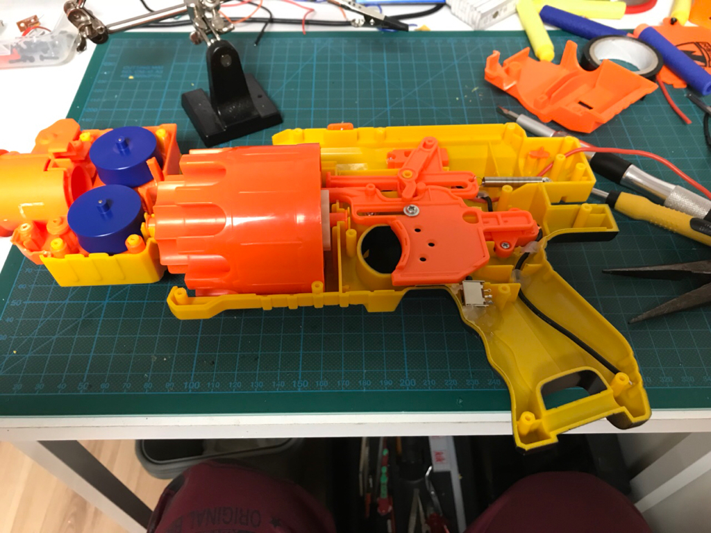

    Mittlerweile etwas weiter gekommen. Soweit die BC umgebaut mit BP Flywheels und neuer Verkabelung sowie den Switch auf den Abzug gelegt. Aktuell zum testen an einem 9v Block (1 Euro KiK Batterie).
    Ergebnis ist etwas enttäuschend. Zwar fliegen die Elite um einiges weiter als vorher allerdings um einiges schwächer als meine Stock Rapidstrike.
    Ich hoffe es liegt am Akku und es wird besser wenn der 2s Lipo da ist.

    Wie eng sitzen denn die Darts zwischen den Wheels?
    Könntest du da mal nen Foto machen?

    Zu spät Aktuell ist die zusammen gebaut.
    Der Kopf der Elite lässt sich mit einem gewissen Widerstand durch die wheels schieben. Das war vorher nicht der Fall. Die BP Wheels sind auch um einiges größer als vorher. So das ich am Cage Material weg nehmen musste damit die nicht schleifen.
