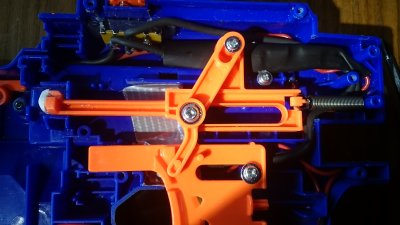

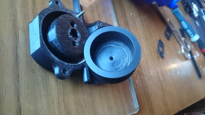

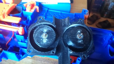

Komplettrevision der Stryfe:

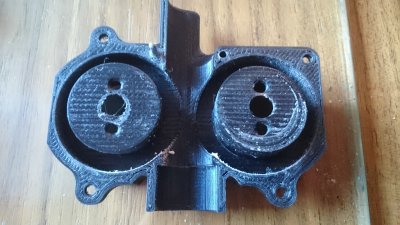

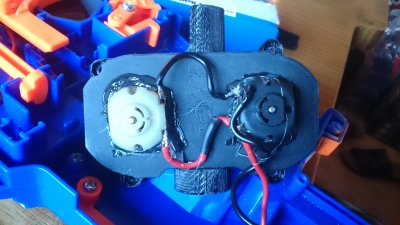

- Einbau der Slotdevils 1033 in den ramponierten DrS-Cage: aufwendige Justage der Motoren, damit die nicht am Cage schleifen. Befestigung mit einer Naht Heißkleber nur am oberen Rand, damit die sich problemlos entfernen lassen. Nach ersten Tests, scheint der Heißkleber ganz gut zu halten.

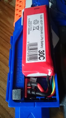

- Nutzung nur noch mit 3S-Lipo

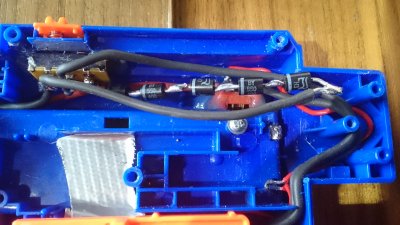

- Reduktion der Diodenanzahl von 8 auf 5, um bei Umschalten auf die verringerte Leistungsversion der geänderten Akkuspannung Rechnung zu tragen

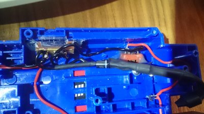

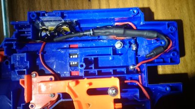

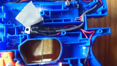

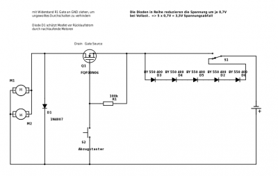

- Einbau eines MOSFETs als Motorenschalter, um den etwas zu klein dimensionierten Abzugsschalter zu schonen. Dabei auch gleich den Kabelquerschnitt im Leistungsstromkreis auf 1,5mm erhöht. Schaltplan siehe Anhang:
- Spannungsüberwachung (noch) nicht eingebaut. Weiß noch nicht, ob ich das mache. Müßte den Lipowächter auch noch abschaltbar machen und ein Steckersystem, am besten verpolsicher, ausbaldowern.
Nun geänderter Schaltplan, der in der ersten Version einen fetten Kurzschluß verursacht hätte! Danke an Lorcan! In der Stryfe funktioniert das ja auch, hatte falsch gezeichnet...
Update: Dioden und Umschalter zur Spannungsreduktion in Schaltplan eingefügt:

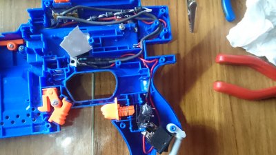

Der Mosfet mit dem Pulldown-Widerstand in situ:
Die Dioden in Reihe:

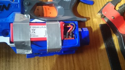

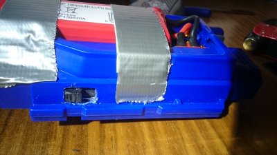

Übersicht:
Der verlängerte Pusher und alles gut eingepackt und isoliert:

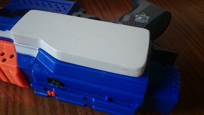

Einfügen einer Gesamtspannungsanzeige unter der Jamdoor. Ein Lipowächter war zu nervig und ist erst abschaltbar, wenn man die Balancerkabel mit einem Schalter versieht, desweiteren müßte ich auch noch ein Steckersystem einbauen, wo ohnehin kaum mehr Platz ist=> mir zu aufwendig...
